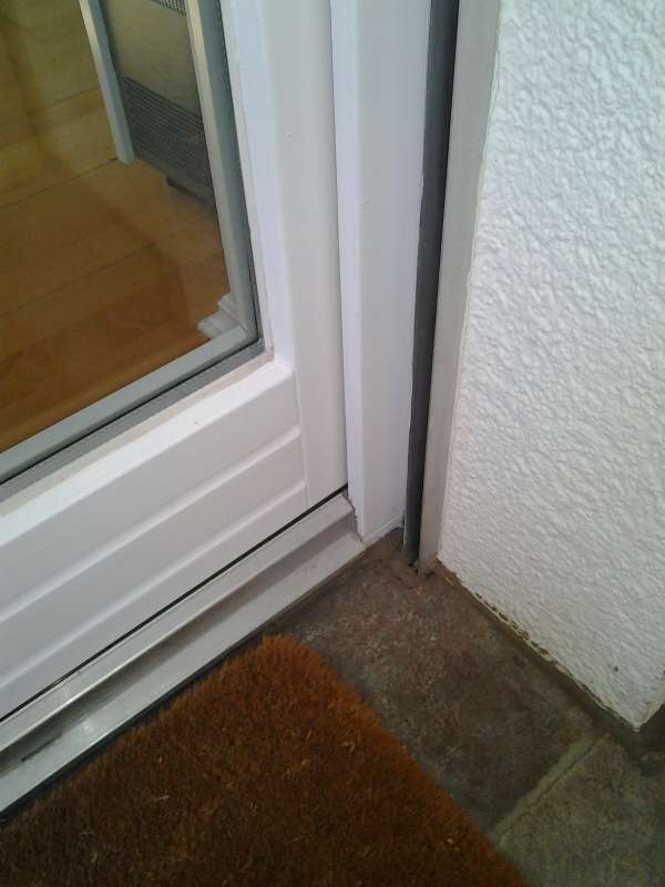

Hallo sehr geehrte Damen und Herren,
meine Terrassen/Balkontür hat keine integrierte Arretierungsmechanik um diese im angelehnten Zustand geschlossen zu halten  -  z.B. wenn der Wind drückt. Da wir aber gerne im Sommer draußen sitzen, dabei aber die Türe gerne geschlosen halten möchten, habe ich folgende Frage: Gibt es Festeller oder Stopper für den geschlossenen Zustand zum nachrüsten? Oder hat jemand eine schöne Improvisations-Lösung?

    Schon aus den 80er Jahren gibt es solche kleinen Aufsatzteile z.B. für Holzfenster bestehend aus einem druckregulierbaren Kugelschnapper und einem entsprechenden Gegenstück. Für Kunststofffenster gibt es ebenfalls entsprechende Beschlagsteile zum nachrüsten, hier sogar versteckt im Falz. Wenn Sie mal Ihre Fenstertür genauer beschreiben oder fotografieren, dann weiß Hr. Ries bestimmt Rat.

    Hallo, es ist eine Kunststofftüre. Habe z.Z. Hallo, es ist eine Kunststofftüre. Habe z.Z. nur ein Foto mit einem Aussschnitt. Aber das Profil ist dabei gut zu erkennen. Evtl. bitte auch ein Tipp, wo ich diese Beschlagteile bekommen kann. Baumärkte haben das nicht.
    Gruß Waldschmidt

    Wenn das eine Kunststofftür ist ...
    Wenn das eine Kunststofftür ist heiße ich Lutz Keppel.
    Die erforderlichen Beschlagteile bekommen sie beim Fensterbauer im Ort. Die sind ein wenig profilabhängig und müssen ggf. an die Tür angepasst werden und gibt's von den verschiedenen Beschlagherstellern. Die Teile nennen sich Schnäpper oder Türschnäpper. Ich habe hier welche von Siegenia, Winkhaus und Aubi, also ggf. auch im Beschlaghandel nachfragen.

    Also für mich sieht es aus ...
    Also für mich sieht es aus wie Kunststoff, Herr Keppel,🙂. Aber vielleicht ist unter dem schönen Lack auch Aluminium verbaut. Dann wären Sie wieder Herr Ries. Also genau deswegen bin ich ja hier im Forum gelandet. Damit ich als Laie Ihr Wissen zu nutzen kann. Ich denke aber das sich ein solcher Schnapper auf Aluminium genauso montieren lässt wie auf Kunststoff, oder? Herr Ries/Keppel
    Vielen Dank für die Hinweise.

    Iisch aisse nichts Keppel ...
    Iisch aisse nichts Keppel und Sie haben ein Holzfenster, aber das Fenstermaterial ist dem Schnäpper egal, es kommt auf die Falzgeometrie drauf an. Es gibt breite und schmale und dicke und dünne ... Bitte auch mal nachsehen, ob der "Nippel" im Flügel schon dran ist oder ob der auch montiert werden muss.

    na dann schaue ich mal, obwohl ...
    na dann schaue ich mal, obwohl ich heute nach viel suchen im Netz auf etwas brauchbares gestoßen bin. Dies bestelle ich mal und schaue dann, ob sich der 10er gelohnt hat für das kleine Metallschnäpperchen. Sollte es nicht sein, dann befolge ich ihren Rat und prüfe mal Falzgeometrie, Nippel, Flügel und und und ... bis dahin vielen Dank und alles Gute Herr KHR.
