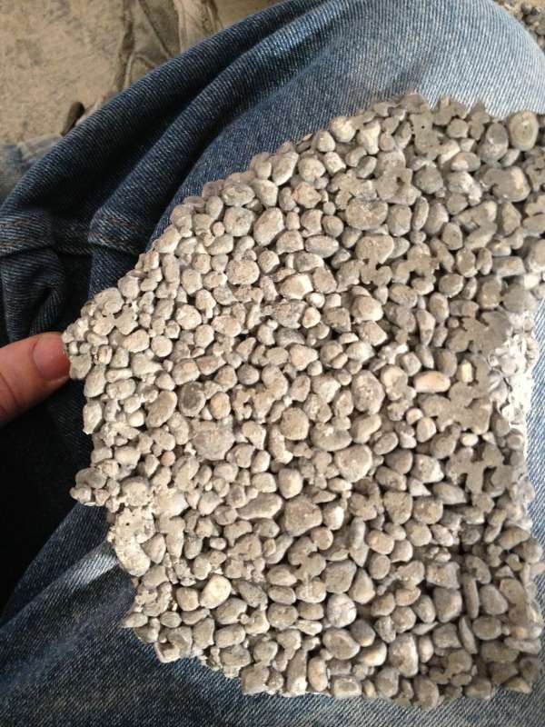

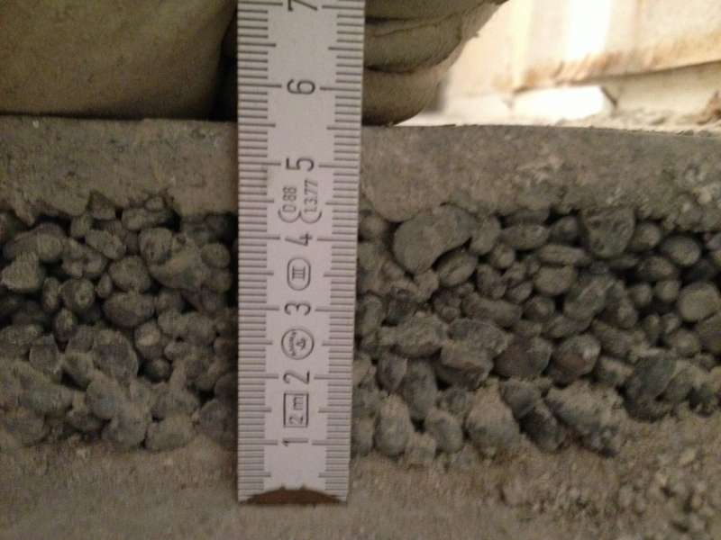

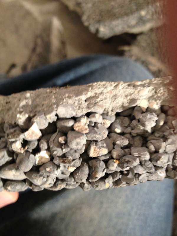

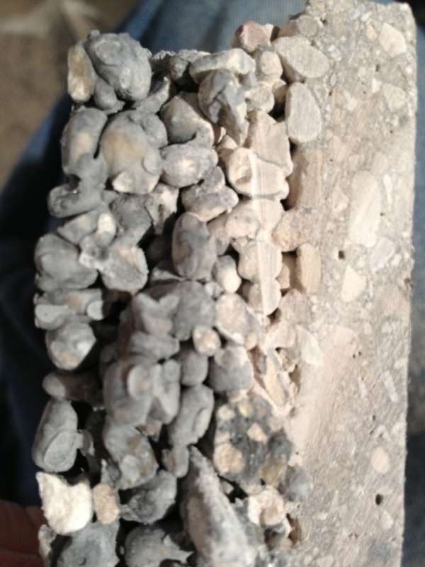

ich bitte um Hilfe bei der Identifikation um welchen Estrichaufbau
es sich in den Bildern genau handelt.
Beim Schneiden entstand sehr viel Zementstaub und die Stücke brachen sehr leicht (ohne viel Kraftaufwand) beim Zerkleinern stumpf.
Das Gebäude ist ein Mehrfamilienhaus (MFH) in München, 60er Jahre.
Ist es ein dünner Zementestrich mit Schüttung?
Oder irgendetwas besonderes?
Ich muss an einigen Stellen (neue Wände usw.) neuen Estrich einbringen, sind nur wenige Quadratmeter.
Muss ich wieder so eine Schüttung herstellen oder kann ich normalen Zementestrich auf gleicher Höhe einbringen?

  2. Estrichart: Einkornestrich bzw. Drainageestrich identifiziert
    das
    ist Einkornestrich oder auch Drainageestrich genannt.
  3. vielen Dank für die Antwort!
