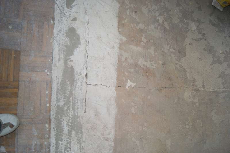

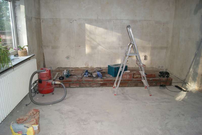

Hallo, wir haben ein Haus (ca. 1970 gebaut) gekauft und ich habe im Wohnzimmer EGA eine Empore für den späteren Kaminofen gebaut. Die Unterkonstruktion ist aus Holz und darüber mit Ziegelsteinen gemauert. Fläche ca. 2,5 m x 1,50.
Nun haben wir fröhliche Risse im Estrich und mir dünkt langsam, dass das wohl doch trotz des Holzes darunter zu schwer sein könnte? Ich dachte, da das eine recht große Fläche ist, verteilt es sich gut. Und da wir keinen Keller haben, sah ich da kein Problem ob des Gewichtes.
Nun mache ich mir Sorgen, ob das "schlimm" sein könnte, oder ob ich das  -  wie in einigen Foren beschrieben  -  nicht doch vielleicht selbst reparieren könnte?
Da ich leider nichts vergleichbares gefunden habe, nun die Frage:
Was muss ich denn nun tun?
Vielen Dank für die Hilfe

    Podest abbrechen. Estrich an der vorgesehenen Stelle ausschneiden und Sockel auf die hoffentlich tragfähige Betonsohle gründen. Wenn Du das nicht machst und mit viel Hoffnung weiter pfuscht, dann wird sich irgendwann der ganze Kamin womöglich schief senken oder Risse bekommen und das wird viel teurer und ärgerlicher, als wenn du jetzt am Anfang mal Lehrgeld zahlst und doppelte Arbeit hast.
  3. Estrich entfernen: Flex-Schnitt zur Lastverteilung ausreichend?
    Foto von
    abbrechen heißt alles wieder einreißen?
    Also, wenn ich das richtig verstanden habe, reiße ich alles wieder ein? Und wie schneide ich Estrich aus?
    Langt es nicht vielleicht, um diesen Vorsprung den Estrich mit einer Flex abzutrennen, damit das Gewicht nicht weiter reißt?
    Fragen über Fragen. Dass ich kein Profi bin, sieht man ja direkt an meiner großartigen (ersten) Maurerarbeit 🙂

    ein Punkt ist das Reißen des Estrichs, der andere die Standfestigkeit des Kamins. Unter dem Estrich ist vermutlich eine Dämmlage (von Wolle bis Styropor möglich). Dadurch steht der Kamin nicht fest. Also besser von Grund auf richtig machen. Estrich bis auf die hoffentlich stabile Bodenplatte raus und dann Kamin aufbauen). Am besten noch mit den Bauplänen bei einem Statiker nachfragen.

    wird der Schornsteinfeger das Holz unter dem Podest wohl nicht sehr erheiternd finden und die Abnahme verweigern!
