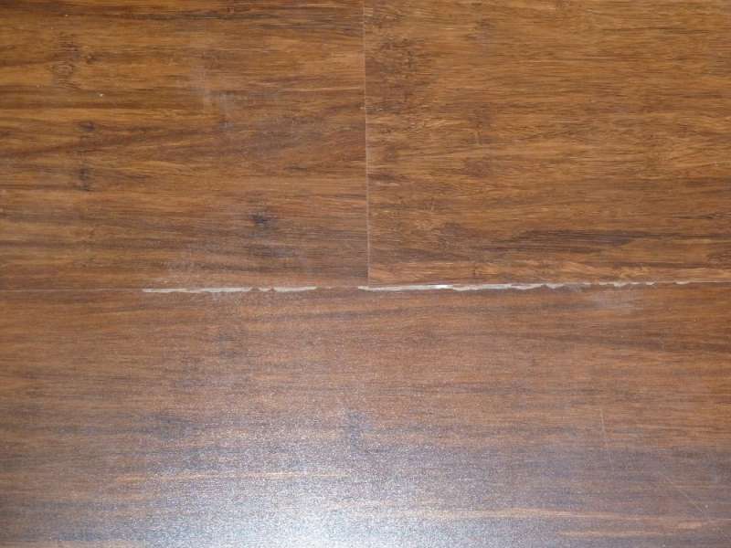

Vor ca. 2 Monaten haben wir (ein Verlegebetrieb für Parkett in Baden-Württemberg) in einem älteren Haus Fertigparkett Bambus Strand Woven auf einer hochwertigen (Dichte 1 To) Trittschalldämmung schwimmend verlegt. Der Boden wurde vorher fachgerecht ausgeglichen, der Wandabstand wurde eingehalten. Ca. 2 Wochen nach Einzug hat unser Kunde Lackablösungen (Weißbruch) in Randbereich der Dielen (längs und quer) reklamiert. Dieser Mangel tritt hauptsächlich im Laufbereich auf.
Wir suchen Mitstreiter, die eventuell bereits einen ähnlichen Schadensfall hatten, da der Hersteller die Reklamation ablehnt.
Außerdem würden wir gerne die Ursache dieses Schadens wissen, damit bei einer Neuverlegung nicht wieder der gleiche Schaden auftritt.

    Ich sehe, dass bei Ihrem Bambus Strand Woven Parkett Lackablösungen (Weißbruch) auftreten. Da Sie als Verlegebetrieb gearbeitet haben, gehe ich von einer korrekten Ausführung aus. Trotzdem gibt es einige Punkte, die ich prüfen würde:
    • Feuchtigkeit: Bambus ist sehr feuchtigkeitsempfindlich. Wurde die relative Luftfeuchtigkeit im Raum vor, während und nach der Verlegung kontrolliert (ideal: 50-60%)?
    • Untergrund: Auch bei fachgerechtem Ausgleich kann Restfeuchtigkeit im Estrich vorhanden sein. Wurde eine CM-Messung durchgeführt?
    • Materialfehler: Obwohl selten, kann ein Materialfehler des Parketts vorliegen. Dies sollte durch den Hersteller geprüft werden.
    • Trittschalldämmung: Ist die verwendete Trittschalldämmung für Bambusparkett geeignet? Einige Dämmungen können Feuchtigkeit stauen.
    🔴 Gefahr: Unentdeckte Feuchtigkeit kann zu Schimmelbildung unter dem Parkett führen.
    👉 Handlungsempfehlung: Lassen Sie eine Feuchtigkeitsmessung des Untergrunds und des Raumklimas durchführen. Kontaktieren Sie den Hersteller des Parketts zur Klärung eines möglichen Materialfehlers.
