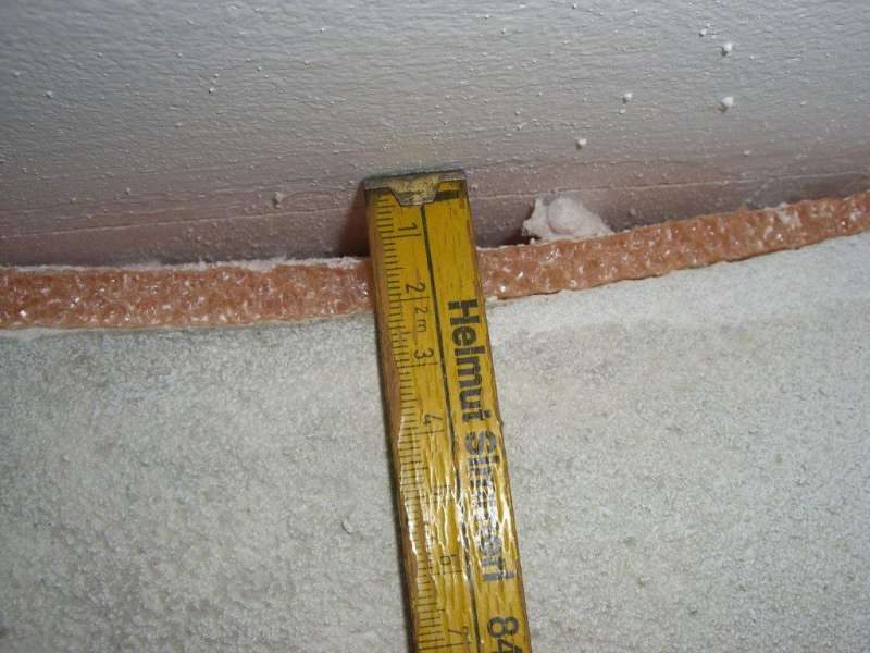

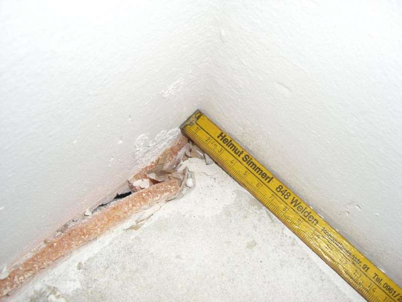

Estrich Lücken zum Randdämmstreifen: Sind 2 cm Abstand ein Problem für Parkett?
Unser Bauträger wird in der nächsten Woche das Parkett auf dem schwimmenden Estrich verlegen. Lt. Parkettverleger passt der Feuchtigkeitswert mittlerweile (7 Wochen alter Estrich inkl. 2 Wochen FH hochgefahren). In den Zimmern ist am Rand ein Trennstreifen (<1 cm) verlegt - ca. in jedem zweiten Zimmer findet sich eine Stelle/ Ausbuchtung (so 30 cm in der Länge) an welcher der Abstand zwischen Wand und Estrichkante bis zu 3 cm ist (d.h. man hat eigtl. 2 cm Luft). Lt. Bauträger ist das "schon OK" - es kommt ja Parkett drauf und dann ist das egal, ob hier an manchen Stellen am Rand etwas Luft drunter ist.
Meine Frage:
Als Laie muss ich mich immer auf das "passt schon" verlassen - wobei ich mir nicht sicher bin, ob es wirklich passt ... Wenn der Parkett drauf ist, dann sieht man das ja erstmal nicht mehr. Werde das Gefühl nicht los, dass es sich um ein "unter den Teppich kehren" handelt.
In diesem Forum habe ich immer was über Absenkungen usw. gelesen nachdem der Belag draufkam. Zu "Lücken" zwischen Trennstreifen und Estrich habe ich aber nichts gefunden. Sind solche Lücken (2 max. in einem Raum) in Ordnung oder sind hier spätere Probleme mit dem Beleg sicher bzw. ist das normal das diese Auftreten?
Danke schon mal an alle Antwort (er), Lukas
🔴 Gefahr: Unzureichende Unterstützung des Parketts durch den Estrich kann zu Folgeschäden führen.
GoogleAI-Analyse
Ich verstehe Ihre Sorge bezüglich der Lücken zwischen Estrich und Randdämmstreifen. Ein gewisser Abstand ist normal, da der Estrich sich ausdehnen und zusammenziehen muss. Allerdings sind 2 cm an einigen Stellen möglicherweise zu viel.
🔴 Gefahr: Zu große Lücken können dazu führen, dass der Parkettboden an diesen Stellen nicht ausreichend unterstützt wird. Dies kann langfristig zu Absenkungen, Knarrgeräuschen oder sogar Beschädigungen des Parketts führen.
Ich empfehle Ihnen, folgende Punkte zu beachten:
- Feuchtigkeitsmessung: Vergewissern Sie sich, dass die Feuchtigkeitswerte des Estrichs tatsächlich für die Parkettverlegung geeignet sind. Lassen Sie sich die Messwerte schriftlich vom Parkettleger bestätigen.
- Randdämmstreifen: Prüfen Sie, ob der Randdämmstreifen fachgerecht verlegt wurde und ausreichend hoch ist, um Bewegungen des Estrichs aufzunehmen.
- Hohlstellen: Lassen Sie den Estrich vor der Parkettverlegung auf Hohlstellen überprüfen. Diese sollten vorab beseitigt werden.
👉 Handlungsempfehlung: Ziehen Sie einen unabhängigen Gutachter oder einen zweiten Parkettleger zurate, um die Situation vor Ort zu beurteilen. Dokumentieren Sie die vorhandenen Lücken (Fotos, Maße) vor der Parkettverlegung.
