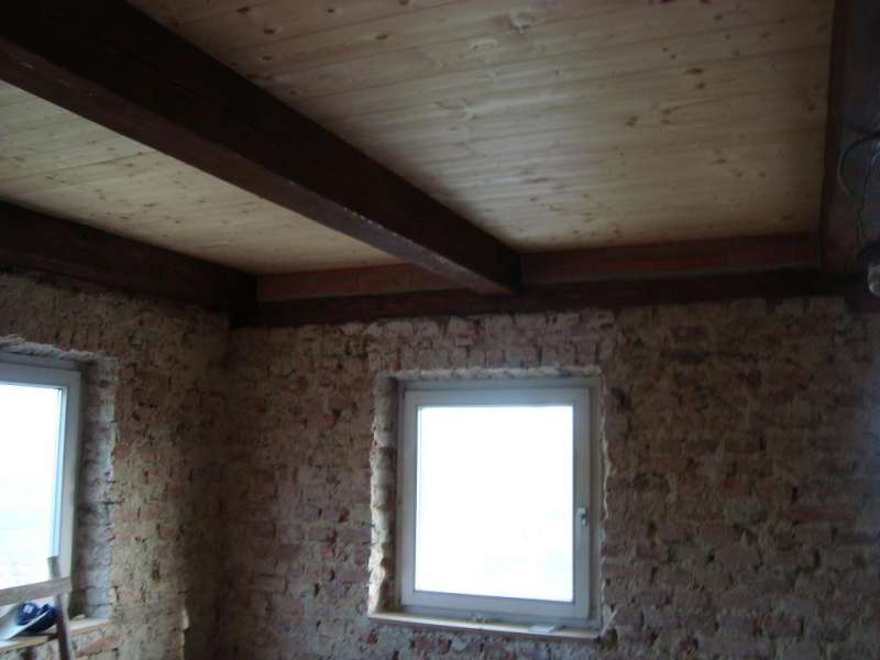

wir renovieren ein altes Haus, bei dem die Zwischendecken Balkenlager sind. Die Balken wurden bereits ausgewechselt. Diese wollen wir auf Sicht haben, also die Holzdecke ist auf den Balken angebracht. Die Decke besteht aus 26 mm Nut und Federbrettern. Nun stellt sich die Frage, wie wir den weiteren Fußbodenaufbau gestalten, der nicht allzu hoch sein sollte, da die Zimmerhöhe ohnehin nicht besonders großzügig ist.
Anbei ein Foto der Holzdecke von unten.
vielen Dank im Voraus.
Gruß
Nina

  2. Fußbodenaufbau Balkenlage: Korkparkett für geringe Aufbauhöhe
    Geringer Fußbodenaufbau
    Es kommt ein wenig darauf an, was als Belag sichtbar sein soll und welcher Trittschallschutz noch nötig ist.
    Wenn es um jeden Millimeter geht, dann würde ich nur ein Korkfertigparkett verlegen, das als Unterzug 3 mm Trittschalkork hat (z.B. Ziro  -  Korkplus). Das wären dann zusätzliche 12 mm Aufbauhöhe.

    💡 Kernaussagen: Bei geringer Aufbauhöhe auf Balkenlage im Altbau eignet sich Korkparkett mit integriertem Trittschallschutz. Die Wahl des Bodenbelags und der Trittschalldämmung beeinflussen die Gesamthöhe maßgeblich. Die Berücksichtigung des Schallschutzes ist besonders wichtig bei Holzbalkendecken.
    ⚠️ Wichtiger Hinweis: Die Notwendigkeit des Trittschallschutzes sollte vorab geprüft werden, um die passende Materialstärke zu wählen (siehe Fußbodenaufbau Balkenlage: Korkparkett für geringe Aufbauhöhe).
    ✅ Zusatzinfo: Korkfertigparkett mit integriertem Trittschall bietet eine einfache und schnelle Lösung für geringe Aufbauhöhen im Altbau. Die Verwendung von Nut-Federbrettern als Untergrund ist eine gängige Praxis bei Holzbalkendecken.
    👉 Handlungsempfehlung: Prüfen Sie die Anforderungen an den Schallschutz und wählen Sie einen geeigneten Bodenbelag mit integrierter oder separater Trittschalldämmung. Achten Sie auf die Gesamtaufbauhöhe, um die Raumhöhe nicht unnötig zu reduzieren.
