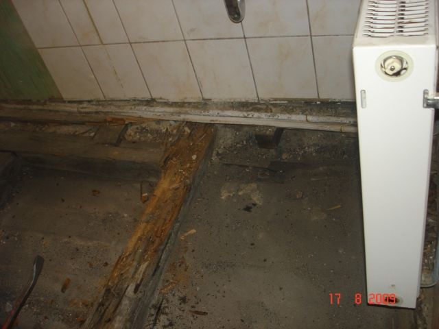

bei mir im Bad sind sind zwei Reihen hintereinander abgeplatz, habe die Fliesen von den zwei Reihen runtergenommen die Bodenfliesen wurde auf eine Bodengipsplatten verlegt. Wahrscheinlich ohne Grundierung oder ähnliches, denn ihn mehreren Stelle ist die Platte abgeplatz. Deshalb wollte ich eine Mischung auf die Bodenplatte schmieren womit ich das wieder die Platte gerade richten und die abgeplatzen stellen befüllen kann.
Womit soll ich das am besten tuhen?
Jemand hat mir nach einem Bodenausgleicher geraten kann ich das so nehmen oder sollte ich doch andere Vorgehensweise tuhen?

  2. Fußbodenaufbau prüfen: Materialien, Zustand, Feuchtigkeit
    Wie sieht den der kplt. Fußbodenaufbau aus ...
    Wie sieht den der kplt. Fußbodenaufbau aus und welche Materialien wurden verbaut?
    Ist das Bad unterwohnt und wie lang ist es her, dass der Fußbodenaufbau gemacht wurde?
    Ist die Gipsplatte feucht / faulig?

  3. Bad-Sanierung: Fußbodenaufbau, Feuchtigkeit, Schadensbild
    Fußboden
    Fußbodenaufbau sieht eigentlich ganz gut aus, nur halt die Reihen wo die Fliesen abgeplatz sind ansonten ist alles i.o.
    Welche Materialien verbaut wurden, kann ich ihnen nicht sagen.
    Das Bad ist unterwohnt da wohne ich drin, ist ca. 15 Jahre alt schon da wurde das Haus komplett saniert. Feucht und Faulig kann ich nicht sehen wo ich die Fliesen rausgenommen habe. Ich versuche mal so zu erklären an der einem Stelle wo zwei Bodenplatten kommen da hat es nicht mehr gerade, sondern wie soll ich es erklären zusammen gedrückt so das sich das an die komplette Reihe verschoben hat.
    Das Problem ist auch nicht seit gestern, sondern ca. 1 Jahr bestimmt schon alt und deswegen hat sich denke mal von Bodenwischen oder von dusche oder so auch Wasser mehr oder weniger mitbekommen.
    Und meine kleine Kids die von Badkante runterspringen, wo die noch klein wahren da hat die Bodenplatte was mitbekommen.

    ich meinte eigentlich mit Fußbodenaufbau ...
    ich meinte eigentlich mit Fußbodenaufbau was ist unter den Fliesen, sicherlich Fliesenkleber, was ist darunter Trockenestrich von Fermacell / Knauf / Rigips oder? Gipsfaser- / Gipskarton (Gipsfasern, Gipskarton) wie dick? Sind die Gipsplatten mit Dichtungsmittel wie Flächendicht und Dichtband in den Wand- / Bodenübergängen beschichtet?
    Was ist darunter, Ausgleichsschüttung, Dämmung, Trittschalldämmung aus welchem Material?
    Darunter Holzbalken- oder Stahlbetondeckeß
    Ob alles OK ist, kann man von oben leider meist nicht sehen ... die Frage ist, wie sieht es innen im Fußbodenaufbau aus?
    Ach, da fällt mir noch ein, wie sieht es in der Dusche aus? Kann es sein, dass die Silikonversiegelungen im Wand- / Duschtassenübergang löchrig sind wie ein Schweizer Käse?
    Am Besten mal ein paar Fotos machen, Gesamtüberblick aber insbesondere auch Detailaufnahmen vom Wand- / Duschtassenübergang und da wo die Fliesen raus genommen wurden ...
    Bilder sagen nämlich mehr als tausend Worte ...

    Was genau darunter liegt kann ich dir nicht sagen, wie gesagt wurde vor ca. 15 Jahren saniert. Also die Boden sind aus Holz definitiv da die Platten wurden damals gemacht der Boden nicht auf Waage war und mit diesen Platten und darunter haben sie solche kleine runden Dinger eingeworfen und somit auf Waage korrigiert.
    Habe dir mal paar schöne Bilder gemacht.
    Vielleicht hilft uns das ja weiter.

  8. 🔴 Schimmelverdacht: Feuchtigkeit in Fermacellplatten messen!
    Sieht aus wie Schimmel ...
    Sieht aus wie Schimmel die dunklen Verfärbungen auf einzelnen Bildern, wie hoch ist denn die Feuchte der Fermacellplatten? Nicht nur fühlen, sondern messen! ggf. vom Fliesenleger ausleihen ...
    Sieht auf dem einen Bild so aus, als hätte sich die Fermacellplatte schon teilweise zersetzt ... sind die Randbereiche denn weich und kannst die Plattenreste zwischen den Fingern zerkrümmeln oder richtig hart / fest?
    Also ich würde da jetzt nichts drauf schmieren und wieder Fliesen drüber legen (lassen). Wenn der Fermacell-Estrich noch feucht ist oder das Wasser von mangelnder Abdichtung der Badewanne stammt, fault der Rest deines Bodens langsam aber sicher dahin.
    Da du nichts dazu sagst, wie deine Decken aufgebaut sind, gehe ich mal von Holzbalkendecken aus und eher früher als später hast du einen richtig teuren Bauschaden!
    Mein Vorschlag: zuerst nach der Ursache forschen und abstellen, dann den bisher eingetretenen Schaden feststellen und beseitigen, danach erst "zukleistern" und Fliesen drauf ... am Besten zeigst du einem Fachmann den Schaden, bevor du jetzt die Optik wieder herstellst und dir der Fußboden durchfault ... mit eingeschlossener Feuchtigkeit ist nicht zu Spaßen!

  9. Fermacellplatten: Zustand, Feuchtigkeit, Abdichtung prüfen
    Die Randbereiche sind noch richtig Hart und Fest ...
    Die Randbereiche sind noch richtig Hart und Fest ist nichts mit Finger zerkrümmeln. Ich kann mir vorstellen das diese schon seit ca. 1 Jahr schon so gewesen ist und nicht richtig wie du schon sagtest abgedichtet ist von Boden wischen und Duschen die Feuchtigkeit sich herangezogen hat. und deswegen teilweise eventuell Feucht geworden ist.
    Die Decken müssten wie du schon geschrieben Holzbalkendecken sein, und sind mit Rigipsplatten runtergesetzt worden.
    Wo könnte denn an der Badewanne nicht richtig abgedichtet sein?
    Was für einem Fachmann sollte ich das denn am besten zeigen, welchen Bereich?
    MfG
  10. Bodenaufbau sichtbar: Fermacell, Glaswolle, Holz – Analyse
    neue Bilder
    ich habe nun die Kaputten Platten rausgekloppt kann dir nun mehr sagen also es liegen zwei Fermacellplatten übereinander und darunter liegt eine Glaswolle. und da drunter sind solche kleine runde Kugel was das genau sein mag. und darunter liegen holzblöke die schon fast komplett verschmoret sind die ich leicht mit dem Händen rausbrechen konnte und darunter liegen die Schotter von dem Bau Steine Holzstücke das ganze Schrott was die normalerweise wegschmeisen sollten haben sie schön darunter gekippt.
    Nicht schlecht ne?
    Ich bin mir nun am überlegen wie ich nun den Kratzer im Boden zumachen soll?
    Soll ich mir Ausgleichsmasse besorgen und damit einfach zugissen?
    Bitte um eine schnelle Hilfslösung.
    Danke voraus.

  13. ⚠️ Bauschadenrisiko: Feuchtigkeit einschließen vermeiden!
    Naja, das sieht offenbar wirklich nicht gut aus ...
    Naja, das sieht offenbar wirklich nicht gut aus wenn man Bild
    Wenn du dass jetzt mit Spachtel oder was auch immer zu machst, schließt du die Feuchtigkeit ein und produzierst sicherlich einen richtig großer Bauschaden ...
    Zur Schadensbegrenzung ist es wichtig, den Boden kplt. auszutrocknen und nach der Ursache forschen, wo kommt die Feuchtigkeit her:
    • Ist das Bad im Keller bzw. im Erdgeschoss eines nicht unterkellerten Hauses / Bereichs?
    • Wenn ja, ist die Bodenplatte gegen aufsteigende Feuchtigkeit abgesperrt?
    • ist evtl. eine undichte Stelle im Rohrleitungsnetz (Wasser / Heizung) vorhanden?

    es ist ein Mehrfamilienhaus, ich wohne in der ...
    es ist ein Mehrfamilienhaus, ich wohne in der 1. Etage.
    wie soll ich denn nach einer undichten Stelle Rohrleitung suche?

  24. ✅ Ursache gefunden: Abfluss-Sifon undicht – Badsanierung!
    also, wir haben denn alten Fußboden komplett heraus ...
    also, wir haben denn alten Fußboden komplett heraus gerissen und komplett neues Fußboden gelegt.
    Aber den Grund den Fehler habe ich selber gefunden, und zwar wie du auch auf den Bildern siehst sind schon die Träger vor Feuchte durch gewesen und das war für mich ein Anhaltspunkt habe dann, nach dem Abfluss-Sifon nach geschaut zwischen der Wand und der Abfluss ist gute 5 cm Frei die haben einfach den Sifon in denn Abflussrohr reingestopft und da ist nach und nach immer Wasser heruntergenommen. Habe nun am Abflussrohr eine Schwarze Dichtung reingestopf und dann den Sifon von der Handwaschbecken reingeschoben nun ist der Dicht.
    Denn Fußbodenaufbau hat die Firma so gemacht, alles abgerissen bis auf die Holzträger den abgenutzen Träger haben sie zusätzlich mit einem Träger stabilisiert, danach mit Dämmwolle die freienstellen voll gemacht. darauf kam 22 cm dicke Holzspannplatten dann Abdeckfolie und dann Estrich gelegt in den Seiten und Ecken haben sie verlegt und ca. 3 Wochen richtig austrocknen lassen und danach haben sie drüber gefliest.
    Alles hat uns 2800 € gekostet.

  25. ✅ Ursache gefunden: Abfluss-Sifon undicht – Badsanierung!
