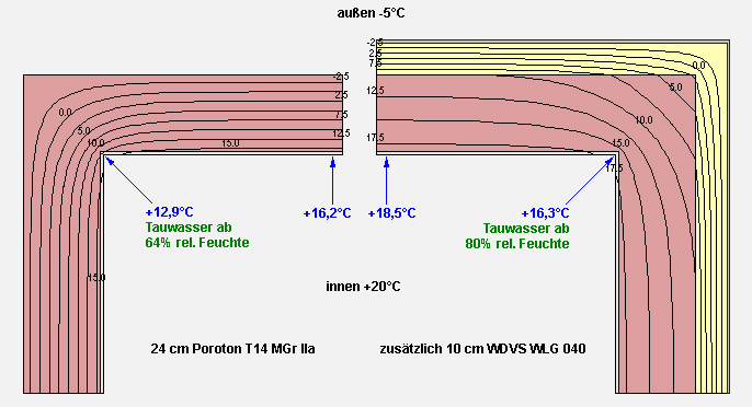

  6. Tauwasser nicht entstehen lassen
    Foto von Bruno Stubenrauch, Dipl.-Ing. univ.
    Ausgefallenes Tauwasser rauszubringen ist das eine, es gar nicht erst entstehen zu lassen das andere. Ein Bild sagt oft mehr:
    Wäre die Dämmung schon drauf, würde bis 80 % Luftfeuchte einfaches Lüften genügen weil noch kein Tauwasser ausgefallen ist, während ohne Dämmung schon ab 64 % Luftfeuchte die Ecken nass werden. Alles unter DINAbk.-Randbedingungen (-5 ° außen, +20 ° innen).
    Niedrige Innentemperaturen sind kontraproduktiv. Dann sind auch die Wandoberflächen kälter, das Tauwasser fällt schon bei geringerer Luftfeuchte aus.
