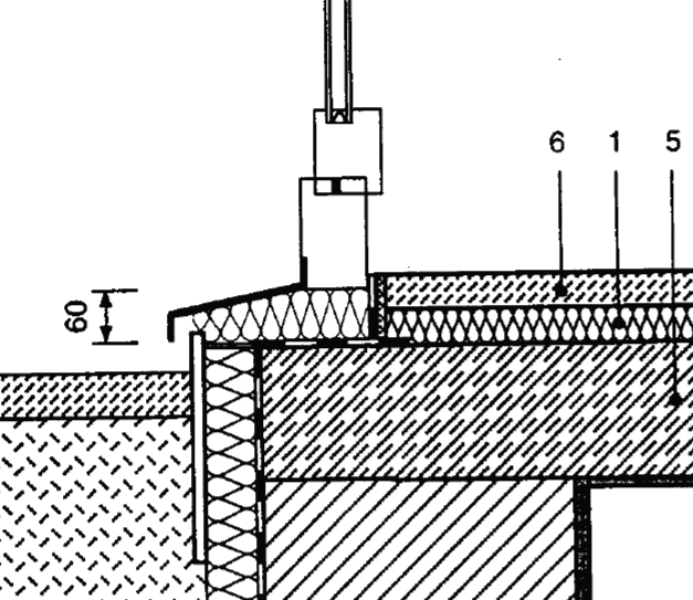

Sehr geehrte Helfer,
in der EnEVAbk. werden die Planungsbeispiele nach o.g. DINAbk. erwähnt. Gibt es in der DIN Hinweise zur Mindestdämmung zwischen Estrich und angrenzender Terrassentüre? Reicht dort die Verwendung von 1 cm dickem Randdämmstreifen?

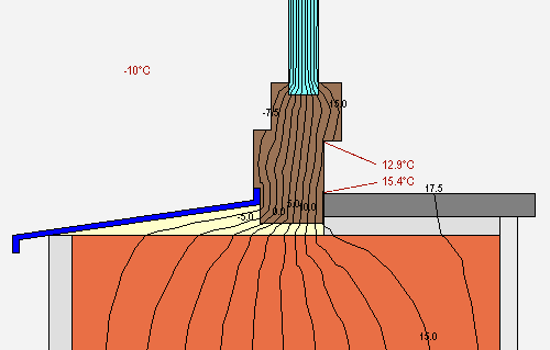

  1. kein Planungsbeispiel mit Terrassentür
    Foto von Bruno Stubenrauch, Dipl.-Ing. univ.
    In der DINAbk. 4108 Bbl. 2 findet sich kein Beispiel mit Haustüren oder Terrassentüren. Es gibt aber einige Beispiele für normale Fenster. Dort schließt innen der Steinsims an, ohne Dämmstreifen. Eine Terrassentür mit 1 cm Dämmstreifen ist energetisch bereits günstiger. Der kälteste Punkt innen liegt übrigens nicht am Estrichrand, sondern im Bereich des Türstocks. Das Bild im Link zeigt Bild 18 aus der DIN 4108 Bbl. 2, zusätzlich mit Berechnung der Isothermen.
  2. Kommando zurück, es gibt doch Planungsbeispiele mit Terrassentür
    z.B. Bild 33,34 und 35 der DINAbk. 4108 Bbl. 2. Dort ist ein Randdämmstreifen dargestellt, allerdings nicht vermaßt. Es sieht aber nach 1 cm aus. Im Link Bild 35.
