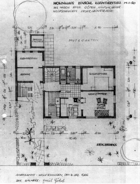

Wir haben ein Zweifamilienhaus Baujahr. 1958 gekauft unter der Option es durch eine eingreifende Änderung des Grundrisses zum Einfamilienhaus umbauen zu können. Geplant war unten zu wohnen - oben umzubauen und dann umgekehrt. Planung und Umbau im relativen Alleingang. Laut ehemaligen Eigentümer und Bauplänen/Ortsbauamt gab es eine tragende Wand. Nach nunmehr 11 Monaten, 4 Statikern, 2 Architekten und diversen Untersuchungs-Eingriffen in Decken und Mauerwerk unseres Hauses sind aus der einen tragenden Wand 3 geworden, die einer optimalen Grundrisslösung eigentlich keine Luft mehr lassen. Die tragenden Wände können weder durch Träger ersetzt werden noch lohnenswert geöffnet werden, lediglich eine Wand kann ca. 2,50 m durch den Einbau eines Unterzugs geöffnet werden. Ich habe nun eine Grundrisslösung für das Erdgeschoss, die ich gerne beurteilt hätte. Vielleicht bin ich über die Vielzahl der Grundrissmöglichkeiten betriebsblind geworden und sehe eine harmonische Lösung nicht mehr.
Vielen Dank für die Mühe ...
nicole6051
PS: tragende Wand zwischen Wohnzimmer/Schlafzimmer, Küche_Treppenhaus/Bad_Essen und Wohnen_Schlafen/Bad_Essen

Ich verstehe, dass Sie ein Zweifamilienhaus (Baujahr 1958) in ein Einfamilienhaus (EFHAbk.) umbauen möchten. Da dies eine erhebliche Änderung des Grundrisses beinhaltet, sind einige wichtige Punkte zu beachten:
Statik: 🔴 Jegliche Veränderungen an tragenden Wänden oder Decken erfordern eine statische Berechnung. Ein Statiker muss prüfen, ob die geplanten Öffnungen oder der Einbau von Unterzügen die Stabilität des Hauses beeinträchtigen.
Baugenehmigung: Eine Grundrissänderung, die die Statik des Gebäudes beeinflusst, ist in der Regel genehmigungspflichtig. Ich empfehle, sich frühzeitig mit dem zuständigen Bauamt in Verbindung zu setzen, um die erforderlichen Unterlagen und Genehmigungen zu klären.
Baupläne: Die vorhandenen Baupläne des Hauses sind eine wichtige Grundlage für die Planung. Sollten diese nicht mehr aktuell sein, müssen neue Pläne erstellt werden.
👉 Handlungsempfehlung: Bevor Sie mit den Umbauarbeiten beginnen, beauftragen Sie einen Statiker und einen Architekten. Diese können die Machbarkeit Ihres Vorhabens prüfen und die erforderlichen Genehmigungen einholen.
Der vorliegende Sachverhalt beschreibt einen typischen Altbau-Umbau (Baujahr 1958), bei dem die ursprüngliche Annahme einer einzelnen tragenden Wand sich als falsch herausstellte. Nach 11 Monaten Planung und mehreren Fachleuten wurden drei tragende Wände identifiziert, die eine optimale Grundrisslösung erheblich einschränken. Die Situation ist fachlich komplex, da tragende Wände in Altbauten oft nicht offensichtlich sind und statische Eingriffe wie das Einziehen von Trägern oder Unterzügen einer detaillierten Prüfung bedürfen.
🔴 Gefahr: Die Annahme, dass nur eine Wand tragend sei, war ein erhebliches Risiko. Bei Gebäuden der 1950er Jahre können unerkannte Lastabtragungen zu massiven statischen Problemen führen. Ein Eingriff ohne vollständige statische Berechnung kann die Standsicherheit des gesamten Gebäudes gefährden.
✅ Zustimmung: Die Entscheidung, mehrere Statiker und Architekten zu konsultieren, war absolut richtig. Die nun vorliegende Erkenntnis über drei tragende Wände ist eine belastbare Grundlage für die weitere Planung.
➕ Ergänzung: Es fehlen Angaben zur Deckenkonstruktion (Holzbalken oder Stahlbeton) und zum Fundament. Auch die Möglichkeit, Lasten über alternative Wege (z.B. über neue Stützen oder Rahmen) umzuleiten, sollte mit einem Tragwerksplaner geprüft werden. Zudem sind die Kosten für die geplanten Öffnungen (Unterzug) und die erforderlichen Genehmigungen zu klären.
👉 Handlungsempfehlung: Beauftragen Sie einen qualifizierten Tragwerksplaner (Statiker) mit der Erstellung eines detaillierten statischen Konzepts. Lassen Sie prüfen, ob die drei Wände durch eine Kombination aus Unterzügen und Stahlstützen teilweise geöffnet werden können. Holen Sie vorab Kostenvoranschläge für die statischen Maßnahmen ein und klären Sie mit dem Bauamt die Genehmigungsfähigkeit. Planen Sie einen finanziellen Puffer von mindestens 20% für unvorhergesehene statische Anpassungen ein.
