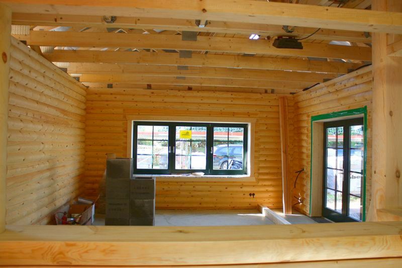

da wir zurzeit ein Holzhaus bauen und wir an die Isolierung kommen, stellt sich jetzt die Frage mit der Dampfbremse.
Ich hoffe Sie können mir da weiterhelfen. Mir noch nicht klar wie wir den Aufbau fachgerecht hinbekommen.
Im Anhang ein Bild vom Wohnzimmer:
Da alles auf einer Etage ist und der begehbare Dachboden vorab nur als Speicherraum dienen sollte, müssen wir also nur die Decke isolieren.
Auf dem Dach sind Dachziegel und darunter Deltavent-Folie, ansonsten keine Isolierung.
Die Deckensparren sind 200 mm hoch und werden mit der vom Holzhausbauer (Leonwood) mitgelieferten Steinwolle isoliert.
Darauf kommen die Nut- und Federbretter für den begehbaren Dachboden.
Unter die Deckensparren käme jetzt vermutlich die Dampfsperre, darunter eine Konterlattung und darauf OSBAbk.-Platten und Rigips oder nur Rigips.
Welchen Aufbau würden Sie empfehlen?
Ich wäre sehr dankbar für eine professionelle Lösung.

    bitte was steht denn da : Welchen Aufbau würden Sie empfehlen? ... also Aufbau und nicht nur Dampfsperre!
  4. oh Mann, auch noch uneinsichtig
    In der EnEVAbk. steht weder was über die Dampfsperre, noch etwas über die Lattung und die Bekleidung (OSBAbk., GK o.ä.), also ist Ihr Hinweis bzgl. EnEV recht eindimensional dämmungsbezogen.
    Nun zur eigentlichen Beantwortung der Frage: Eine Dampfsperre (0,2er PE-Folie blau, sd-Wert=100 m) schadet nix. Die Anschlüsse zu den umliegenden Bauteilen stellen Sie mit spritzbarem Dichtstoff her. Eine adaptive DB (Klimamembran) oder solcher Schnickschnack wird hier nicht gebraucht und würde vermutlich auch nur als normale DS funktionieren. füllen Sie die Zwischenräume mit MiWo und machen Sie oben ihre Brettschalung. Achten Sie unterseitig auf eine luftdichte Ausführung!
    Bzgl. der Bekleidung müssen Sie vorher nur mal in die Statik schauen. Wenn es dort keine Vorgaben gibt, die Deckenbalken unbedingt mit einer OSB-Platte oder mit Spanplatten zu versehen, um eine aussteifende Scheibe herzustellen, dann könnten Sie auch "nur" mit GK beplanken unterseitig.
