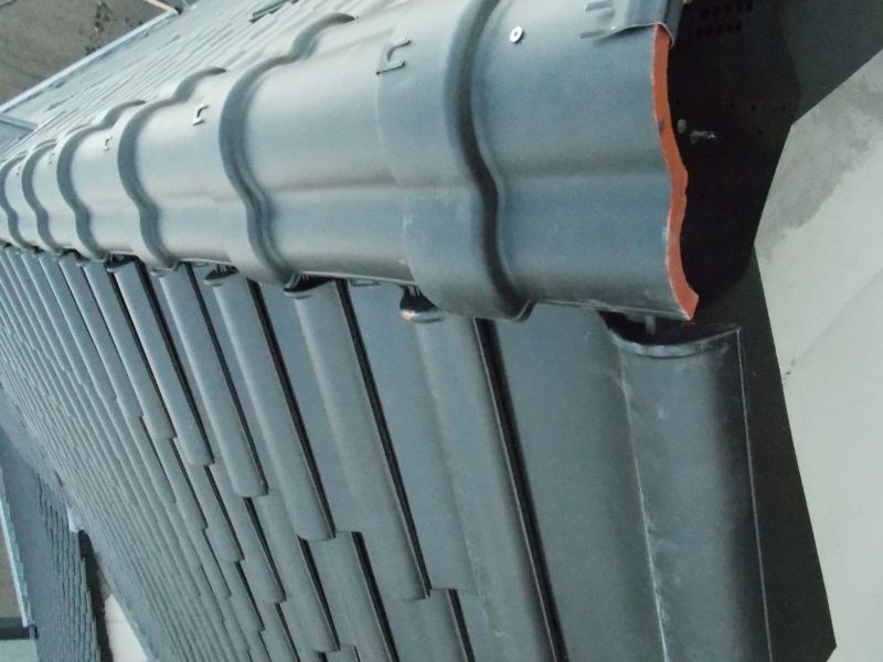

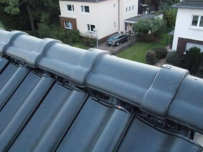

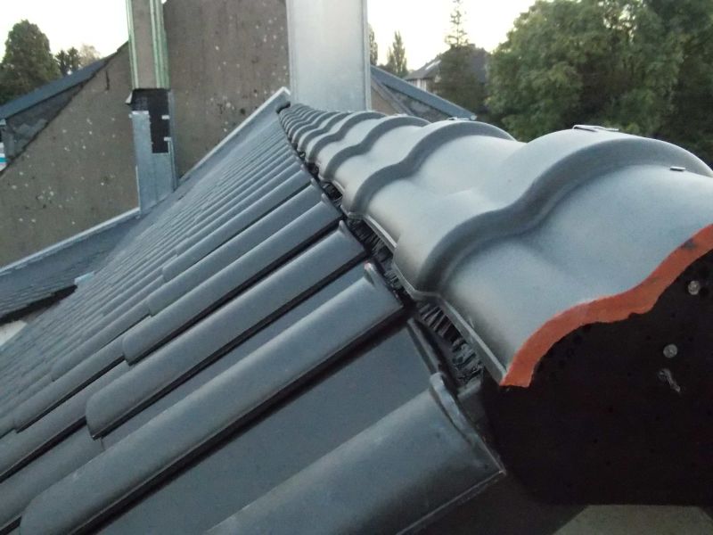

sofort schriftliche Mängelanzeige mit Termin danach Gutachter anfordern, die Beseitigung des Schadens ist nur mit sehr großem Aufwand zu heben, nach meiner Meinung hat der Dachdecker die Dachlattenabstände falsch berechnet und ist oben mit den Dachpfannen nicht hoch genug am First angekommen, das hat er dann aber erst bemerkt als das Dach gedeckt war und da war es zu spät. -
Vielen Dank, das hatte ich mir ...
Vielen Dank, das hatte ich mir fast gedacht, ich wollte nur nochmal eine Bestätigung. -

Die Firstziegel sollten die Flächenziegel angemessen überdecken. Ist dies der Fall? Meiner Meinung nach nicht.Gut, die Menge an Wasser, welche oben am First anfällt, ist überschaubar, aber wäre es mein Haus würde, würde ich es so trotzdem nicht akzeptieren.
Mal ganz davon abgesehen, dass es eher ... aussieht.

klingt irgendwie nach einer "rechtlichen Bewertung"."Ausgemessen", "hinreichend weit" oder "fachgerecht" sind entscheidende technische Kriterien, die hier mMn. wohl noch eingehalten sind.
Die Optik (von da oben aus) täuscht auch etwas.
Aber noch kann man alles (LFA, FLA, Eignung der Haube) mit relativ wenig Aufwand prüfen.

Moin,... war und ist durchaus angemessen. Überdeckung der Firstziegel oder -steine: Bei Betondachsteinen ohne Kopfverfalzungen kann man sagen, dass diese mit der zusätzlichen Maßnahme, etwa der Firstrolle, soweit überdeckt werden müssen, wie sie auch in der Fläche überdecken.
Bei Tonziegeln ohne Kopfverfalzungen gilt das Vorgesagte.
Bei tonziegeln mit Kopfverfalzung muss nach hiesiger Auffassung mindestens die Wirbelkammer bis zur unteren Falz überdeckt werden. ABER eben mit der Zusatzmaßnahme! .
Anders sieht das bei Firstanschlussziegeln aus. Hier ergibt sich die Überdeckung zwangsläufig von selber.
Wie bereits ausgeführt, ergibt sich die Lage der oberen Dachlatte aus den Angaben der Ziegelhersteller in Verbindung mit der vorliegenden Dachneigung.
Im vorliegenden Fall kann zu der Optik recht wenig gesagt werden, weil ja kaum Jemand ständig vor dem First sitzt oder steht und diesen anschaut. Da wären Bilder aus Richtung der Traufe dienlich.

Vielen Dank für die hilfreichen und weniger hilfreichen Antworten, ich denke auch dass der Lattenabstand einfach nicht stimmt und werde einen Gutachter vor Ort zu Rate ziehen. Natürlich ist anhand von Bildern nicht immer alles zu klären, deshalb auch der Termin vor Ort. Über den Ausgang werde ich Sie bei Bedarf informieren. MfG C. Kleine
