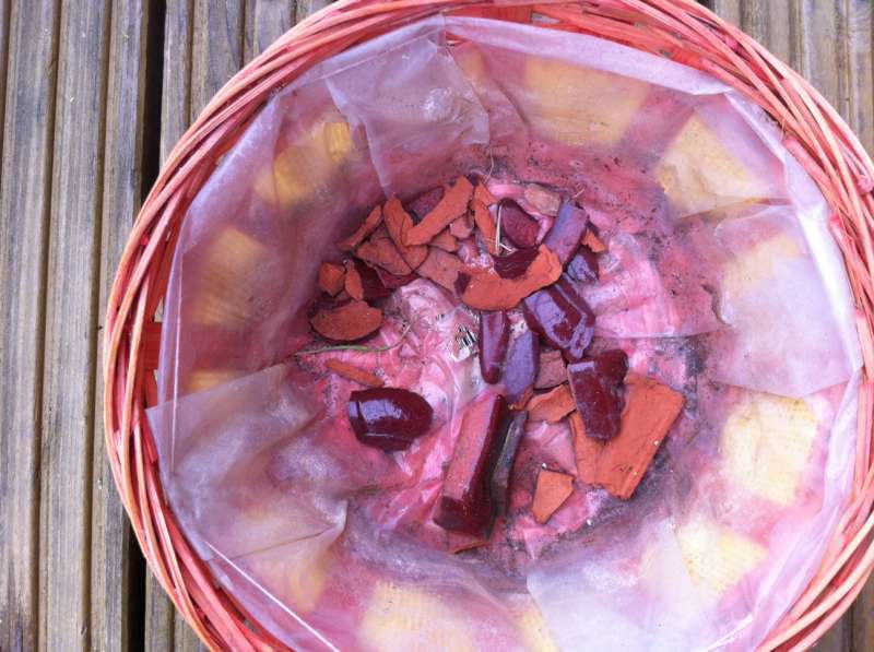

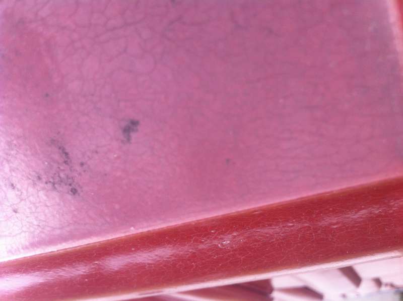

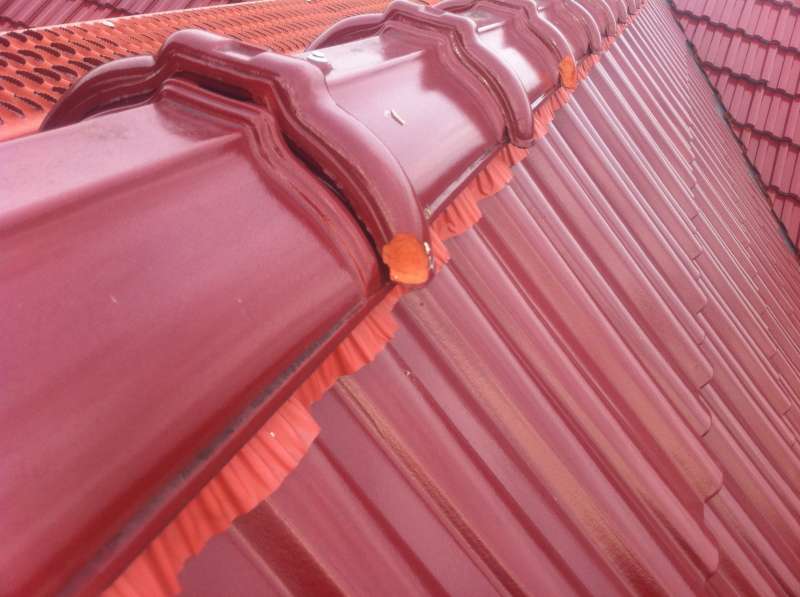

Seit 5 Jahren wohnen wir nun in unserem Eigenheim. Der "Ziegelregen" kam mit der Zeit. Immer wieder lagen Stücke von den Dachziegeln unten. Konnten uns das erst nicht erklären und dachten es hätte noch was mit der Dachdeckung zu tun.
Als wir nun auf dem Dach waren, haben wir die Ursachen für den "Ziegelregen" gesehen. Die Fürsten haben Risse und abgeplatzte Ecken!
Nach Recherchen im Internet ist das wohl ein bekanntes Problem bei den XXX Dachziegeln, was Aufgrund von falschen Brennzeiten her rührt! Also ein Qualitätsproblem!
Wie ist nun die Rechtslage? Haben wir Anspruch auf Schadensersatz bzw. Ersatzlieferungen?
Gibt es so etwas wie eine Regulierungspflicht bei versteckten Mängeln? Das heißt, es sind ja Mängel die bei Erhalt der Dachziegel nicht erkennbar waren. Diese kann auch kein Dachdecker feststellen. Die Schäden treten erst nach ein paar Jahren auf z.B. durch Frost.

    Hallo Dagmar,
    Auf Bild 1 sind 2 Firstziegel zu sehen, an denen Ecken fehlen. Sieht zumindest mal nach Frostschaden aus. Allerdings einen "Ziegelregen" kann ich nicht erkennen.
    Bild 2 zeigt Risse in der Glasur? Dies hat mit Frostschaden gar nichts zu tun. Diese Risse entstehen im Zusammenspiel, Brennvorgang, Abkühlung, aufgebrachter Glasur.
    Bei dem, wo Du die Ziegel gekauft hast, (Dachdecker, Händler?) solltest Du den "Schaden" anmelden, zunächst mit der Bitte um Begutachtung.
    MfG

    neues Foto Ziegelregen
    Nach dem der Schnee mal kurzfristig geschmolzen ist, bin ich mal eine Runde ums Haus gegangen und habe den Ziegelregen eingesammelt (siehe Foto). Ich glaub das sagt alles! Es fallen teilweise sogar große Stücke vom Dach, das kann auch schon weh tun, wenn man diese abbekommt ☹

    offensichtlich war der SV des Herstellers noch nicht vor Ort. Evtl. könnte Ihnen ein Gang zu einer Material-Prüfanstalt (MPA) helfen. Sie nehmen mindestens 1 der beschädigten Ziegel mit und wenn irgend machbar welche aus einer anderen Charge (Baustoffhändler oder so). Die können die Frostbeständigkeit wohl prüfen, brauchen aber Referenzobjekte (unterschiedliche Charge).
    Wenn bei der Prüfung festgestellt wird, dass bei Ihren Ziegeln die Prüng nach Norm nicht bestanden wird, dann hätten Sie vielleicht eine Chance, wenn Sie dem Hersteller auch noch die Arglist (er musste wissen, dass seine Ziegel nicht OK waren/sind) nachzuweisen.
    Kann ein langer Weg werden.

    ich habe für Dachziegelhersteller mehrere hundert Schädensfälle begutachtet und reguliert. Ich bin hier für eine pragmatische Herangehensweise eingetreten und würde diese auch Ihnen empfehlen. Ungeachtet der rechtlichen Situation (z.B. Fristen ...) hat ein Dachziegelhersteller natürlich das Bestreben berechtigte Reklamationen zu klären und auch zu regulieren. Berechtigte Reklamationen werden noch oft auf Kulanz geregelt, selbst wenn Fristen verstrichen sind. Natürlich ist es gut und letztlich der Sache dienlich, wenn bei den Parteien die Emotionen "im Zaum" gehalten werden. Nicht alles was der vermeintlich Geschädigte fordert ist auch tatsächlich berechtigt.
    Zunächst, um was für einen Schaden handelt es sich? Abplatzungen an Firstziegeln, sowie Rissbildung in der Glasur? (Transparentglasur?) Ihre Aussagen hierzu, "Ziegelregen" sind der Sache nicht dienlich. Ihre Bilder hierzu geben nicht viel wieder. Die Bruchstücke, welche von Ihnen aufgesammelt wurden stammen nur teilweise von Firstziegeln. Bei vielen neu eingedeckten Dächern werden Bruchstücke rings ums Haus verteilt, fallen permanent aus der Belüftungsebene nach unten, werden mit Schnee aus der nicht gereinigten Dachrinne nach unten getragen, brechen infolge Kantenpressungen durch z.B. zu enges Einlatten ab ... Auch hier empfiehlt es sich den Ball einfach flach zu halten ...
    Haben Sie Ihre Reklamation angezeigt? Wenn ja, bei wem und wie? Wenn Sie dies beim Händler mündlich gemacht haben und noch keine Reaktion erfolgte ... Dann holen Sie dies schnellstens nach (schriftlich), mit der Bitte, innerhalb von 14 Tagen zu sagen, wann kommt wer, vor Ort, zur Begutachtung kommt. Sollte dies der Händler nicht können/wollen/nicht hinkriegen ... Wenden Sie Sich schriftlich an den Hersteller, mit der Bitte um Begutachtung. Wer sagt Ihnen, dass der Ziegelhersteller, Ihre Reklamation vorliegen hat?
    Ganz allgemein: Beim Ortstermin werden Sie sicherlich nach der Rechnung der ausführenden Firma gefragt. Weniger wegen der Vermutung der Schwarzarbeit? , sondern weil evtl. Ausführungsfehler vorliegen, für welche der Verarbeiter eintreten müsste. (Zur Rissbildung in der Glasur, s. Beitrag oben, will ich mich hier nicht weiter auslassen. Nur soviel: M.M.n. waren die Risse bereits im angelieferten Zustand vorhanden, also hätte die der DD vor Verarbeiten erkennen müssen. Aber die Keramiker können hier sicherlich mehr dazu sagen)
    Der Vorschlag von Stefan Ibold, MPA (Materialprüfanstalt) ... ist theoretisch möglich. Allerdings kostet so etwas richtig Geld, um die benötigten Frost-Tau-Wechsel zu machen, mit anschließendem Prüfzeugnis. Allein die Probennahme (wer, wann, wo, wieviel) ist in der DINAbk. geregelt. Wenn Sie Proben abgeben, wer bestätigt dann, dass die von Ihrem Dach sind? Und glauben Sie, dass ein Mitarbeiter der MPA, ohne Gerüst auf Ihr Dach geht, Firstziegel ausbaut? ...)
    Wenn Sie Veränderungen, Verschlechterungen (im zeitlichen Verlauf) festhalten wollen. Interessant sind hier Fotos, der gleichen Stelle (n), z.B. im Halbjahresrhytmus. Da bei Frostschäden nur der zurückliegende Winter interessant ist, reicht einmal, z.B. im Frühsommer.
