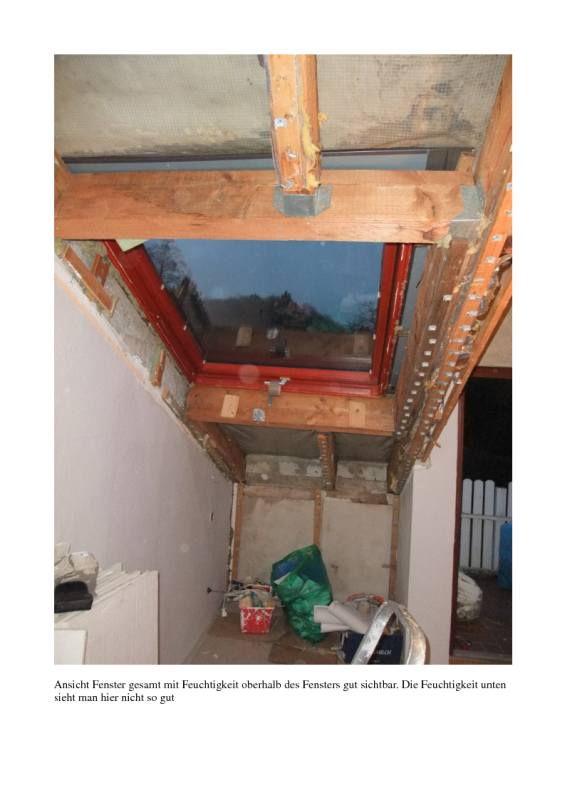

Hallo zusammen,
wir haben im Frühsommer 2012 ein Reihenendhaus BJ 1984 gekauft. In den Wintermonaten haben wir festgestellt, dass es in den Kinderzimmern unter dem Dach heftig zieht.
Also Holzdecke abmontiert und alte Dämmung raus. Die Folie zur Innenseite war zwar teilweise vorhanden, aber nicht am Sparren befestigt, nur mit der Dämmung eingeklemmt ...
Plan war deshalb die Erneuerung der Dämmung und Herstellung der Winddichtigkeit.
Beim Ausbau der Dämmung haben wir Feuchtigkeit und Schimmel festgestellt. Ursache ist wohl das Fenster. Das Fenster wurde nachträglich in Eigenleistung (vermute ich  -  so wird hoffentlich kein Handwerker arbeiten ...) von einem Vorbesitzer eingebaut.
Die Feuchtigkeit trocknet im offenen Zustand recht gut ab.
Nach dem Ausbauen der Dämmung blicken wir nun auf die Unterspannbahn. Diese ist an manchen Stellen erst gar nicht vorhanden, an anderen gerisssen, an wieder anderen wurde ein Ausschnitt ausgeschnitten und mit anderer Folie wieder verklebt.
Dieser Zustand ist im angehängten PDF dokumentiert.
Das komplette Dach zu sanieren und entsprechende Dämmung von außen können wir uns derzeit nicht leisten  -  frühestens in 5 Jahren.
Budget im Moment: 1200 € für etwa 30 m² Dachfläche und einem Fenster
Wir haben nun zwei Möglichkeiten:
1) Provisorisch und so kostengünstig wie irgend möglich einen für (Klein-) Kinder bewohnbaren Zustand herstellen und dann Dachsanierung mit Aufsparrendämmung in einigen Jahren.
  • Das Fenster wird soweit möglich in diesem Fall nur abgedichtet.
  • Wie könnte so was provisorisches aber sonst aussehen, ohne dass mir da alles bis in 5 Jahren weg fault?
2) Dach von innen dämmen als dauerhafte Lösung (Raumhöhe mehr als ausreichend, auch wenn Sparren nach unten aufgedoppelt werden müssten).
  • Das Fenster wird dann gegen ein aktuelles Standartfenster mit U-Wert 1,4 ausgestauscht.
  • Die alte Unterspannbahn wird entfernt.
  • Aufbau wäre dann von außen: Ziegel, Lattung, Sparren, DWD-Platten zwischen die Sparren (winddicht an den Fugen abschließen), 20 cm WLG035 Dämmung, Folie mit Sd > 100 m, Gipskarton.
  • Diesen Aufbau würden wir Zimmer für Zimmer über 1  -  2 Jahre über das komplette Dach durchziehen und uns ein neues Dach sparen  -  Ziegel sind noch in Ordnung.
Welcher Weg wäre der Vernünftigere? Alternativen? Ist der Aufbau unter 2) überhaupt sinnvoll? Was würden die Profis in meiner Situation machen?
Danke und viele Grüße
Daniel
    🔴 KRITISCH: Sofortige Schimmelsanierung durch zertifizierten Fachbetrieb nach VDIAbk. 3802 – insbesondere in Kinderzimmern besteht akute gesundheitliche Gefahr.
    🔴 KRITISCH: Keine Innendämmung vor vollständiger Sanierung der Unterspannbahn und Winddichtheit – sonst hohe Wahrscheinlichkeit für irreversible Holzschäden und Schimmelneubildung.
    ⚠️ WICHTIG: Dampfbremse muss feuchteadaptiv sein (Sd = 0,5–5 m); eine starre Dampfsperre (Sd > 100 m) in Kombination mit DWD-Platten führt zu gefährlicher "Dampfsperren-Sandwich-Konstruktion".
    ⚠️ WICHTIG: Keine provisorischen Dämmmaßnahmen ohne vorherige bauphysikalische Feuchtemessung und Schadenskartierung durch Energieberater oder Bausachverständigen.

    Der vorliegende Sachverhalt beschreibt eine typische Altbausanierung eines Reihenendhauses von 1984 mit erheblichen baulichen Mängeln. Die festgestellte Feuchtigkeit und der Schimmelbefall in der Dachkonstruktion sind ein ernstzunehmendes Indiz für eine gestörte Bauphysik. Die undichte Unterspannbahn und das mangelhaft eingebaute Fenster bestätigen diesen Verdacht. Eine reine Innendämmung ohne funktionierende äußere Abdichtung birgt ein hohes Risiko für Tauwasserbildung und Bauschäden.
    🔴 Gefahr: Der vorhandene Schimmelbefall stellt eine akute Gesundheitsgefahr dar, insbesondere für Kinder. Eine bloße Trocknung reicht nicht aus; die Schimmelsporen müssen fachgerecht saniert werden. Zudem ist die bauphysikalische Situation hochkritisch: Eine Innendämmung auf eine undichte oder fehlende Unterspannbahn zu setzen, führt mit hoher Wahrscheinlichkeit zu massiven Feuchteschäden im Holz und zur weiteren Schimmelbildung.
    ➕ Ergänzung: Der geplante Aufbau unter Option 2 ist aus bauphysikalischer Sicht nicht empfehlenswert. Die Dampfbremse (Folie mit Sd > 100 m) auf der Innenseite ist zwar korrekt, aber ohne eine winddichte und diffusionsoffene Ebene auf der Außenseite (Unterspannbahn) kann Feuchtigkeit aus dem Innenraum nicht sicher nach außen abgeführt werden. Die DWD-Platten allein ersetzen keine vollflächige, fachgerechte Unterspannbahn. Zudem ist die Dämmung von innen ohne durchgehende Dampfsperre und ohne Berücksichtigung der Anschlüsse (z.B. an die Außenwand) extrem fehleranfällig.
    ⚠️ Korrektur: Die Annahme, dass eine Innendämmung eine dauerhafte Lösung darstellt, ist in diesem speziellen Fall falsch. Eine Innendämmung ist nur dann sinnvoll, wenn die äußere Hülle (Dachdeckung und Unterspannbahn) vollständig dicht und funktionstüchtig ist. Da dies hier nicht der Fall ist, wäre eine Innendämmung keine Sanierung, sondern eine temporäre, risikobehaftete Maßnahme.
    👉 Handlungsempfehlung: Von beiden vorgeschlagenen Optionen ist dringend abzuraten. Das Budget von 1.200 Euro reicht für eine fachgerechte Sanierung nicht aus. Priorität hat die Schimmelsanierung durch einen Fachbetrieb. Als provisorische, aber sichere Lösung für die Kinderzimmer empfehle ich, die betroffenen Räume nicht zu nutzen und die Dachschrägen bis zur kompletten Dachsanierung offen zu lassen oder mit einer diffusionsoffenen Folie provisorisch zu verschließen. Sparen Sie konsequent auf eine vollständige Dachsanierung mit Aufsparrendämmung und neuer Unterspannbahn. Beauftragen Sie vorab einen Energieberater oder Bausachverständigen, der ein Sanierungskonzept erstellt und die Fördermöglichkeiten (z.B. KfW) prüft.
    Der Sachverhalt beschreibt ein Reihenendhaus aus 1984 mit erheblichen bauphysikalischen Mängeln im Dachbereich: fehlende oder beschädigte Unterspannbahn, unzureichende Winddichtigkeit, Feuchtigkeitseintrag über ein nachträglich eingebautes Fenster und nachgewiesenen Schimmelbefall – ein klarer Hinweis auf langfristige Feuchteschäden und mangelhafte Konstruktion.
    🔴 Gefahr: Die aktuelle Konstruktion weist ein massives Risiko für weiteren Schimmelbefall, Holzzerstörung (z. B. durch Braunfäule) und gesundheitliche Belastung durch Sporen aus – besonders kritisch in Kinderzimmern mit erhöhter Atemfrequenz und empfindlicherem Immunsystem.
    ⚠️ Korrektur: Der vorgeschlagene innenliegende Aufbau unter Punkt 2 ist bauphysikalisch nicht tragfähig: Eine Dampfbremse mit Sd > 100 m hinter der Dämmung bei gleichzeitiger Verwendung von DWD-Platten (die bereits dampfdicht sind) erzeugt eine gefährliche Dampfsperren-Sandwich-Konstruktion – Feuchte kann weder nach innen noch nach außen entweichen.
    ➕ Ergänzung: Eine innenliegende Dämmung erfordert zwingend eine diffusionsoffene, feuchteadaptiv regulierbare Dampfbremse (z. B. Sd = 0,5–5 m je nach Jahreszeit) sowie eine ausreichende Hinterlüftung oder eine kapillaraktive Innenschale – beides fehlt im beschriebenen Aufbau.
    ❌ Widerspruch: Die Annahme, dass ein Austausch des Fensters gegen U = 1,4 alle Feuchteprobleme löst, ist falsch: Die primäre Ursache ist nicht das Fenster allein, sondern die systematische Durchfeuchtung durch die defekte Unterspannbahn und fehlende Winddichtigkeit – das Fenster ist lediglich ein Eintragsort, kein Ursprung.
    ✅ Zustimmung: Die Einschätzung, dass eine komplette Dachsanierung mit Aufsparrendämmung die einzige dauerhafte, normkonforme Lösung ist, ist fachlich korrekt – sie stellt die erforderliche diffusionsoffene, hinterlüftete und winddichte Ebene wieder her.
    🔴 Gefahr: Jede provisorische Lösung ohne fachgerechte Feuchtesanierung und dauerhafte Winddichtheit riskiert irreversible Schäden an Sparren, Dachstuhl und Unterkonstruktion – die Schadenskosten steigen exponentiell mit der Verzögerung.
    👉 Handlungsempfehlung: Beauftragen Sie unverzüglich einen zertifizierten Energieberater (z. B. nach DINAbk. 18599) oder einen Sachverständigen für Schimmelpilzsanierung (nach VDI 3802), um eine detaillierte Feuchtemessung, Schadenskartierung und bauphysikalisch geprüfte Sanierungskonzeption zu erstellen – insbesondere vor einer Dämmmaßnahme ist dies zwingend erforderlich, um Folgeschäden zu vermeiden.
