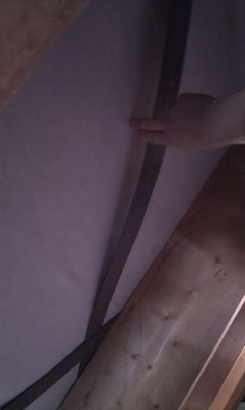

Hallo zusammen,
bei unserem Neubau wurde beim Einbauen der Windrispenbänder geschlampt. Die Windrispenbänder sind zum Teil sehr locker und haben sich zwischen den Sparren nach innen gewölbt (siehe Bild).
Wie können diese Bänder im nachhinein gespannt werden? Ich habe gehört dass es möglich ist, die Bänder mittels "falzen" nachzuspannen. Geht das wirklich?
Vielen Dank im Voraus.
Viele Grüße,

  1. Da gibt es ...
    Da gibt es "Nachspanner" für zu kaufen.
  2. Wie sieht so ein Nachspanner aus? Muss ...
    Wie sieht so ein Nachspanner aus? Muss Wie sieht so ein Nachspanner aus? Muss der mit einem bestimmten Anzugsmoment oder ähnliches gespannt werden?
    Danke und Gruß, Nemesis01
  3. guxte Google ...
    guxte Google findest du was:
    Insgesamt betrachtet ist das aber eine Arbeit, die durch Fachleute durchgeführt werden sollte, also nicht unbedingt für denjenigen, der das "Flatterband" da reinzelebriert hat ... :-)
  4. Öhm ...
    Öhm das sah in der Vorschau besser aus, aber der Link funktioniert ...
  5. Da Gips noch
    die da:
    Aber lieber vorher einen Fachmenschen draufgucken lassen, nicht das da so viel im Argen ist, dass mit einfachen Mitteln nichts zu machen ist.
  6. Das merkt er spätestens dann ...
    Das merkt er spätestens dann wenn er mit einem Spanner 4 Felder auf einmal glatt zieht ... :-)
