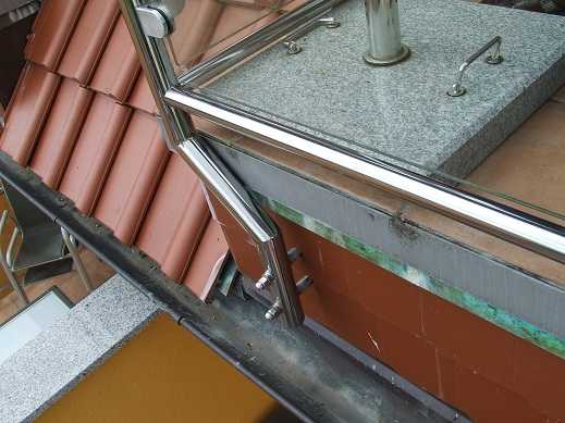

Kupfer und Titanzink Kombination: Elektrolytische Korrosion an Rinne/Blech vermeiden?
Die Kombination von Kupfer und Titanzink im bewitterten Bereich birgt Risiken durch Kontaktkorrosion. Insbesondere Kupfer oberhalb von Titanzink führt schnell zu Schäden. Die Fachregeln des DDH untersagen diese direkte Kombination, da heruntergeschwemmte Kupfer-Ionen Flächenkorrosion auf dem Titanzink verursachen können. Eine "Verbindung" durch Wasserlauf verstärkt das Problem.

Ich beurteile die Kombination von Kupfer und Titanzink im bewitterten Bereich als kritisch, da es zur elektrolytischen Korrosion kommen kann. 🔴
Elektrolytische Korrosion entsteht, wenn zwei unterschiedliche Metalle in Gegenwart eines Elektrolyten (z.B. Regenwasser) in Kontakt stehen. Das unedlere Metall (in diesem Fall Titanzink) wird dabei verstärkt abgetragen.
- Kupfer ist edler als Titanzink.
- Titanzink wird in der Verbindung schneller korrodieren.
Ich empfehle, die Metalle nicht direkt miteinander zu verbinden oder eine isolierende Schicht zwischen den Metallen einzubringen. Alternativ sollten Sie auf materialverträgliche Alternativen zurückgreifen.
👉 Handlungsempfehlung: Lassen Sie die Installation von einem Fachmann überprüfen und gegebenenfalls anpassen, um langfristige Schäden zu vermeiden.

Elektrolytische Korrosion, auch Kontaktkorrosion genannt, tritt auf, wenn zwei unterschiedliche Metalle in Gegenwart eines Elektrolyten (z.B. Wasser) in Kontakt stehen. Dabei fließt ein Strom zwischen den Metallen, wodurch das unedlere Metall korrodiert. - Welche Metalle sind anfällig für elektrolytische Korrosion?
Besonders anfällig sind Kombinationen von edlen und unedlen Metallen, wie z.B. Kupfer mit Aluminium, Stahl oder Zink. Die genaue Anfälligkeit hängt von der Position der Metalle in der elektrochemischen Spannungsreihe ab. - Wie kann man elektrolytische Korrosion verhindern?
Elektrolytische Korrosion kann durch Trennung der Metalle mit einer isolierenden Schicht, Verwendung von materialverträglichen Metallen oder durch kathodischen Korrosionsschutz verhindert werden. - Welche Rolle spielt die Bewitterung bei elektrolytischer Korrosion?
Bewitterung, insbesondere Regenwasser, wirkt als Elektrolyt und beschleunigt den Korrosionsprozess. Die Feuchtigkeit ermöglicht den Stromfluss zwischen den Metallen und fördert die Zersetzung des unedleren Metalls. - Kann man Kupfer und Titanzink bedenkenlos kombinieren, wenn sie nicht direkt in Kontakt stehen?
Auch wenn Kupfer und Titanzink nicht direkt in Kontakt stehen, kann es durch ablaufendes Wasser, das Kupferionen enthält, zu Korrosion am Titanzink kommen. Daher ist Vorsicht geboten. - Welche Alternativen gibt es zur Kombination von Kupfer und Titanzink?
Alternativ können Sie auf materialverträgliche Metalle wie Edelstahl oder Aluminium zurückgreifen. Auch die Verwendung von beschichteten Metallen kann eine Lösung sein. - Wie erkenne ich elektrolytische Korrosion?
Elektrolytische Korrosion äußert sich durch verstärkte Korrosion am unedleren Metall, oft in Form von weißlichen oder bräunlichen Ablagerungen. Im fortgeschrittenen Stadium kann es zu Materialverlust und Undichtigkeiten kommen. - Was ist die elektrochemische Spannungsreihe?
