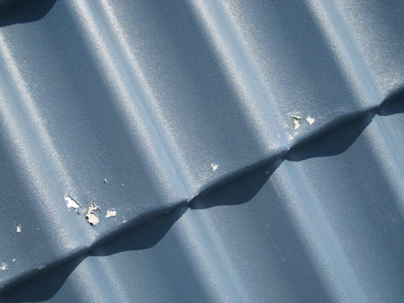

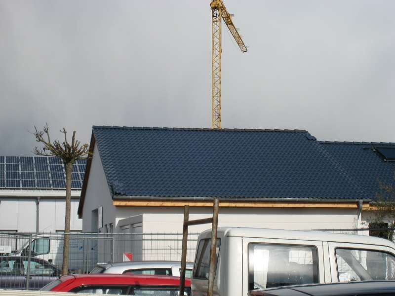

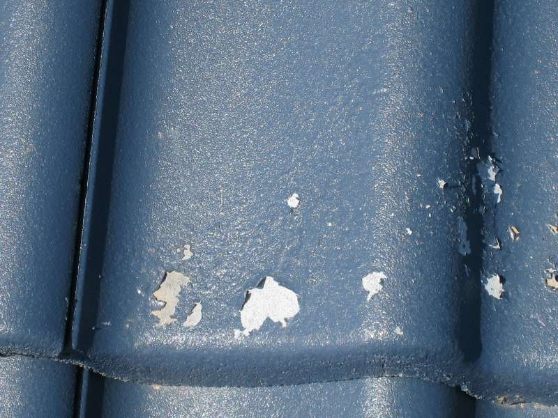

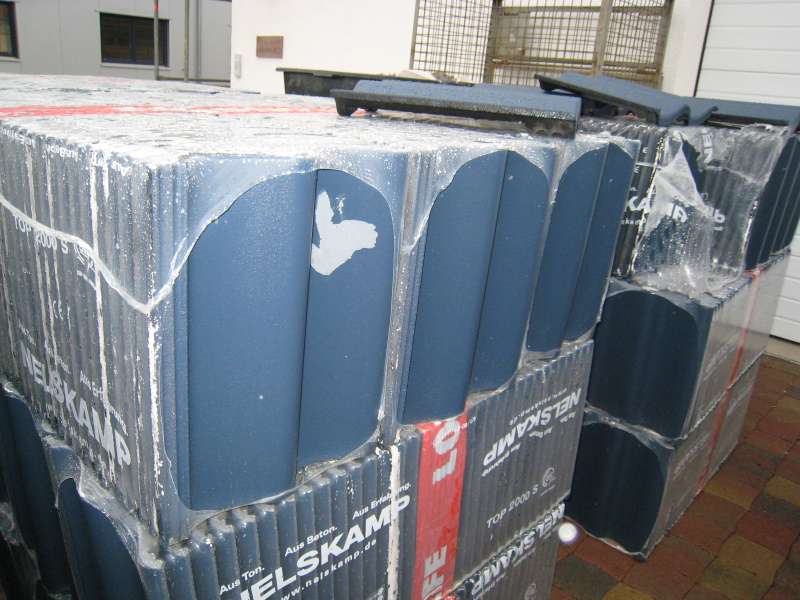

Bei uns haben sich ca. 300 m² Dachsteine farblich aufgelöst (Es beginnt mit Blasenbildung, danach kann man die Farbe wie Abziehbilder vom Beton lösen) Nach langem Hin und Her kam dann die Zusage nach dem ersten Winter, das Dach neu einzudecken. 2. Lieferung kam, Farbe hat sich schon auf dem Hof abgeschält. Also, Ziegel wieder zurück und es kamen dann keine Longlife  -  sondern die selbstreinigenden (nach Absprache mit uns) Dach war komplett offen und dann haben die Dachdecker festgestellt, dass auch diese kaputt sind. (verkratzt, verklebt und die Ortgänge haben eine andere Farbe). Nun soll das Dach umlackiert werden?
Wer hat 1. Erfahrungen gleicher Art mit Nelskamp und 2. wer hat sein Dach schon mal in dieser Weise "reparieren" lassen.

    Moin,
    was passiert, wenn hier die farbgebende Schicht wie bei den anderen Lieferungen ebenfalls nicht hält? Richtig! Es würde sich auch und trotz der Nachbeschichtung wieder ablösen.
    Sicher, bei neuen Dachsteinen wird seitens der Hersteller, auch bei dem größten Wettbewerber Ihres Herstellers, bei erheblichen Farbunterschieden nachbeschichtet. Diese Beschichtung wird nur dann lange halten, wenn die Originalbeschichtung intakt ist.
    Wurde die Ursache für die ersten Ablösungserscheinungen bekannt? Ich tippe auf einen erheblich zu feuchten Untergrund.
    Grüße
    Stefan Ibold
