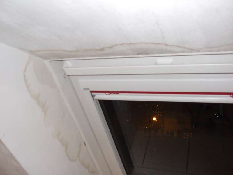

habe die Suche benutzt und ähnliche im Detail aber doch andere Fragen gefunden. Unser Problem: An der Naht zwischen Gipskarton Einfassung und Innenrahmen des Velux Fensters im Bad zeigen sich starke Wasserflecke, die vaorallem rund um die Befestigungsschrauben des Gipskartons auftreten. Daher gehe ich davon aus das auf der oberen Einfassungsplatte Wasser steht und durch die Wendel der Schauben seine Weg findet. Dieser Effekt trat bereits im letzten Winter kurzzeitig bei Schneeverwehungen auf. Dann trocknete wieder alles. Bei Regen gab es kein Problem. In diesem Winter hatten wir in der letzten Woche starken Schnee, mit starker Feuchtigkeitsbildung an der Einfassung, dann wurde es kälter, die Feuchtigkeit ging zurück. Gestern bei leichtem Tauwetter wurden die Flecken sehr groß. Das beigefügte Bild zeigt den aktuellen Zustand. Die Fenster sind 5 Jahre alt. Der Bauträger, der gerade eben noch Gewährleistung geben muss, meint es wäre ein Lüftungsfehler (ohne Prüfung vor Ort). Das ist sicher Unsinn, da wir wirklich nach allen regln lüften und 4 Jahre keine Probleme hatte. Es wäre nett, wenn ein Fachmann uns ein paar Hinweise geben könnte, was ggf. klassische Einbaufehler bei diesem Schadensbild sein könnten.

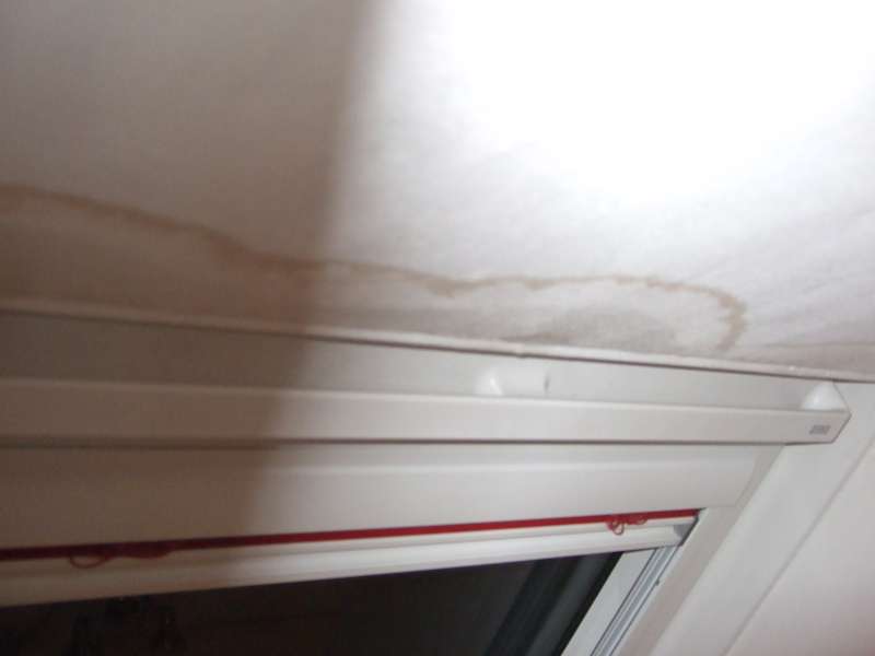

Für mich sieht das nach Feuchtekondensation aus. Im Anschlussbereich der Dachdämmung könnte nicht sorgfältig genug gearbeitet worden sein, soll heißen: Dort fehlt vielleicht einfach Dämmung, weshalb die Oberflächentemperatur zu weit absinkt und die Raumluftfeuchte auskondensiert. Gleichzeitig könnte es natürlich möglich sein, dass Sie eine zu hohe Luftfeuchtigkeit und zu geringe Innentemperaur dort haben.
So sieht der Anschluss laut Velux aus.Sie sollten sich sachverständige Hilfe hohlen, um 1. prüfen zu lassen, ob es wirklich eine unzulässige Wärmebrücke dort ist und 2. die richtigen Maßnahmen gegenüber dem Bauträger einzuleiten, falls es denn ein Mangel ist.
Gruß -

danke für Ihre sehr verständliche Beurteilung. Die Innentemperatur ist sicher nicht zu niedrig (Badezimmer mit Bodenerwärmung ca. 23 Grad), die Luftfeuchtigkeit entsprechend der Nutzung (2 Personen, die täglich duschen, aber danach grundsätzlich lüften). Wenn ich das Kondensationsproblem richtig verstehe, so kondensiert die Feuchte an der Dampfsperre, läuft auf dieser runter bis zum Fensteranschluss und sucht sich dann einen weiteren Weg. Was mir noch nicht einleuchtet ist, warum das nur bei Tauwetter passiert. Das heißt es muss zunächst sehr kalt gewesen sein, aber erst wenn die Temperatur auf ca. 0 Grad geht, tritt die Feuchtigkeit aus. Steigt die Temperatur dann deutlich in den Plusbereich, trocknet es wieder. Es trocknet aber auch wenn es wieder sehr kalt wird. Der Effekt muss also mit dem Tauen zusammen hängen. Vielleicht haben sie noch einen Hinweis dazu?
Danke nochmal.

Ich glaube da steckt noch etwas anderes dahinter.
Soviel Feuchtigkeit unter den genannten Umständen lässt auch äußere Unregelmäßigkeiten bei der Wasserführung und oder der zusätzlichen Maßnahme vermuten.
Die Tatsache des wiederholten Auftretens über einen längeren Zeitraum kann auch schon oberhalb der DS die Dämmung und das Holz geschädigt haben.
Also schnelle Klärung der Ursache notwendig und wegen des jetzt evetuelle auch noch sichtbaren frischen Wasserlaufes möglich.

Ich meinte nicht, dass die Rauminnentemperatur zu niedrig ist, sondern die Bauteiloberflächentemperatur Aufgrund der Wärmebrückeneffekte gegenüber der Raumluft zu stark abkühlt. Das Wasser aus der feucht-warmen Raumluft kondensiert in dem Fall an der zu kalten Gipskartonoberfläche.
Aber ich denke nun auch, wie Herr Filusch, dass es noch einen anderen Grund hat. Es könnte Flugschnee unter die Dachsteine geraten, was so noch nicht weiter schlimm ist. Dieser Schnee liegt dann auf der Unterspannbahn (ich nehme an, auch Ihr Dach hat so eine Bahn). Bei steigenden Temperaturen schmilzt der Schnee und läuft auf der Unterspannbahn herunter. Im Bereich der Anschlussschürze könnte vielleicht ein Anschlussfehler vorliegen, sodass das Schmelzwasser nach Innen gelangt. Im Bild aus dem Link sehen Sie diese Anschlussschürze unter Punkt 2. Vielleicht ist es Ihnen möglich, bei hochkant stehendem Fenster (2. Mann zum festhalten nötig) sich den oberen Anschluss mal anzuschauen, vielleicht lässt sich ein Dachstein vorsichtig hochschieben. -

nach meinen unmaßgeblichen Erfahrungen mit öbuvAbk. SV für Schäden an Gebäuden, kann ich ihnen nur zu einem öbuv SV des Dachdeckerhandwerks raten.
Ihr Fall:
a) bauphysikalische Probleme:
1. die Wärmedämmung zwischen der Kehle des Dachflächenfenster (DFFAbk.) und der innern Bekleidung ist sehr dünn. Allein das führt schon häufig zu Problemen bei tiefen Temperaturen.
2. Wenn die Dampfsperre nicht ausreichend luftdicht an den Fensterrahmen des Dachflächenfenster (DFF) angeschlossen ist, gelangt die feucht-warme Innenluft an die Kehle und fällt dort als Tauwasser aus. In den wärmeren Monaten wenig bis gar kein Problem, weil das Wasser schnell diffundiert und alles wieder trocken wird. Im Winter kann sich das potentieren, weil das Tauwasser an der Unterseite der Kehle friert. Wird es etwas wärmer, taut es und tropft wie bei Ihnen ab.
b) Einbauproblem: Wenn es tatsächlich durch hereingewehten Schnee zu derartigen Problemen kommt, dann ist mit sehr großer Wahrscheinlichkeit oder Sicherheit die Kehle der Zusatzmaßnahme nicht richtig erstellt worden.
c) Es kann allerdings auch eine Kombination beider Möglichkeiten sein.
