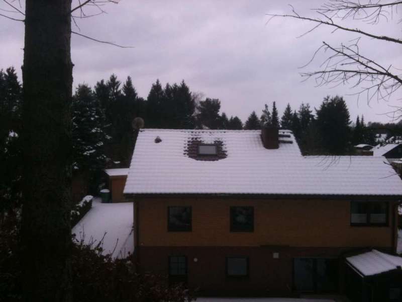

bei mir wurde vergessen die Dampfsperre der Dachfester anzuschließen (9 Stück) die ausführende Firma Insolvent.
wie kann ich die Dachfenster dicht bekommen ohne die Wände alle aufzumachen?

mit Futter meinte ich ...
mit Futter meinte ich die Verkleidung die vom Fensterrahmen bis zur normalen Wandebene führt, weil irgendwo in diesem Bereich mit hoher Wahrscheinlichkeit der Anschluss nicht hergestellt sein wird.
Problempunkt ist im allgemeinen die vollständige Verklebung der Folie an den Rahmen des Dachflächenfensters und die vollständige Wärmedämmung so weit wie möglich bis in die Ecke hinein, da ist ja der schwächste Punkt in der gesamten Konstruktion ...
Wenn man dann bei der Wiedermontage das anspachteln und/oder taperzieren sparen will, kann man die neuen Futter zum Beispiel auch aus fertig beschichteten oder furnierten Platten machen und mit einer bilderrahmenartigen Verleitung zur Wand hin anpassen.

🔴 Dampfsperre Dachfenster: Fehlender Anschluss durch Schnee sichtbar!
und so sieht ein fehlender luftdichter Anschluss von außen aus ...
und so sieht ein fehlender luftdichter Anschluss von außen aus Dank des üppigen Schneefalls kann man auf Thermografie oder Blower-Door-Test verzichten 😉
Gruß
