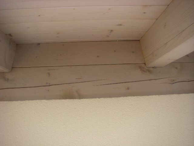

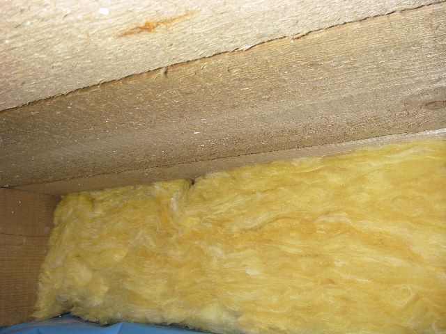

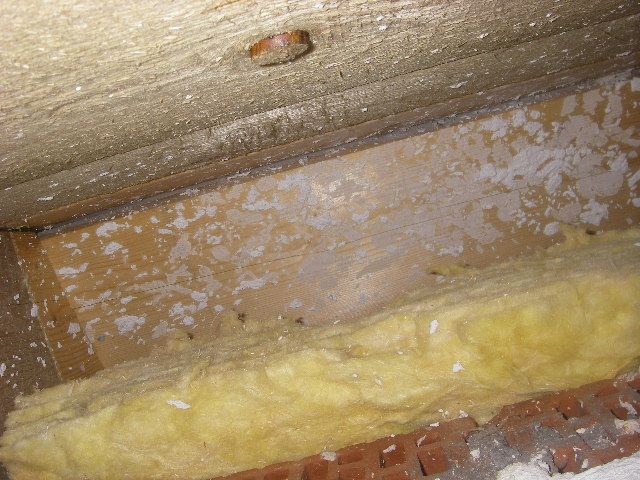

Hallo liebe Foren-Mitglieder, habe seit heute ein Problem.
Bei unserer Doppelhaushälfte haben wir Schimmelbefall auf dem Putz im Kniestock des DGAbk. gefunden, ca. 1 m² des Innenputzes ist tropfnass. Das DG-Zimmer ist bewohnt und war dieses Jahr durchgehend bezeizt. Habe dann gleich die Nut/Federbretter geöffnet, am unteren Ende der Dachisolierung, direkt über dem Ende der Kniestockziegel ist es tropfnass. Die Isolierung (ISOVER 160 mm) ist aber nur ein paar cm weiter oben trocken. Es scheint so, als würde sich die Nässe/Feuchtigkeit nur da unten halten. Von innen sieht der Kniestockaufbau über dem Ringanker von innen nach außen so aus: Putz, dünner Ziegel, Isolierung ca. 10 cm, Holzbalken quer (sieht man auch von außen) Diese Isolierung zwischen Ziegel und Holzbalken (Auflage für die Pfetten) ist tropfnass. Der Dachaufbau ist so: Holzverschalung 30 mm Unterdachdämmung, Dampfbremse, 160 mm Zwischensparrendämmung, Holzverschalung, diffoffene Bahn, Lattung, Ziegel. Weiß im Augenblick nicht weiter, Haus ist jetzt 9 Jahre alt. Warum wurde es gerade jetzt nass und schimmelig und nicht schon vor Jahren?
Wie gesagt, sonst ist die Dachisolierung trocken, nur da unten am Ende des Daches und der Isolierung ist das Ding tropfnass und am Ende auch schon grau/schwarz. Was soll ich tun?
Vielmals Danke schon im Voraus!

  6. erstes Bild
    erstes Bild
    • BAU.DE / BAU-Forum: 1. Bild zu Antwort "erstes Bild" auf die Frage "Feuchtigkeit im Kniestock>Schimmel, nasse Isolierung am unteren Ende des Daches über dem Ringanker" im BAU-Forum "Dach"

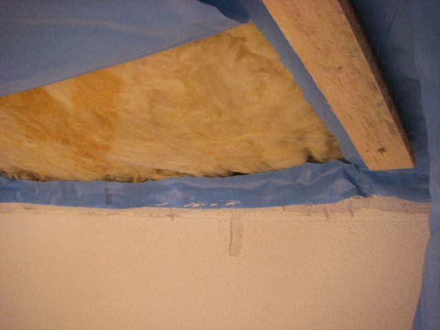

  7. zweites Bild
    zweites Bild
    • BAU.DE / BAU-Forum: 1. Bild zu Antwort "zweites Bild" auf die Frage "Feuchtigkeit im Kniestock>Schimmel, nasse Isolierung am unteren Ende des Daches über dem Ringanker" im BAU-Forum "Dach"

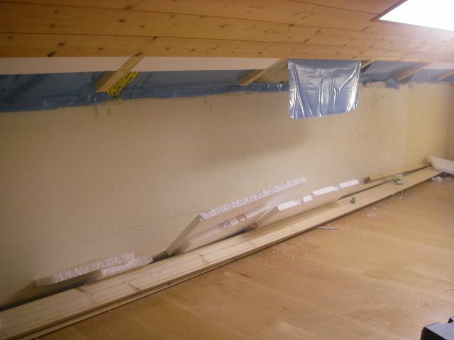

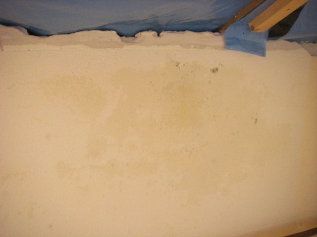

  8. Drittes Bild
    Drittes Bild
    • BAU.DE / BAU-Forum: 1. Bild zu Antwort "Drittes Bild" auf die Frage "Feuchtigkeit im Kniestock>Schimmel, nasse Isolierung am unteren Ende des Daches über dem Ringanker" im BAU-Forum "Dach"

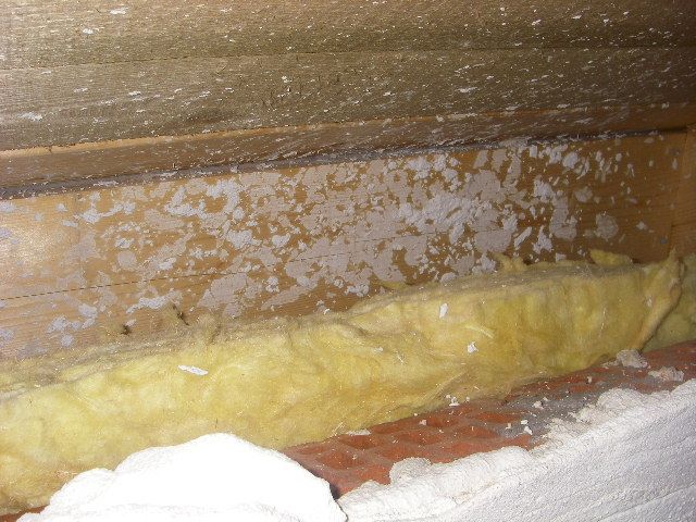

  9. Viertes Bild
    Viertes Bild
    • BAU.DE / BAU-Forum: 1. Bild zu Antwort "Viertes Bild" auf die Frage "Feuchtigkeit im Kniestock>Schimmel, nasse Isolierung am unteren Ende des Daches über dem Ringanker" im BAU-Forum "Dach"

  11. In Bild 4 und 5
    ist die stehende Isolierung nach dem Ziegel vor allem unten, wo sie am Ringanker aufsteht, tropfnass. In diesen beiden Bilder ist ganz hinten das letzte Brett, dahinter ist schon draußen.
    Kann jemand von Ihnen sagen, ob die Konstruktion so im Prinzip o.k. ist oder ob ich daran etwas verändern muss, dass keine Feuchtigkeit mehr in der Isolation entsteht?

    Existiert denn dieser Schlitz an der Traufe nur in dem einen Sparrenfeld und warum existiert er überhaupt?
    Mal bitte ein Gesamtbild von außen und innen.

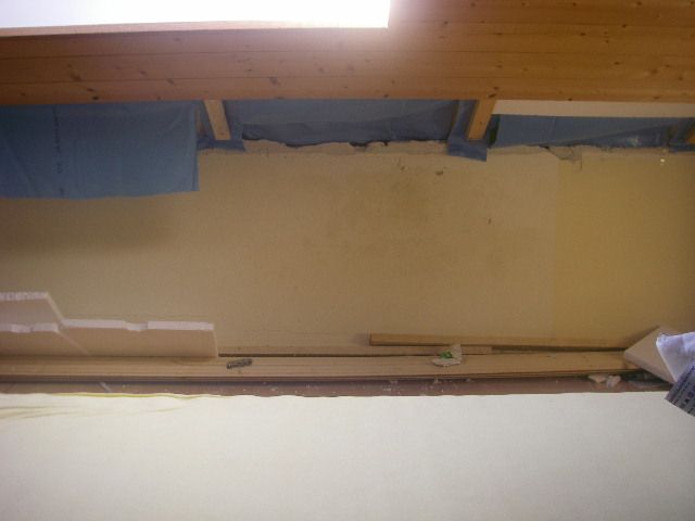

  14. Bild innen1
    Bild innen1
    • BAU.DE / BAU-Forum: 1. Bild zu Antwort "Bild innen1" auf die Frage "Feuchtigkeit im Kniestock>Schimmel, nasse Isolierung am unteren Ende des Daches über dem Ringanker" im BAU-Forum "Dach"

  16. Jetzt innen
    Jetzt innen
    • BAU.DE / BAU-Forum: 1. Bild zu Antwort "Jetzt innen" auf die Frage "Feuchtigkeit im Kniestock>Schimmel, nasse Isolierung am unteren Ende des Daches über dem Ringanker" im BAU-Forum "Dach"
  17. warum
    der Schlitz über dem "Spatznbrett" ist kann ich leider auch nicht sagen. Der war jedenfalls schon immer da. Bei dem einen Brett mal mehr und beim anderen mal weniger.
    Zum Thema Bewohnt: seit 6 Jahren bewohnt, diesen Winter höchstens der Unterschied, dass wir auch die ganzen Nächte durchgeheizt haben, keine Nachtabsenkung. Sonst aber gleich. Dachte auch schon daran, dass vielleicht die Dampfsperren-Verklebung innen am Dachfenster durch Feuchtigkeit (Sicrall) lose wurde, soweit habe ich das Dach aber jetzt noch nicht aufgemacht. Aber die Isolation ist am Dach soweit ich das von den geöffneten Stellen aus sehen kann, nicht feucht geworden. Gestern habe ich dann noch eine Isolation weiter links geöffnet. Da ist alles trocken.?

  18. Das
    empfinde ich jetzt aber schon fast als reingelegt ;-)
    die "Unterschlagung", dass da ein Fenster drüber ist, meine ich.
    Da liegt aus meiner Sicht mit einer größeren Wahrscheinlichkeit die Ursache,
    auch unter dem Aspekt, dass Ihr im letzten Jahr dort mehr feuchtwarme Luft erzeugt habt.
    Wie lange ist das denn schon eingebaut?
    Ich hätte dort am Fenster als erstes gesucht, bevor ich das unten aufgemacht hätte. ;-)

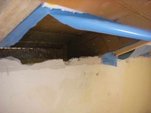

  24. So,
    jetzt habe ich den Salat. :-) Am Dachflächenfenster (DFFAbk.) ist soweit alles Dicht, augenscheinlich alle Dampfsperren-Anschlüsse sauber angelegt. Finde nix, was hier Probleme machen könnte: Bleiben mir dann nur wieder die Schlitze an den Spatzenbrettern. Die mach ich jetzt mal dicht. Weiter weiß ich jetzt auch nicht.

  25. Hallo Stefan,
    ich glaub Dir das noch nicht ganz.
    Du "unterschlägst" auch wieder Bilder
    (jetzt von dichten Anschluss der Fenster)
    Die Änderung, die ich dort veranlasst hatte,
    ist bei dir schon gegeben. Daran kann es bei dir also nicht liegen.
    Wenn Du kein Geld in die Hand nehmen,
    oder aus der Hand geben willst, probiere halt weiter
    eins nach dem anderen aus.
    Du müsstest jetzt aber mal doch die Feuchten messen
    und die Wand vielleicht auch mal aktiv trocknen,
    damit du den Aha-Effekt dann auch feststellen kannst
    und vor allem die Schimmelbildung (auch in der Dachkonstruktion) verhindert wird.

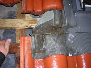

  27. oder ielleicht mal auf der Dachfläche
    im Bereich des Wohnraumfensters nachsehen. Wenn da die Kehlen
    seit 9 Jahren nicht gereinigt wurden und der Anschluss der
    UDB hinterläufig ist, kann da schon mal ein wenger'l Wasser
    reinlaufen.

  31. Hr. Filusch hat recht ...
    Hr. Filusch hat recht denn heute früh kam die Wahrheit zu Tage. Wasser lief außen an der Wand herunter, es kam direkt oberhalb der Pfette raus. Also rauf auf das Dach, im strömenden Regen Platten runter und siehe da: die Blechverkleidung des Dachfensters ist unten, wo das Wasser auf die Dachplatten ablaufen soll, etwas nach unten geknickt. Somit läuft ein guter Teil des Wassers, das am rechten Rand des Dachfensters außen runteläuft, direkt unter die Dachplatten und durchnässt die Unterspannbahn. Alles pitschpatschnass. Habe Bilder gemacht, aber im Eifer des Gefechtes mit einer höheren Auflösung. Muss jetzt mal schauen, wie ich die Daten reduzieren kann und dann stell ich sie rein.
    Also nochmals vielen vielen Dank an alle, die mir mit Rat und Tat zur Seite gestanden sind!
    Stefan
  32. Das ist die Problemstelle
    ... im Dach
    • BAU.DE / BAU-Forum: 1. Bild zu Antwort "Das ist die Problemstelle" auf die Frage "Feuchtigkeit im Kniestock>Schimmel, nasse Isolierung am unteren Ende des Daches über dem Ringanker" im BAU-Forum "Dach"
