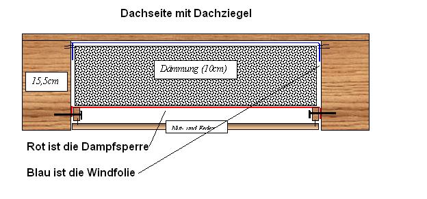

folgendes möchte ich machen.
Ausbau Dachgeschoss eines älteren Hauses. Da die Höhe im Dachgeschoss recht niedrig ist, möchte jeden Zentimeter nutzen. Dazu möchte ich nur zwischen den Dachsparren isolieren und die Dachsparren sichtbar lassen. Also, unter die Ziegel kommt eine Windschutzfolie, danach die Dämmung, ... dann die Dampfsperre und darauf das Sichtholz. Alles zwischen den Dachsparren!
Nun meine Befürchtung:
Da ja dann die Dachsparren ungedämmt bleiben, könnte das ein Nachteil sein, ... erstmal hinsichtlich Dämmwert und auch evtl. Feuchtigkeit.
Was meinen die Experten dazu? Ich habe auch ein Bild angehängt.

  2. 🔴 Sichtsparren-Dämmung: Wärmebrücke & EnEV-Mindestwert
    Zweifel sind berechtigt
    Die Wärmebrückenwirkung der Sparren ohne unterseitige Beplankung wird sich besonders deutlich zeigen.
    Es ist zwar schön, dass Sie an dichte Anschlüsse von Wind- und Dampfsperre (Windsperre, Dampfsperre) gedacht haben, aber ich halte die Konstruktion für sehr Aufwendig und für Fehlerträchtig.
    Mit 10 cm Dämmung erfüllen Sie auch nicht den von der Energieeinsparverordnung geforderten Mindest-U-Wert.
    Wenn von Innen nichts zu machen ist würde ich ein Aufsparrendämmsystem (min. 20 cm Dämmung) mit Neueindeckung oder Umdeckung vorschlagen.
    Gruß
  3. Alternative: Aufsparrendämmung für besseren Dämmwert
    Ich halte die Arbeiten für geübte Hände nicht ...
    Ich halte die Arbeiten für geübte Hände nicht für schwierig und langwierig. Jedoch wird 10 cm Dämmung bei weitem nicht der heute notwendige Isolierwert erreicht. Probleme bei Kälte sind also vorprogrammiert.
    Aufsparrendämmung ist hier sicherlich die bessere Lösung.
  4. EnEV: 10 cm Dämmung ausreichend? – Anschlussdetails beachten!
    Kälteproblem bei 10 cm Dämmung  -  aber Hallo!
    Oiso und Hallo allgemein,
    warum soll hier bei einer Dämmung von 10 cm ein Problem bei
    Kälte auftreten weil der heutige Isolierwert nicht eingehalten
    wird. Die Anforderungen der EnEVAbk. basieren doch auf anderen Grundsätzen. Bei 10 cm PIR Dämmung müsste der Wert ohnehin
    ausreichend eben um diese EnEV einzuhalten. Problematisch
    hierbei ist allerdings nicht der Wärmeverlust, sondern der
    Anschluss der Dampfbremse als Sperre, offen, hemmend oder dichte Ausführung. Der Diffusionsstrom über die Sperren selbst bildet
    das kausale Problem. Einen Tot muss er Sterben unsere Fragesteller:
    Variante 1 = Aufdachdämmung wie bereits empfohlen oder
    Variante 2 = Verzicht auf die sichtbaren Sparren.
    So lieber Fragesteller die Entscheidung muss wohl oder übel selber fallen.
    Viele Grüße aus Oberbayern
