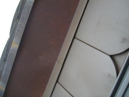

Liebe Forumsgemeinde!
Ich will ein Velux Dachfenster einbauen. Nun habe ich folgendes Problem. Es handelt sich um ein Mansard Walmdach. Also 60 Grad Neigung untere Hälfte, Mittelpfette außen ist der Knick mit Kupfer verkleidet. Darüber 30 Grad Dach. Ich möchte nun das Fenster in der unteren 60 Grad Ebene einbauen und aber so hoch wie möglich setzen. Das wiederum bedeutet das die Fensterabdeckung am oberen Rand (Aluminium) nicht in einen Ziegel führt, sondern direkt unter die Kupferverkleidung gehen würde.
Meine Frage nun: verträgt sich Aluminium im Kontakt mit Kupfer? Oder muss ich tiefer gehen damit noch ein Ziegel dazwischen ist?
Danke im Voraus.

  2. Kupfer Eindeckrahmen: Optimale Lösung für Dachfenster!
    Bestellen Sie doch
    einfach einen Kupfer Eindeckrahmen und auch das Fenster in Kupfer.
  3. Kupfer Eindeckrahmen: Preis & Umtausch – Alternativen prüfen
    gute Idee
    Danke mich daran zu erinnern. Ich hatte ursprünglich Kupfer im Visier. Allerdings nur aus optischen Gründen. Besagtes Problem war damals noch nicht zu erkennen. Mal sehen ob ich den bereits vorhandenen Eindeckrahmen umtauschen kann. Ob Kupfer wohl sehr teuer ist?
    Hier noch mal ein Bild. Es zeigt ein bereits vorhandenes Fenster rechts unten. Dann eine Ziegelreihe und die Knickverblendung aus Kupfer. Links oben die Ziegel vom Dach darüber. Dieses Fenster ist im Treppenhaus und die Höhe ist OK. Für mein neues Fenster (DGAbk. Bad) möchte ich aber um die Ziegelreihe höher gehen. Was könnte man denn als Isolierung dazwischen legen?

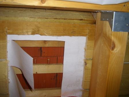

    Das zweite Bild von Innen. oben: Mittelpfette. Darunter der Knick und das untere 60 Grad Dach.

  4. Bilder im Forum: Mehrere Bilder gleichzeitig hochladen?
    zweites Bild
    kann man zwei Bilder auf einmal einbinden?
    • BAU.DE / BAU-Forum: 1. Bild zu Antwort "Bilder im Forum: Mehrere Bilder gleichzeitig hochladen?" auf die Frage "Dachfenster an Kupfer anschließen: Risiken, Materialverträglichkeit & Alternativen?" im BAU-Forum "Dach"
  5. Forum-Funktion: Mehrere Bilder in einem Beitrag?
    Foto von Gerhard Partsch, Prof. Dr.
    "kann man zwei Bilder auf einmal einbinden? "
    Das ist z.Z. nicht vorgesehen  -  einfach so machen, wie Sie es gemacht haben.
