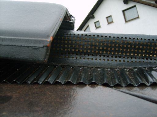

Mein Dach wird zurzeit erneuert, jetzt wurde begonnen den Trockengrat einzudecken. Meine Frage, ist der Abstand der Gratsteine zu den Ziegeln in Ordnung, da man ja, siehe Fotos, an der Unterseite der Gratsteine das Lüfterabdichtband sieht, kann hier nicht bei Regen durch die sichtbaren offenen Lüfterlöcher Wasser eintreten?

  3. Tonziegel Walher: Brillanz Nero – 27° Dachneigung
    Tonziegel
    Walher Stylist Brillanz Nero, Glattziegel, Fist und Gratsteine sind in dieser Ausführung geplant. Das Dach hat eine Neigung von 27 °. Hier noch ein Bild. Besten Dank und Grüße

  4. Trockengrat: Sichtbare Löcher? Hersteller-Empfehlungen prüfen!
    wirklich
    sichtbare Löcher?
    ... hat die vom Hersteller empfohlene Rolle nicht.
    Es gibt ja dazu auch empfohlene Firstlattenabstände.
    Mal kontrolliert?
    Vor der Abnahme vom Verarbeiter die Einhaltung nachweisen lassen.
    Diese Rollen gehen dann auch mal eher (als die Ziegel) kaputt.
    Schönheit hat Ihren Preis. 😉
    Grüße

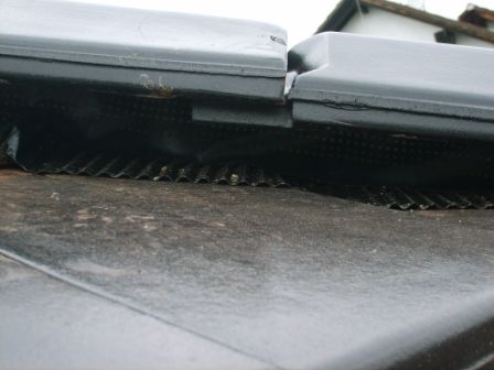

  5. Gratlatte: Abstand 55mm – Wassereintritt durch Lüftungslöcher?
    Gratlatte
    zum Ziegel 55 mm, habe nochmal nachgeschaut die Rolle hat seitlich offene Belüftungslöcher, hier besteht meine Befürchtung des Wassereintrittes. Das Bild bitte vergrößern dann sind die Löcher ganz deutlich zu sehen. Danke und Gruß
    • BAU.DE / BAU-Forum: 1. Bild zu Antwort "Gratlatte: Abstand 55mm – Wassereintritt durch Lüftungslöcher?" auf die Frage "Trockengrat-Montage: Ist der Abstand der Gratsteine zu den Ziegeln korrekt?" im BAU-Forum "Dach"
  6. Trockengrat: Seitliche Wellen – Klebebereich vs. Lüftung
    die
    vielen kleinen seitlichen Wellen
    sind (nur) der plissierte Klebebereich
    (zur Verlängerung des Bandes wegen den vertikalen Ziegelübergängen)
    Dadurch lüftet planmäßig nichts.
    Falls Du das meinst.
    andere Löcher sehe ich nicht.

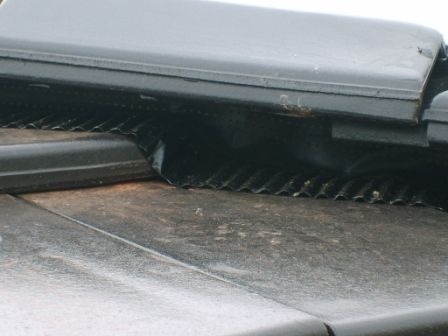

  7. Gratrolle Vario Fol: Offene Löcher – Wassereintritt möglich?
    Gratrolle,
    so, war nochmal auf dem Dach, hier ein Bild mit den offenen runden Löchern, kann nun auch ohne Vergrößerung erkannt werden. Die Gratrolle nennt sich Vario Fol / Aluminium 300 mm Hersteller ist nicht zu erkennen, rechts und links ist das gewellte Aluminiumband was auf die Ziegel geklebt ist, in der Mitte ist die gelochte Folie, diese liegt über der Gratlatte, aber nun zu der Eingangsfrage, ist der Abstand Gratsein zum Ziegel OK, oder sollte der Gratstein nicht wesentlich näher am Ziegel liegen, um hier eine möglichst keine Öffnung für Schnee und Regen zu bilden.
    Danke und Gruß

  9. Firstlattenabstand: Optisch korrekt? Windexposition beachten!
    tiefer wird nicht gehen, weil
    vermutlich schon jetzt,
    die Firstlatte auf den letzten Ziegeln aufliegen wird.
    Den Abstand finde ich optisch nicht zu groß.
    Wie windexponiert liegt Ihr denn?
    Unterspannbahn über die Grate hinweg gezogen?
    Werden die Dachschrägen gedämmt?
  10. Gratlatten-Befestigung: Abstand Gratscheitelpunkt – Firstziegel
    Gratlatte,
    liegt nicht auf den Ziegeln auf, sondern ist zwischen den zugeschittenen Ziegeln auf die Grate aufgedoppelt befestigt, also tiefer geht es mit Sicherheit, der Hersteller schreibt Abstand Gratscheitelpunkt und Unterkante Firstziegel ergibt Oberkante Gratelatte, nur wie genau dies zu messen ist, Gratscheitelpunkt Flächenziegel oder Lattung ist mir nicht bekannt. Auf allen Bildern des Herstellers oder bei anderen Dächer ist der Abstand Firstziegel zu den Flächenziegel minimal man glaubt die Firstziegel liegen auf den Flächenziegel auf.
    Das Haus steht im Rhein Main Gebiet.
    Das Dach wurde auch mit Aufsparrendämmung 160 mm PURAbk./PIR gedämmt, die Unterspannfolie wurde über First und Grate verlegt und verklebt. Nur ich wollte ja ein bestmögliche Dichtheit durch die Ziegeleindeckung erreichen.
    Besten Dank für die viele Hinweise und Tipps und schöne Grüße aus Rhein Main.
