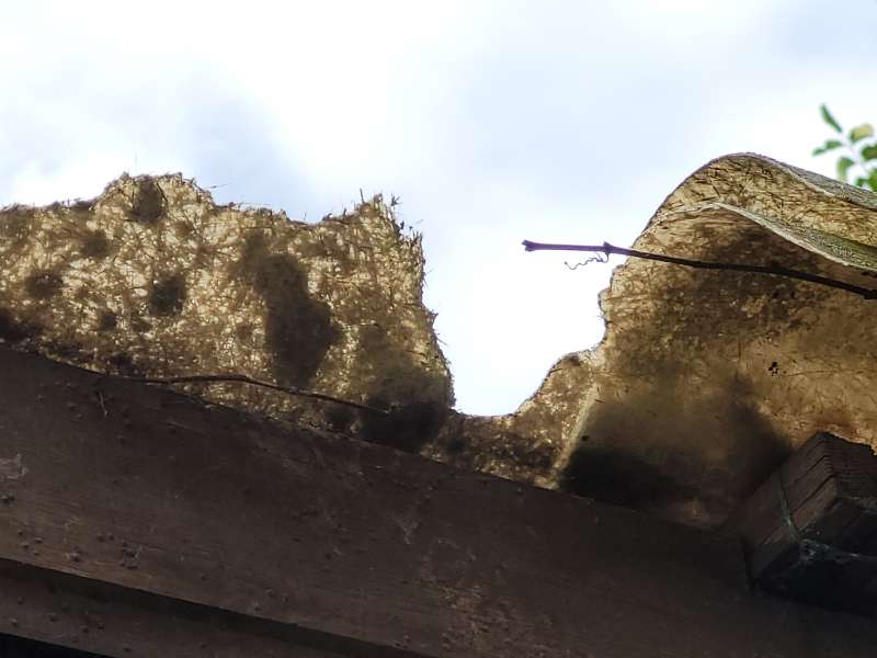

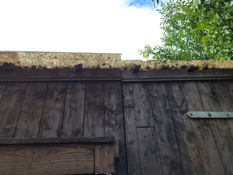

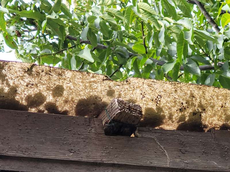

Hallo kann mir jemand sagen aus welchem Material dieses Dach ist? Das Kinderzimmerfester ist direkt in der Nähe und man schaut auf dieses Dach. Könnte da eine Gefahr bestehen? Vielen Dank

  2. Dachplatten: Gefahr durch Mikroplastik & Sturmschäden!
    Das sind
    Wellplatten aus einem verwitterten Kunststoff.
    [ Zitat Anfang ] ... Könnte da eine Gefahr bestehen? ... [ Zitat Ende ]
    • Mikroplastik
    • Durchsturz, wenn da drauf geht
    • Abriss bei Sturm
    • Feuer, wenn einer kokelt
    Mir fällt auf eine derart pauschale Frage gewiss noch mehr ein.
  3. Materialanalyse: Glasfaser-Polyester – Risiken & Nachteile
    Glasfaser-verstärktes Polyester
    Aus dem Material stellt man auch Kunststoffboote her. Dachplatten sind leicht durchsichtig, Nachteil ist, dass sich das Polyester auswäscht und nur die Glasfasern übrig bleiben. Der Regenschutz ist dann natürlich weg. Belastbar sind diese Platten von Anfang an nicht.

  4. GFK-Polyester: Entflammbarkeit & Sturmsicherheit im Check
    Vielleicht mit dem Nachbarn reden?
    Mikroplastik: Nicht verrückt machen lassen!
    Begehbar: auf keinen Fall, auch im Neuzustand nicht.
    Abriss bei Sturm: In diesem Zustand durchaus möglich, die Platten sind allerdings leicht und würden weniger Schaden anrichten als fliegende Blechdächer.
    Brandgefahr: Prinzipiell ja, GFKAbk.-Polyester ist in der Entflammbarkeit allerdings eher unten in der Skala der Kunststoffe.
  5. Wellpolyesterplatten: DDR-Qualität vs. Billig-Alternativen
    Foto von wiki
    Meine Wellpolyesterplatten aus DDR Produktion...
    erfüllen auch heute noch Ihren Zweck. Die Abwitterung des Polyesters hält sich in Grenzen. Bei sich auflösenden Platten kann es sich nur um billige Nachahmer-Produkte mit optimiertem Materialeinsatz handeln 😉 Die Glasfasern treten auch durch die Verschmutzung optisch etwas hervor.
    Bei Jessicas Nachbarn kann die schadhafte Stelle durch eine mechanische Beschädigung, z.B. durch Anstellen einer Leiter, erfolgt sein.
    Sensibilisierten Menschen würde ich empfehlen, von einen Baubiologen eine Raumluftmessung durchführen zu lassen. In alten Mietwohnungen können Schadstoffe aus "Altlasten" im Bau oder aber "Neulasten" in Möbeln, Bodenbelägen, Farben vorhanden sein.
