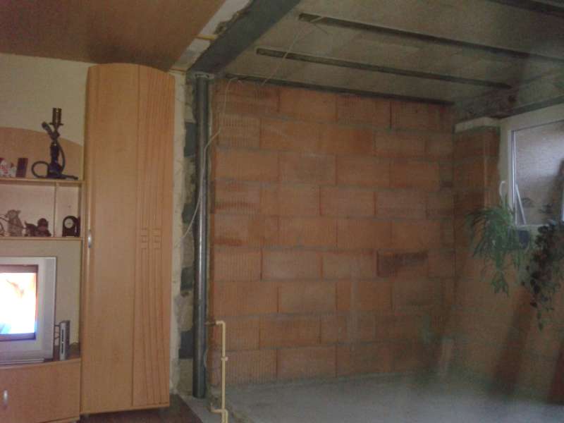

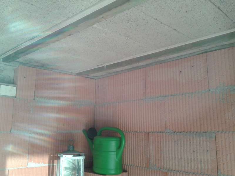

ich habe mein Wohnbereich vergrößert 12,5 m². Die Decke besteht aus einer Filigran-Betonsteindecke. Bestehend aus Träger, Hohlsteine und Aufbeton. Darauf soll gefliest werden, weil es ja ein Balkon werden soll. Mein Hauptsächliche Frage: Mit was dichte ich den Beton ab, bevor ich Fliese. Es gibt so viele Möglichkeiten wie Alfa Balkon Dicht, was mir sehr Teuer erscheint dann wird eine so genannte Dichtschlämme angeboten. Aber was soll man wirklich nehmen im Baumarkt bekomm ich keine Aussagekräftige Auskunft die mir weiter hilft.

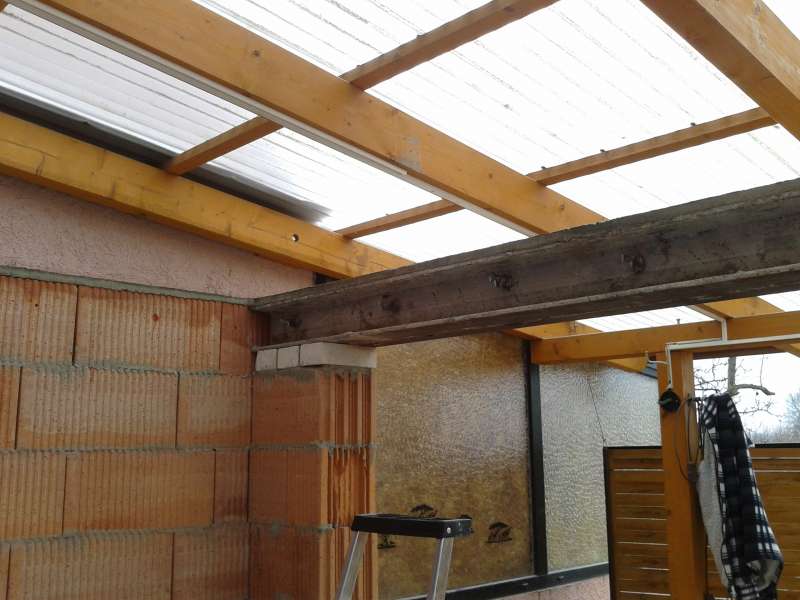

  11. Neuer Stand Terrasse abgedichtet!
    Foto von wiki
    wie versprochen eine Info von mir, mit der fertigen Abdichtung! Aluschweißbahnen Dampfsperre Dämmung und eine Art Dicke Folie die an der Unterseite gefilzt ist das war die Arbeit vom Dachdecker. Jetzt werde ich aktiv! Ich werde Holzdielen verlegen. Granulatpads Unterkonstruktion Diele Bangkirai. Werde ein Foto einsetzten wenn es fertig ist.
