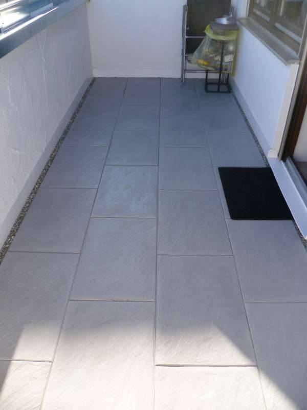

    Foto von wiki
    Hallo, habe letzten Sommer auch meinen Balkon sanieren lassen. Die bisherigen Waschbetonplatten wurden duch Granitplatten Andalusia (40 x 60) ersetzt. Die Platten wurden von einer Fachfirma wie bisher auf Kiesbett ohne Fuge verlegt. Rundherum wurde ein ca. 3 cm großer Rand mit Kies belassen. Ich bin bis jetzt sehr zufrieden und der Balkon sieht auch sehr schön aus.

    Danke, das sieht gut aus auf dem Bild. Aber regenet es dort jemals rein?
  6. Niederschläge
    Foto von wiki
    Hallo, der Balkon ist nur zu einem Drittel überdacht. Es regnet, schneit und die Sonne scheint zu 100 Prozent auf den Balkonboden. Er ist sehr pflegeleicht und gut zu reinigen.
