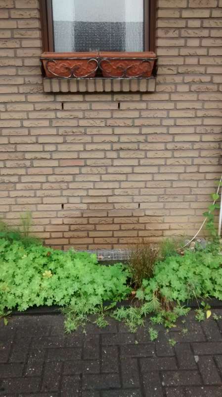

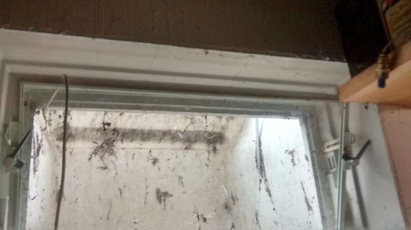

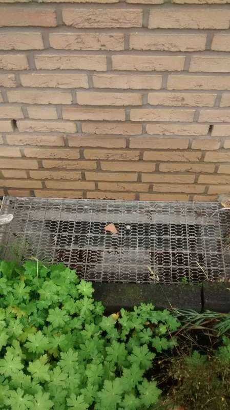

An meiner Klinkerfassade zeigt sich seit kurzer Zeit nur über einem Keller Lichtschacht eine dunkele Verfärbung in der Klinkerfassade siehe beigefügte Fotos wo kann die Ursache liegen?

    Ist das der Fenstersturz vom Wäschekeller, der da so nass ist? Dann würde ich mal über Kondensat nachdenken.
    Andernfalls:
    Ist die innere Wand auch feucht? Kellerfenstersturz bzw. Wandsockel in der Küche EGAbk.? Dann würde ich über einen Leitungswasserschaden im Bereich Küche nachdenken und weitere konstruktive Gegebenheiten checken ...
    Schwer zu sagen  -  wenn man das Haus noch nie gesehen hat.
