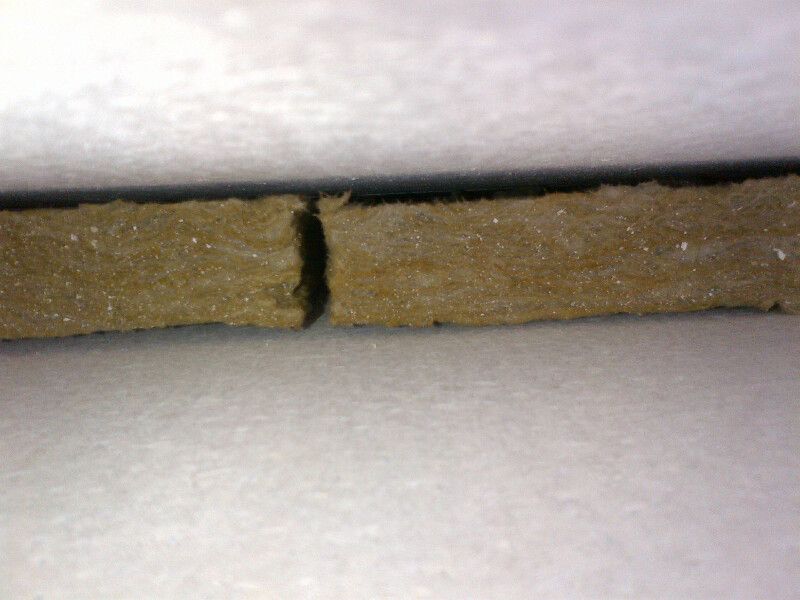

Hallo, wir bauen gerade mit einem Bauträger ein Reiheneckhaus. Mittlerweile stehen die EGAbk.-Außenwände (Kalksandstein) und vor zwei Tagen erfolgte die Dämmung zwischen den Haustrennwänden. Leider wurde dies nicht abgedeckt, sodass die Dämmung durch den starken Regen der letzten Tage ziemlich nass geworden ist. Meine Fragen: trocknet das wieder? Gibt es evtl. Probleme wg. Schimmelbildung, der Schallschutzwirkung ... oder müsste die Dämmung sogar erneuert werden? Vielen Dank für Eure Hilfe

  2. Ich meine
    eine Art Steinwolle ... werde nachfragen und die Info nachliefern. Aber vielleicht hilft Ihnen das Bild auch weiter?

  6. Es handelt sich
    nun sicher um Steinwolle der Marke ISOVER. Der Bauleiter hat reagiert und heute die Trennfuge inkl. Dämmung abgeckt. Leider zu spät denn die Dàmmung ist fühlbar nass. Wir werden den Hersteller kontaktieren. Mal schauen was der meint. Habe meine Zweifel ob das wieder komplett trocknet. Wenn noch jemand Erfahrung mit diesem Thema hat freue ich mich über weitere Kommentare ...

  8. Katzenkonzert von Schnatterinchen
    Eine Dämmwirkung im Sinne von Wärmedämmung braucht diese Dämmung gar nicht zu haben! Da möge das wiki-Laber also mal die Recherche wieder einstellen! Diese Dämmplatten nehmen auf Grund ihrer Struktur und Machart kaum Wasser auf und die aufgenommene Menge ist vernachlässigbar gegenüber der Menge Wasser die die Wände durch Regen und Putz aufnehmen. Also auch das Gerede von "möglichst lange unverputzt" einfach ignorieren! Brandschutz als Aufgabe dieser Dämmung  -  mein Gott, man sollte Ahnung haben, wenn man/Frau antwortet! Die Dämmung dient ausschließlich dem Freihalten der Fuge von Fremdkörpern beim Mauern, die Schallbrücken erzeugen könnten und darf ab einer Breite der Fuge von 4 cm komplett und ersatzlos entfallen!

  10. Ich versuche Ihre Fragen sachlich zu beantworten
    Foto von Uwe Tilgner
    Probleme zu:
    1. Schimmelpilzausbildung sind auszuschließen, da:
    • Steinwolle-Fasern gegen Schimmel, Fäulnis und Ungeziefer resistent sind.
    • ggf. Schimmel in einer Gebäudetrennwand mit dem Wohnräumen nicht in Verbindung steht.
    • Aus den Herstellerangaben: " ... sind Wasserabweisend ... "
    2. Schalldämmung sind auszuschließen da:
    • Körperschallbrücken (durch Putz und/oder Fremdkörper) durch die Steinwolleplatten vermieden werden.
    Es wird also nicht erforderlich sein die Steinwolleplatten auszutauschen.
    Grundsätzlich ist aber auch richtig, dass:
    • Mineralfasermaterialien trocken zu lagern und zu verbauen sind.
    • verbaute Schallschutzdämmung in Gebäüdetrennwänden Anforderungen an den Brandschutz zu erfüllen haben.
  11. Vielen Dank
    für die vielen Antworten v.a. der letzte Beitrag hat mich inhaltlich überzeugt. Nach Rücksprache mit dem Hersteller wurde uns auch bestätigt dass der Regen unproblematisch ist und ein Austausch nicht erforderlich ist.
