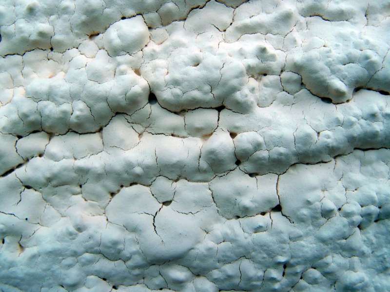

Frage an die Experten: Nach Renovieren der Fassade mit echt guter Farbe sind mir viele kleine Risse aufgefallen Ich denke da kann sich Schmutz und Wasser ja richtig gut festsetzen. Die Arbeiten sind von einer Fachfirma ausgeführt worden, sollte .. oder kann ich das reklamieren? MfG

    das Foto bitte mit Maßstab drauf
    nochmal aufnehmen (Zollstock, Geldmünze, Streichholz  -  egal einfach irgendwas, was ein Verhältnis darstellt). Vorab: Bei Putzen mit starker Struktur bleibt in den Vertiefungen immer reichlich Farbe stehen, insbesondere wenn der Anstrich nicht sonderlich stark verdünnt wurde. Diese dickschichtigeren Bereiche trocknen mit viel Schwund und bringen dann solche Risserscheinungen. Technisch kein ernsthaftes Problem. Inwieweit es eine optische Beeinträchtigung darstellt, müsste man aus betrachtungsüblichem Abstand sehen ... Und ein Detailfoto mit Maßstab wäre hilfreich.
