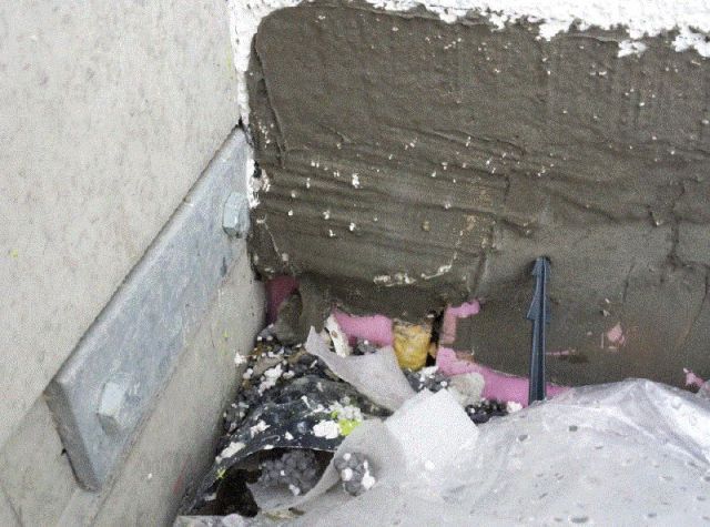

Wenn die Dämmplatten nicht nur als Verfüllschutz für die Abdichtung vorgesehen waren, sondern tatsächlich auch Dämmen sollen, dann wäre natürlich eine geschlossenfugige Verlegung richtig gewesen und versehentliche Fugen hätten vor dem Verfüllen der Baugrube nachgeschäumt werden müssen. -

Hallo, Herr Tilgner, herzlichen Dank für die Hallo, Herr Tilgner, herzlichen Dank für die Antwort. Es handelt sich um einen KFW70 Haus. Keller hat einen Wohnraum mit Gästedusche. Die Fotos wurden von der Außenseite der Gästedusche und des Gästezimmers gemacht. Ich befürchte dort im Winter Wärmebrücken und ggf. Schimmel. AbLuft/Ventilation erfolgt über die Luft-Wasser Wärmepumpe. Oder sind meine Überlegungen zu düster? Es grüßt Sie freundlich Michael.PS: Ich habe noch ein Foto von der Seite des Technikraumes angehängt. Dort sieht man, dass es versucht wurde die große Fuge nachzuschäumen ... Kann es sein, dass die Dämmplatten, warum auch immer (UV-Strahlung, schlechte Qualität), in sich zusammengezogen haben? Oder sieht es einfach nach Baupfusch aus?

dass mich der erste Eindruck nicht trügt ... Es ist und bleibt bestimmt nicht der einzige Mangel. Wenn Sie mehr Qualität sichern wollen, dann suchen Sie sich schnellstens einen Baubetreuer/Sachverständigen, der zwischendurch die Baustelle besucht und Mängelprotokolle erstellt und deren fachgerechte Mängelbeseitigung überwacht.
