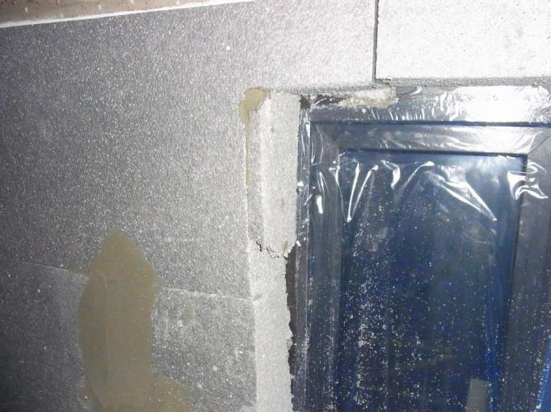

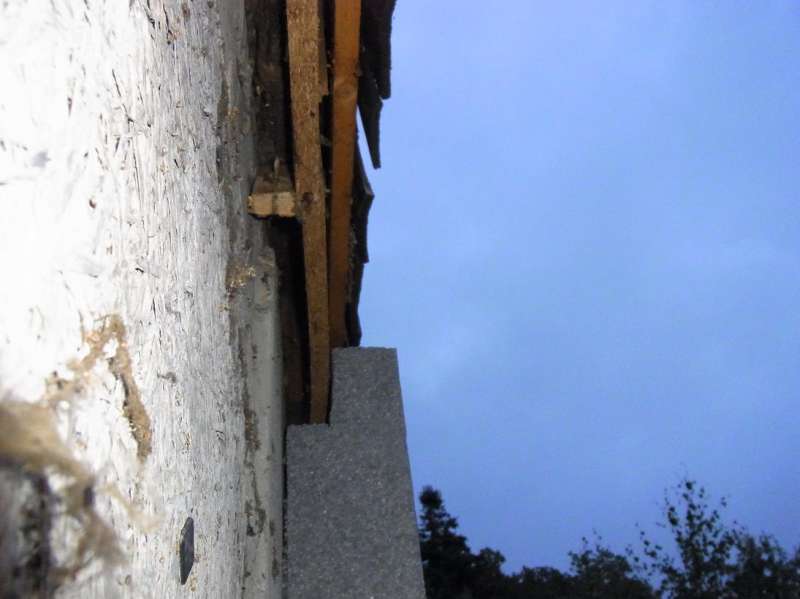

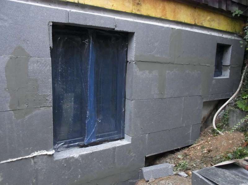

Hallo, haben uns extra weil wir nichts falsch machen wollten, für die Fassadendämmung eine Fachfirma geholt. Allerdings finden wir sehr merkwürdig, was die da zusammenwerkeln. Haben uns erst nicht viel dabei gedacht, weil ja Laien und keine Ahnung, aber dann doch mal nachgegoogelt und herausgefunden, dass die Dämmplatten z.B. erst 3 Tage nach dem Verkleben verdübelt werden dürfen. Die Firma hat aber sofort nach dem Kleben (also am selben Tag) die Dübel angefangen zu setzen. Außerdem wollen sie nun in 3 Tagen fertig sein, aber allein der Armierungsmörtel und der Oberputz müssen doch jeweils 7 Tage trocknen bevor gestrichen werden kann? Abgesehen hiervon wurde trotz reichlich Material gestückelt ohne Limit und die Fugen zwischen den Platten mit Klebemörtel teils bis 3 cm ausgefüllt, was doch eigentlich nicht sein darf. Bezahlt haben wir noch nix, hätten aber schon sollen. Der einzige der da Deutsch kann ist nun auch erstmal bis Dienstag weg, haben Baustopp angeordnet, bevor noch mehr Pfusch geschieht. Aber wie kommt man da nun raus? Am liebsten wäre uns die würden nie wieder auftauchen ... haben Angst um unsere neuen Fenster, die nicht mal abgeklebt wurden am Anfang. Wir sind verzweifelt und wissen nicht mehr weiter : ( So wie auf den Fotos hätten wir es auch hinbekommen (eher nicht, weil uns sowas gar nicht eingefallen wär).

    Mängel schriftlich bei der Firma anzeigen, einen öbuvAbk. SV holen bevor armiert wird. Stückeln ist zwar lästig, aber nicht so gravierend wie der Mörtel in den Fugen. Die Dübel halten die Platten an der Wand (auch wenn der Klbemörtel noch ausgehärtet wurde), daher unbedingt einen öbuv holen bevor diese und weitere Mängel mit dem Oberputz kaschiert werden.

    Es wurde jetzt alles korrigiert, dazu musste ein Viertel wieder abgerissen werden. Die Arbeiter haben ganz schön geflucht. Dann kam der Chef an und fing an mit Bauschaum die noch frischen Plattenfugen auszusprühen, was dazu führte, dass sich die Platten von der Wand lösten ... wieder alles ab. Ich habe in dem Moment dringend nach was hartem gesucht um den Kopf dagegenzuschlagen damit der Schmerz nachlässt. Das war jedenfalls das letzte Mal dass wir eine "Fachfirma" beauftragt haben, denn was die abgeliefert haben (sind ja auch noch nicht fertig), ist nicht mal Heimwerkerqualität. Zum Glück sind wir Tag und Nacht auf der Baustelle und gucken alle 10 Minuten was die machen, ansonsten wäre schon so mancher Bock passiert, den man später nicht mehr hätte sehen können (z.B. diese L-förmigen Dämmplattenstücke über der Holzfassade ... sieht man ja nicht mehr wenn das Kehlblech oben drauf liegt).

    • Auf dem ersten Bild hört die Dämmung nach unten "irgendwie" auf, sodass man noch bequem Blümchen drunter pflanzen könnte. Offenbar soll, was unter Geländeoberkante liegt, gar nicht gedämmt werden? Eine Fachfirma würde sich um solche Details kümmern  -  gibt natürlich Mehraufwand und eine teurere Offerte  -  und ggf. darauf hinweisen, dass die Wand vor Beginn der Arbeiten freigelegt werden müsste.
