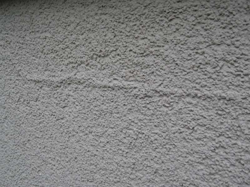

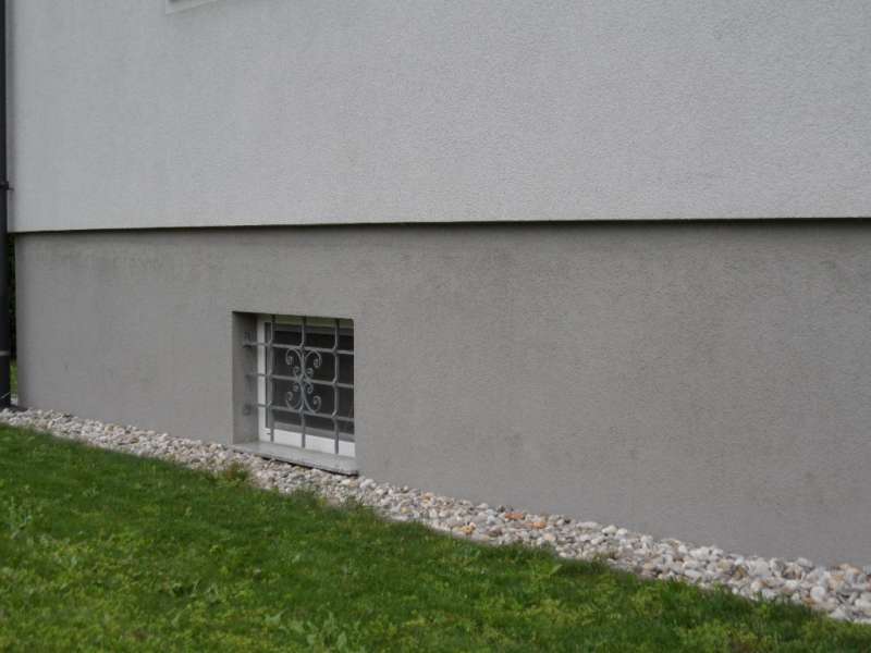

Risse im Sockelverputz
ich vermute mal
Genau so ist es!
streichen könnte helfen
Danke für die Antwort! Mich hätte aber ...
Danke für die Antwort! Mich hätte aber Danke für die Antwort! Mich hätte aber interessiert, woher die Risse und die dunklen Flecken kommen. Liegt da vielleicht ein bauseitiger Mangel vor? -
Der Riss
könnte auf Armierungsfehler oder auf Fehler bei der Dämmplattenverlegung (nicht auf Stoß, also mit Spalt) zurück zu führen sein. Die Farbabweichungen sind vermutlich auf unterschiedliche Besiedlungsdichte von Algen zurück zu führen. -
Danke für die Antwort! Lohnt es sich, ...
Danke für die Antwort! Lohnt es sich, Danke für die Antwort! Lohnt es sich, den Mangel beim Baumeister zu reklamieren und beheben zu lassen bzw. lässt sich das überhaupt beheben? -
Ohne Augenschein, nur so nach ...
Ohne Augenschein, nur so nach Ohne Augenschein, nur so nach den Bildern würde ich mich hüten, auuch nur etwas dazu zu verlautbaren. Keiner hat eine Glaskugel, also ist keine Aussage dazu auch nur 1Cent Wert. -
Das heißt, ich müsste mir erst ...
Das heißt, ich müsste mir erst einmal einen Sachverständigen kommen lassen, bevor ich den Baumeister damit konfrontiere, denn an Ausreden und Verharmlosungen war er bislang noch nie verlegen. Wenn ich das bisher Gesagte zusammenfasse, so könnte die Perimeterdämmung schlecht verlegt worden und in den "Spalten" von unten Wasser eingesickert sein, wobei auch der Verputz gerissen ist? wie kommt es aber dann zu der "Aufwölbung" des Verputzes auf der Nordseite, mitten im Sockel? Was wäre denn so das "worst case" Szenario? Müsste man da die gesamte Perimeterdämmung herunternehmen und neu verlegen? -

Nach 12 Jahren haben Sie eh keinen Ansprüche mehr gegen Planer und Baufirmen. Wenn es denn wirklich nötig scheint, reißen Sie den Putz runter, überarbeiten Sie die Befestigung und evtl. Fugen der Sockeldämmplatten und ziehen Sie einen neuen Sockelputz auf.Oder sie warten damit, bis es sich wirklich lohnt.
