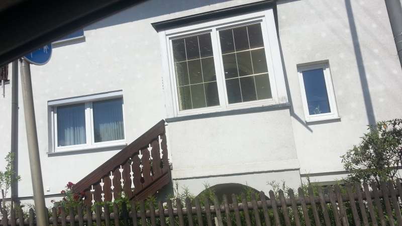

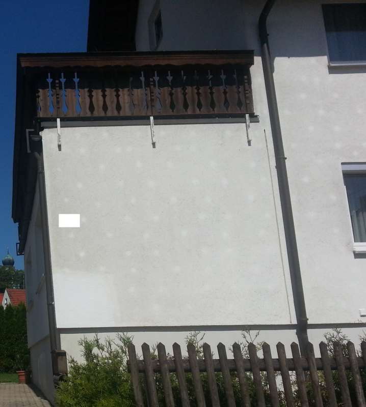

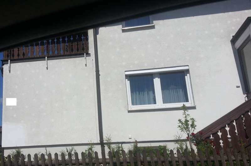

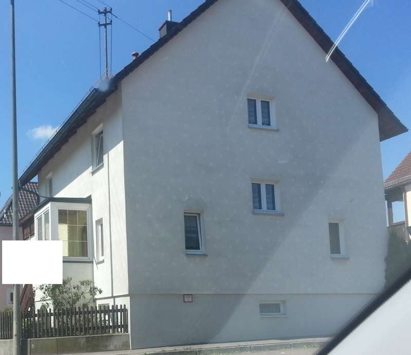

woher kommen diese weißen Punkte auf der Fassade nach der WDVSAbk. Montage? Gehen die wieder weg? Was kann man tun?
Danke.
Gruß,

    die Punkte werden (geringe) Wärmebrücken durch die dübelteller sein, durch höhere Wärme an dieser Stelle trocknet der Oberputz schneller, sodass die Algen/Pilze an dieser Stelle nicht so gut wachsen können wie am Rest der Fassade.

    bei alten WDVSAbk. sorgen die Dübelteller als Wärmebrücke dafür, dass der Putz schneller abtrocknet, so kommt es an den Tellern kaum zu Algenansiedlung und der Putz bleibt hell.

    das kann ich bestätigen, allerdings sind auch nicht versenkbare Tellerschlagdübel zulässig. Die sich dunkler abzeichnende Fläche ergibt sich durch die organische Kontamination, da diese Flächen nicht so schnell abtrocknen wie die Dübelflächen.
