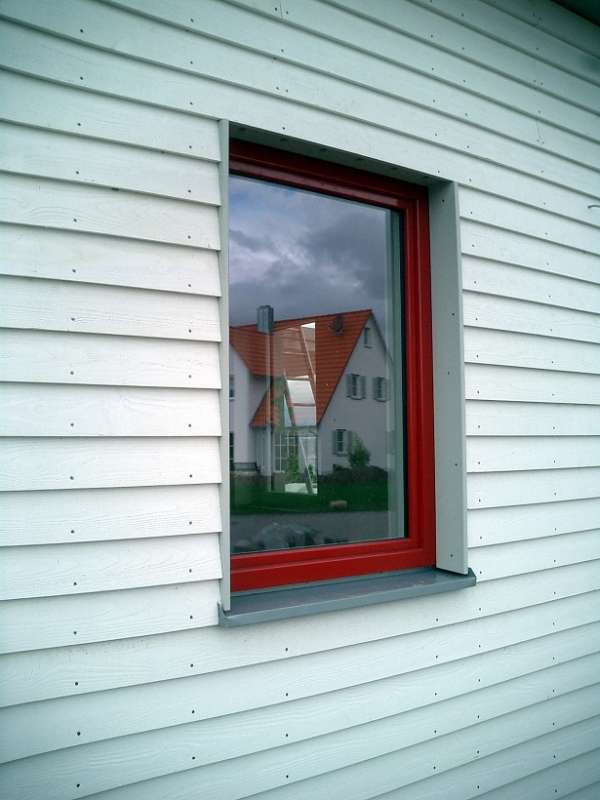

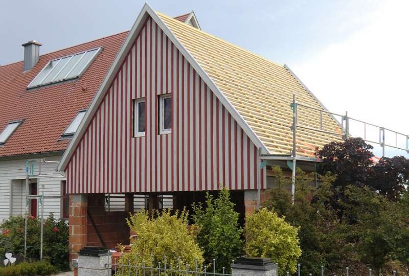

    wir haben eine Fassade aus Douglasie (wegen dem Harzen) und diese als "Bandsägeschnitt" bestellt. Ist tatsächlich schön fein gesägt und macht einen angenehmen Eindruck. Darauf eine Acryldispersion (Lucite Hausfarbe bzw. Housepaint). Ich wurde vom Hersteller darauf hingewiesen, dass eine Imprägnierung erforderlich ist  -  Ich habe sie trotzdem (auf eigenes Risiko) nicht draufgemacht. Aber die gewählte Farbe ist m.E. so diffusionsoffen, dass ich keine Probleme erwarte. (ich kannte vorher schon etliche Objekte mit diesem Anstrichsystem  -  auch ältere ...)
    Wir haben die Farbe mit einer kleinen Rolle gerollt  -  streichen geht bei der sägerauen Oberfläche nur sehr schwer und Sie brauchen extrem viel Material. (im übrigen haben wir nur die Sichtseite gestrichen)
    Der Anstrich ist jetzt 9 Jahre alt und nichts blättert ab, keine Probleme. Vor ein paar Jahren haben wir die Nordfassade mal mit dem Hochdruckreiniger abgewaschen  -  wegen Algenbildung (ist normal)  -  Farbe hält, wenn man mit nicht zu viel Druck arbeitet ...
    an der Garage habe ich mit dem gleichen Anstrichsystem gearbeitet, dort aber auf Kiefer ...
