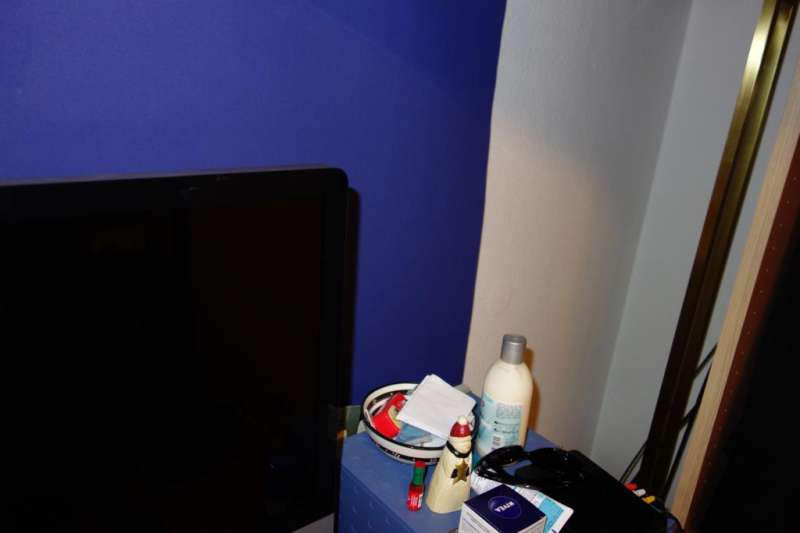

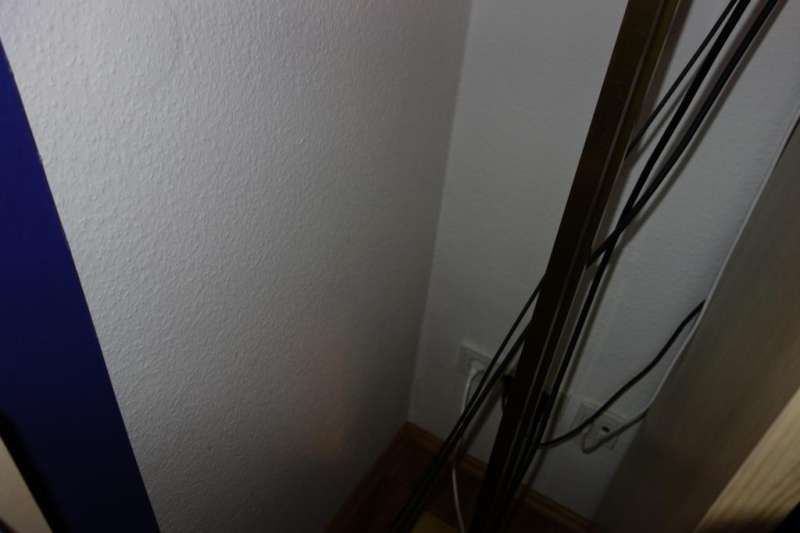

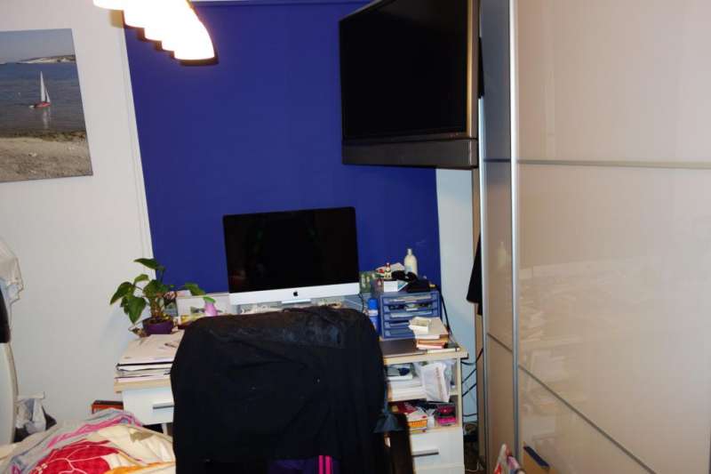

    Die 13 Grad wurden in der Schimmelecke gemessen. Dabei waren draußen um die Minus 5 Grad. Drinnen um die 21 °Grad Raumtemperatur.
    Ich habe noch mal ein Foto von dem Bereich angehängt. Wie ihr seht ist die Ecke auch ziemlich zugestellt. Kann das vielleicht auch der alleinige Grund/Problem sein? Der Schimmel ist natürlich schon entfernt.

    ab und zu kommt es vor dass kalten Außenluft über Leerrohre und Dosen nach innen kommen kann. Hier könnte ein Grund liegen dass die Temperatur auffällig niedrig ist. Das zustellen der Ecke wäre im Altbau fatal, aber bei einem Neubau mit 10 cm Dämmung, und dazu noch im OGAbk., sollten die Verluste durch die Außenecke nicht zu den 13 °C führne dürfen.
    Da aber hier Schimmel ist, auf alle Fälle die Ecke freiräumen damit genügend Wärme hinkommt, zur Not einen kleinen Heizlüfter bzw. Entfeuchter hinstellen, allemal günstiger als eine Schimmelsanierung
