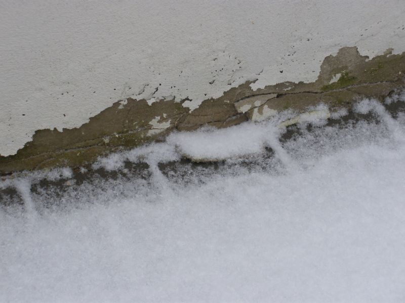

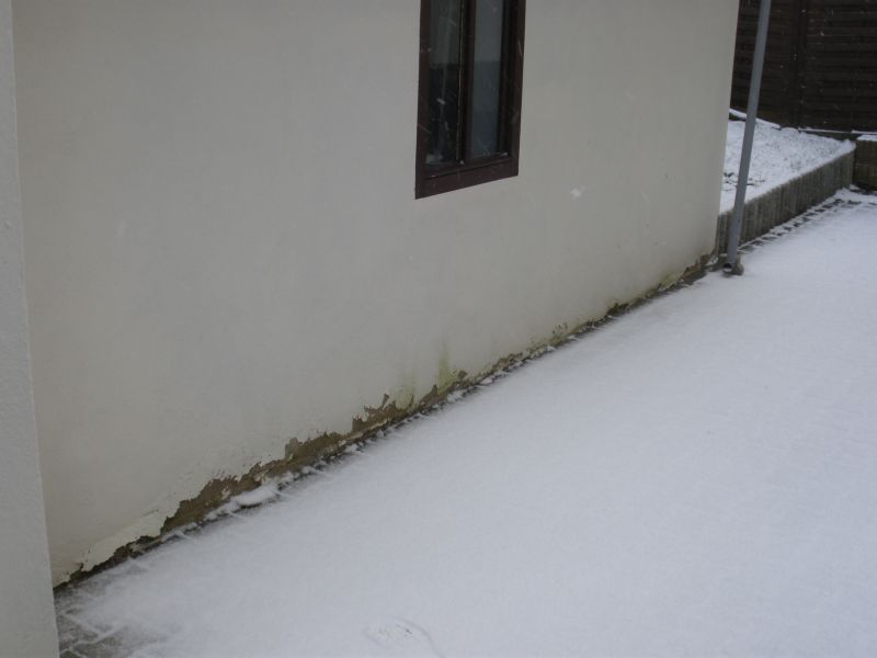

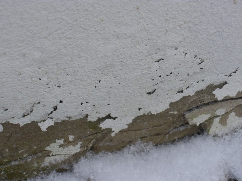

folgendes Problem.
zu meinem Haus gehört eine Garage. da dort im Sockelbereich der Putz abgebrochen war hat ein bekannter die komplette Wand neu verputzt. Ich habe diese dann mit einer FassadenFarbe neu gestrichen. soweit sah die Wand gut aus. im letzten Winter fing im Sockelbereich das abplatzen der Farbe los. man sag unter der Farbe einkristalle. nur die Farbe. der Putz war fest.
da ich im Sommer mit dem restlichen Haus beschäftigt war lies ich die Wand ermal so.
jetzt im Winter geht das Spiel weiter. auch brockelt der Putz an ein paar stellen ab.
siehe Fotos.
nun meine Frage:
was sollte man mit der Wand am besten machen? gibt es einen speziellen Putz den ich nehmen könnten wenn ich nochmal neu verputze? man ein abhacken des Putzes im unteren Bereich Sinn und dann ein bitumanstrich auf das bauerwerk?

  1. Sockelabdichtung quasi nicht vorhanden, oder?
    Regen und Schneematsch durchfeuchten den Putz. Im Winter führt dies zu Frostschäden und im Sommer zu Salzkristallen. Beides sprengt den Putz ab. Pflastersteine weg, Sockelputz runter, mineralische Dichtschlämme im Sockelbereich rauf usw.
