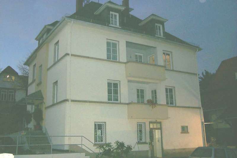

Hallo Zusammen,
ich besitze ein Altbau von 1932. Die Wände bestehen aus 40 cm dicken roten Backsteinmauern mit einer Putzschicht. Die Fenster inkl. Rollläden wurden bereits erneuert. Ich möchte jetzt die Außenfassade dämmen. Das Problem was ich habe ist, jeder sagt was anderes. Der eine sagt 100 mm sind genug, der andere sagt es müssen 140 mm sein. Das selbe gilt für den Dämmstoff selber.
Ich bin voll verunsichert.
Was schlagen die Experten vor.

Was wollen Sie?
Es kommt für den zukünftigen U-Wert der Fassade nicht nur auf die Dicke, sondern auch auf die Qualität des Dämmstoffes an (Wärmeleitgruppe).
Finanzierung mit Eigenmitteln? - dann reicht es theoretisch aus, wenn Sie EnEVAbk. Anhang 3 Tabelle 1 einhalten.
Finanzierung mit kfw-Mitteln? - dann müssen Sie eh die kfw-Richtlinien einhalten, die höhere Dämmstärken vorschreiben.
Wichtig ist noch, wenn Sie jetzt bereits die Fenster ausgetauscht haben: Wie sieht es mit den Außenleibungen aus? bekommen sie die Fassadendämmung in verminderter Dicke bis auf den Blendrahmen der Fenster herum gezogen, oder müssten Sie dazu die Außenleibung teilweise rückschneiden?
Der Rest ist Dekoration (Gesimsbänder usw.) -
Das wichtigste
für eine energetiche Sanierung ist und bleibt das Gesamtkonzept. Es kommt nicht darauf an, ob es 10 oder 14 cm sind, es muss alles aufeinander abgestimmt sein. Fenster, WDVSAbk., Heizung, Lüftung etc. Es bringt gar nix, sich vom Maler ein WDVS "andrehen" zu lassen, vom benachbarten Fensterbauer Fenster usw.
Jede energetische Sanierung muss als Gesamtkonzept ausgeführt sein, und dafür gibt es Fachleute, die nur Rechnen und nichts verkaufen! -
Energieberater einschalten ...

Sag Deinem Verarbeiter, Er soll doch Seinem Hersteller Art und Dicke des Mauerwerks, des Innen- und Außenputzes nennen.
Dieser gibt es in Sein Computerprogramm, lässt es Errechnen, ausdrucken und sendet es an Den Verarbeiter.
Dazu lässt Du Dir vorschlagen, welche WLG eine entsprechende Dämmstoffdicke erfordert.
So mache ich es z.B. bei "Schwenk Putztechniuk" und es funzt. -
