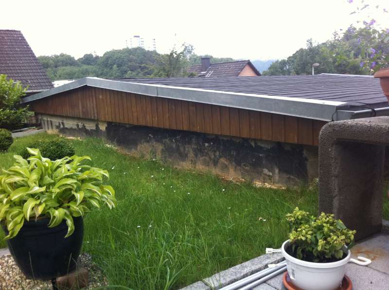

Ich habe außen an meiner Garage Bitumenanstrich den ich nicht wegbekomme.
hier nun meine Frage
kann ich dünnen Styrodur darauf befestigen um dann später Quarzitverblender 60x15 in der Stärke 1-3 cm darauf zu kleben?
so wie ich das sehe habe ich keine Chance den Bitumen da runter zu bekommen.
Gruß
Ulrich

  2. Bitumenanstrich: Sto Flexyl als Haftbrücke für Quarzit – mit Dübeln!
    Foto von Martin Kempf
    da geht was
    es gibt von STO ein Material, das nennt sich Flexyl. Damit müsste es funktionieren, allerdings würde ich die Platten verdübeln.
