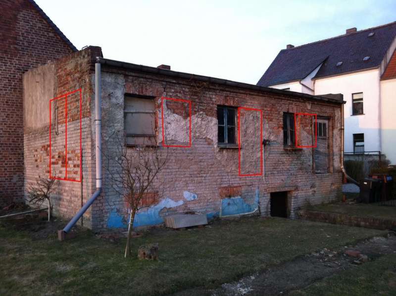

ich hoffe ihr könnt mir helfen. Die Suchfunktion hat nicht die gewünschten Antworten gebracht.
Ich möchte an meinem Gartenhaus die Fenster und die Tür an der Vorderfront verändern. Auch an der Seite sollen 2 Balkontüren eingebaut werden. Dazu muss ich neue Stürze einziehen.
Jetzt brauche ich eure Meinung. Reichen hier Ziegelstürze oder muss ich hier Betonstürze einsetzen? Die Fenster und die Eingangstür sind knapp 1 Meter breit. Die Balkontür ist 1,80 m breit.
Das Gebäude hat eine 36er Außenwand und 2 Gewölbedecken.
Zum besseren Verständnis habe ich ein Bild hochgeladen.
Vielen Dank und viele Grüße
Marcel

    Da haben Sie sich aber was vorgenommen.
    Bei den zusätzlichen Öffnungen, die Sie anlegen möchten,
    bleibt nicht mehr viel von dem ohnehin ständig durch Feuchtigkeit geschwächtem und salzbelastetem Mauerwerk.
    Vielleicht ist es eine Überlegung Wert, diese Etage abzureißen
    und neu aufzubauen?!
    Wenn nicht würde ich zumindest einen Statiker drauf schauen lassen!

    Schon mal vielen Dank für die Antwort. Jedoch weiß ich immer noch nicht ob Ziegel- oder Betonsturz (Ziegelsturz, Betonsturz).
    Noch eine Frage Herr Jaskulski.
    Wie kommen Sie darauf, dass das Mauerwerk durch Salze und Feuchtigkeit geschwächt ist?
    Im Spritzwasserbereich ist eine funktionierende Bitumensperrbahn vorhanden. Auf dem Bild vielleicht schlecht zu erkennen, aber für das Obergeschoss wurden Kalksandsteine und Ziegelsteine verwendet. Der Putz wird natürlich komplett erneuert.

    Auf dem Foto sieht es so aus, dass, wegen der fehlenden Mauerabdeckung, seitlich ständig das Regenwasser ins Mauerwerk lief. Auf der Längsseite sieht es so aus, dass der Putz abgewittert ist oder haben Sie den abgeschlagen.
    Ob Ziegel- oder Betonsturz (Ziegelsturz, Betonsturz), da kommt es darauf an, ob das darüber liegende Mauerwerk erneuert wird, ob darüber ein Ringanker ist.

    Das Gebäude war bis vor kurzem komplett mit Wein und Efeu zugewachsen. Das habe ich alles entfernt. Dabei ist ein Teil des Putzes abgefallen. Der noch vorhandene Putz ist auch lose. Lediglich der Putz im Sockelbereich ist steinhart und lässt sich nur mühevoll entfernen. Ein Ringanker ist nicht vorhanden. Weitere große Baumaßnahmen sind nicht geplant.
    Das heißt dann wohl ich sollte lieber Betonstürze verbauen?
