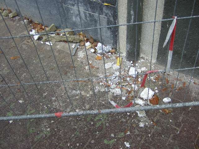

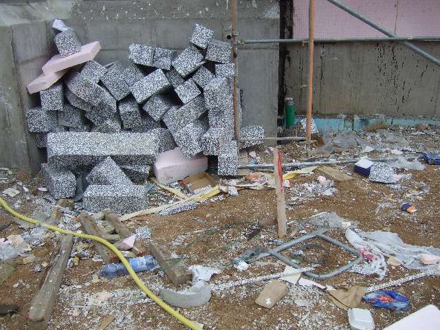

    Das ein Mauerziegel oder Vollmauerwerk Sondermüll sein soll,
    was wollen Sie mit der Aussage erreichen?
    "80 Prozent des Mülls in den Ozeanen gelangen über Flüsse hinein.
    Nur winzige Mengen Kunststoffabfälle werden receycelt, zum Beispiel nur 1 Prozent der jährlich 14 Millionen Tonnen Styropor-Müll!
    Und weil in manchen Meeresregionen mittlerweile die Anzahl der Pellets (Plastikteilchen) die des Planktons um das Sechsfache,
    mitunter um das Vierzigfache, übersteigt, füllen sich die Mägen von Fischen sowie Meeresvögeln und -säugern mit Plastikmüll:
    Schraubverschlüsse, Zigarettenstummel, Styroporkügelchen. "
    (Welt der Wunder, Heft 6/2008)
    Also immer weiter dumm durch die Gegend dämmen.
    Wie viele solcher Fotos soll ich ins Netz stellen.
    Das sind keine Klimaschützer, sondern Umweltfrevel und
    hat mit Bauen nichts mehr zu tun!
    • BAU.DE / BAU-Forum: 1. Bild zu Antwort "Der Dämmlobbyismus kennt keine Grenzen!" auf die Frage "hinterlüftete Holzverschalung auf KS+Styropor  -  wie umsetzen?" im BAU-Forum "Außenwände und Fassaden"
    • BAU.DE / BAU-Forum: 2. Bild zu Antwort "Der Dämmlobbyismus kennt keine Grenzen!" auf die Frage "hinterlüftete Holzverschalung auf KS+Styropor  -  wie umsetzen?" im BAU-Forum "Außenwände und Fassaden"

  7. Die von Ihnen gezeigten Bilder ...
    sind ungefähr so aussagekräftig wie die Meldungen von TEPCO zur Reaktorkatastrophe in Fukushima. Styroporabfälle von Baustellen werden von den deutschen Herstellern zurückgenommen und dem Recycling zugeführt, sie müssen halt sauber sein. Aber lesen sie weiter WdW, meiner kleinen Tochter hat das auch geholfen ihren Horizont zu erweitern. Allerdings musste ich so manchen Artikel mit ihr besprechen um den Quatsch der da teilweise geschrieben wurde zu berichtigen.
