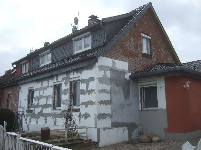

    Wie man auf dem Foto sieht, werden massenhaft Häuser mit irgendwelchen Dämmstoffdicken zugepappt und für immer zerstört!
    Da richtet sich keiner nach der "neuen EnEVAbk. 2009"!
    Oder reichen 8 cm aus?!
    Dämmbaustil oder Baumeisterkunst?
