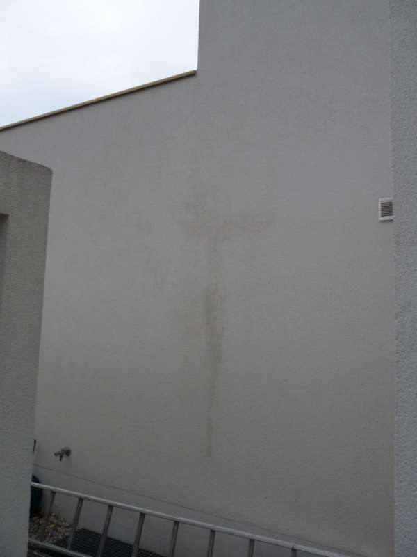

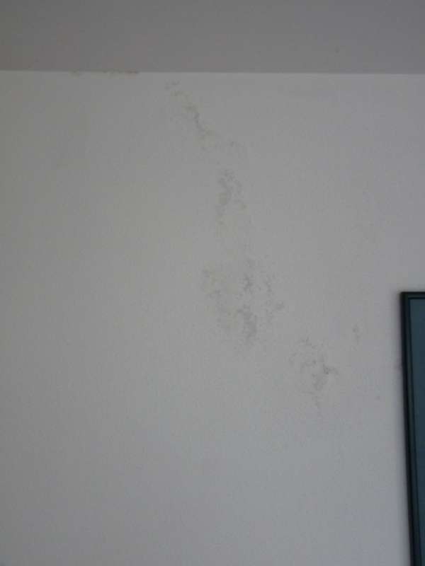

wir haben vor ca. 4 Jahren ein Haus gebaut, Einzug war im Juni 2007.
Wir haben nun das Problem, dass in jedem Winter an einer bestimmten Stelle am Mauerwerk ein Feuchtigkeitsfleck innen und außen auftritt. Im Sommer trocknet der Fleck ab.
Direkt über der betroffenen Mauer ist eine kleine Dachterrasse, sodass wir vermutet haben, dass bei dieser evtl. der Boden undicht ist, sodass Wasser ins Mauerwerk eindringt.
Der Handwerker, der die Terrasse abgedichtet hat, hat nun die These, dass es niemals eine undichte Stelle an der Terrasse sein kann, weil der Fleck sonst im Sommer nicht abtrocknen würde, da es z.B. im letzten Sommer ja auch viel geregnet hat. Seiner Ansicht nach würden die Flecken außerdem anders aussehen, wenn sie tatsächlich von einer undichten Stelle in der Dachterrasse kämen.
Seine These: Bevor er die Terrasse abgedichtet hat und ein Abfluss geschaffen wurde, stand die Dachterrasse in der Bauphase einige Zeit unter Wasser. Er meint, dass damals so viel Wasser ins Mauerwerk eingedrungen ist, dass es bis heute diese Probleme verursacht und dass die Feuchtigkeit nur bei extremen Temperaturunterschieden zwischen innen und außen zu Tage tritt, deshalb nur im Winter.
Meine Fragen: Was ist von den Aussagen des Handwerkers zu halten? Kann es nach ca. 4 Jahren tatsächlich noch Feuchtigkeit von der Bauphase sein? Und wenn ja, kann man dagegen etwas machen außer abwarten, damit ich nicht jeden Winter von neuem meine Wand verputzen und streichen muss?

Der vorliegende Sachverhalt beschreibt einen Feuchtigkeitsschaden an einem Neubau, der sich saisonal im Winter zeigt und im Sommer abtrocknet. Die These des Handwerkers, dass es sich um Restfeuchte aus der Bauphase handelt, ist fachlich nicht haltbar. Nach 4 Jahren kann Baufeuchte allein keine derartigen, wiederkehrenden Flecken verursachen, da das Mauerwerk längst ausgetrocknet wäre. Die saisonale Abhängigkeit (Flecken nur im Winter) deutet vielmehr auf einen aktiven Feuchteeintrag hin, der durch Temperaturunterschiede und Kondensation begünstigt wird.
❌ Widerspruch: Die Behauptung des Handwerkers, dass eine undichte Stelle im Sommer abtrocknen müsste, ist fachlich falsch. Ein aktiver Wassereintrag kann durchaus saisonal variieren, z.B. wenn Regenwasser durch Mikrorisse eindringt und im Sommer durch Verdunstung oberflächlich abtrocknet, während im Winter die Feuchtigkeit durch Kapillarwirkung nach innen transportiert wird. Die Argumentation des Handwerkers ist daher nicht stichhaltig.
➕ Ergänzung: Die wahrscheinlichste Ursache ist eine Undichtigkeit im Bereich der Dachterrasse, z.B. an der Abdichtung, am Anschluss an die aufgehende Wand oder am Gefälle. Auch eine mangelhafte Entwässerung oder ein defekter Abfluss können zu einem dauerhaften Feuchteeintrag führen. Die Feuchtigkeit kann über die Dämmung oder den Putz ins Mauerwerk gelangen und sich dort kapillar ausbreiten.
🔴 Gefahr: Die größte Gefahr besteht in einem fortschreitenden Feuchteschaden, der zu Schimmelbildung, Frostschäden am Mauerwerk und einer Beeinträchtigung der Bausubstanz führen kann. Zudem können die wiederholten Sanierungsversuche (Verputzen und Streichen) die Ursache nur kaschieren, nicht beheben, und die Kosten steigern.
👉 Handlungsempfehlung: Beauftragen Sie umgehend einen unabhängigen Bausachverständigen oder einen Fachbetrieb für Bauwerksabdichtung. Dieser sollte eine detaillierte Feuchteanalyse durchführen, z.B. mit einem Leitfähigkeitsmessgerät oder einer Thermografie. Zudem ist eine fachgerechte Prüfung der Dachterrassenabdichtung, der Anschlüsse und der Entwässerung erforderlich. Nur so kann die tatsächliche Ursache ermittelt und eine dauerhafte Sanierung eingeleitet werden. Verzichten Sie auf weitere kosmetische Reparaturen, bis die Ursache geklärt ist.
Ein Feuchtigkeitsfleck an einer Innen- und Außenwand, der jahreszeitlich periodisch auftritt (Winter) und im Sommer abtrocknet, deutet auf ein physikalisch bedingtes Feuchteverhalten hin – typischerweise Kondensatbildung oder kapillare Feuchteanreicherung bei Temperatur- und Feuchtegradienten.
🔴 Gefahr: Die Annahme, dass nach vier Jahren noch Baufeuchte im Mauerwerk wirksam ist, ist physikalisch höchst unplausibel: Bei ordnungsgemäßer Trocknung nach DINAbk. 18560 oder DIN 4108-3 wäre die Restfeuchte nach 12–24 Monaten weit unter kritischen Werten; eine persistierende Feuchtequelle nach 4 Jahren weist zwingend auf eine aktive, laufende Eintragsquelle hin – nicht auf alte Baufeuchte.
⚠️ Korrektur: Die Aussage des Handwerkers, der Fleck könne nicht von einer undichten Terrasse stammen, weil er im Sommer trocknet, ist fachlich falsch: Oberflächenabdichtungen können bei Frost-Tau-Wechseln, Rissbildung oder Fugenversagen selektiv und temperaturabhängig versagen – gerade bei geringfügigen Schäden bleibt die Feuchte im Sommer durch Verdunstung und höhere Dampfdiffusion unsichtbar, während sie im Winter durch Kondensation an kalten Stellen sichtbar wird.
➕ Ergänzung: Die Dachterrasse ist eine klassische Schwachstelle: Fehlende oder beschädigte Dichtungsbahnen, unzureichende Gefälle, defekte Abflüsse, fehlende oder rissige Dehnfugen sowie unvollständige Anschlussdetails an der Wand (z. B. fehlende Hochziehhöhe der Dichtung) führen regelmäßig zu gezielter Wasserinfiltration entlang der Mauerwerksfuge – oft erst nach mehrjähriger Alterung oder Frostbeanspruchung.
🔴 Gefahr: Unbehandelt führt die wiederholte Feuchtebelastung zu Putzabplatzungen, Salzausblühungen, mikrobiellem Befall (Schimmel) und langfristig zu Baustoffabbau – insbesondere bei Kalksandstein oder Porenbeton, die bei Feuchteanreicherung stark an Festigkeit verlieren.
➕ Ergänzung: Die Diagnose erfordert eine fachliche Feuchtemessung mit Baustofffeuchtemessgerät (z. B. Karbonatverfahren oder TDR), thermografische Aufnahme im Winter zur Lokalisierung der Kältebrücke sowie ggf. eine Feuchtesonde zur zeitlichen Verlaufsmessung – bloße visuelle Beurteilung ist unzureichend.
👉 Handlungsempfehlung: Beauftragen Sie unverzüglich einen zertifizierten Sachverständigen für Feuchteschäden (z. B. nach DIN 18065 oder mit Zertifizierung durch die Deutsche Gesellschaft für Mauerwerk oder den VDBUM), der eine detaillierte Ursachenanalyse inkl. Terrassen-Dichtheitsprüfung (z. B. mit Wasserstandprobe oder Drucklufttest) durchführt – eine Sanierung ohne klare Diagnose birgt hohe Risiken für Fehlinvestitionen und Folgeschäden.

Aussage halte ich für falsch
Die Ursache werden Sie allerdings nur ergründen können wenn Sie sich einen unabhängigen Fachmann hinzuziehen. -
