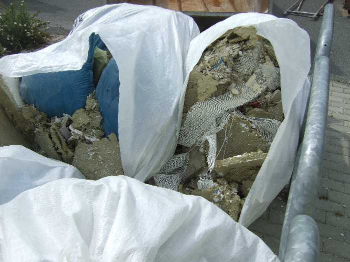

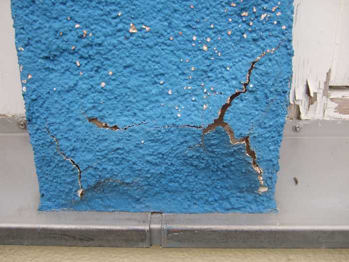

    Foto von Stefan Ibold
    Moin,
    auf die "Ratschläge" des Herrn Fischers kann ich an sich gut verzichten. Nachweislich hat er einem Bauherren eine Fehlinformation gegeben, die diesem nunmehr recht teuer zu stehen kommt, weil sich Schäden ankündigen.
    Wenn sich Herr Fischer auf die §§ 24 und 25 beschränken könnte, würde ich das sehr begrüßen. Den Rest der Bauphysik sollte er denen überlassen, die sich differenziert damit auseinander gesetzt haben.
    Herr Fischer Praktiziert deshalb so "erfolgreich", weil er den Fragern eine vermeintliche Sicherheit gibt, wie man Verordnungen und Gesetze mehr oder weniger legal umgehen kann. Denn nur diese Klientel fragt ihn überhaupt.
    Auf Ihre Berechnungen, Herr Jaskulski, warte ich schon seit langem gespannt. Außer verbalen Austeilungen in eine Richtung tendierend haben sie doch hier noch nichts konkretes gebracht und keinem, ich wiederhole, keinem Fragesteller tatsächlich mit Rat und Tat beiseite gestanden.
    Ihre Behauptungen, wie sich z.B. Herr Tilgner bei Beratungen verhält, sind doch Thesen, die Sie nicht belegen können. Polemik, weil inhaltliche Stellungnahmen anscheinend nicht Ihre Stärke sind.

  50. Richtig!
    Wer darüber nachdenkt, entscheidet sich für ein Verblendmauerwerk oder einen Edelputz.
    Mit 20 Jahren haben Sie sogar recht!
    Letztes Jahr wurde bei Hildesheim an einer Grundschule ein Wärmedämmverbundsystem (Mineralwolle) nach ca. 20 Jahren abgerissen und durch ein "Neues, Modernes WDVSAbk. aus Mineralwolle"
    ersetzt.
    Selten so einen Quatsch erlebt ...
    Bezahlt ja nur der Steuerzahler!

  51. Das haben die bestimmt gemacht, um auf die von Ihnen benannten hohen Instandhaltungskosten zu kommen ...
    (Ich trau mich gar nicht zu fragen, warum das Mineralwolle-System erneuert wurde. Nicht das ich aus dem Lachen nicht mehr rauskomme. Obwohl, der Abend hat so lustig angefangen ...)
    Ähm, warum wurde denn das Mineralwolle-System in Hildesheim erneut?

  56. Vielleicht hat es ...
    Vielleicht hat es was mit dem rechten Foto zu tun, was ich gestern mit eingestellt habe.
    Irgendwie hat wohl das System nicht richtig funktioniert, wenn
    es Beulen wirft.
    Einfach das Foto genauer anschauen, Herr Ulrich.
    Vielleicht fällt Ihnen was auf!
    Fotos zeigen die unbequeme Realität, wie viele gedämmte Hütten nach wenigen Jahren aussehen, Frau Leidenbach.

  57. Sie wollen uns also erzählen, dass das Mineralwolle-System" an der Schule einfach so versagt hat und man sich dennoch als Ersatz wiederum für ein Mineralwolle-System entschieden hat ...
    Das wäre ja so, als wenn ich mir einen Fiat kaufen würde, ich jede Woche mit ihm in die Werkstatt muss und als das Auto den Geist aufgibt, ich mir gleich wieder einen Fiat kaufe, weil mir das so großen Spaß bereitet hat.
    Ja was denken Sie denn, wie dämlich wir hier alle sind.

    Sehr geehrter Herr jaskulski,
    ich muss den Vorschreibern Recht geben und Ihnen keine weitere Lobby hier einräumen, aber Sie haben in der Tat noch nicht eine konkrete Antwort auf die Fragen gegeben.
    Zu Ihren Bilder nstelle ich lediglich fest, dass die erkennbaren Fensterrahmen augenscheinlich erheblich abgängig sind, was aber nichts mit dem WDVSAbk. zu tun hat, sondern andere Ursachen, die vermutlich dann genauso für den Zustand des WDVS verantwortlich sind.
    Um glaubwürdiger zu sein, bedarf es nicht ständiger Wiederholungen Ihrer Frage, es bedarf vielmehr konkreter Aussagen und Antworten.
    Außerdem ist auffällig, dass Sie offenbar WDVS grundsätzlich mit dem Dämmstoff Polystyrol gleichsetzen. Entweder wissen Sie es nicht besser oder verdrehen bewusst die Tatsache, dass Polystyrol nicht der einzige Dämmstoff ist.
