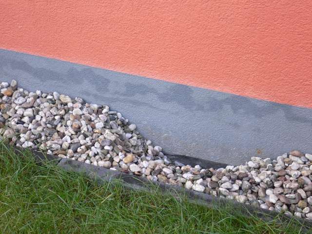

ich habe ein paar Beiträge zu diesem Thema gefunden: Im Sockelputz steigt Feuchtigkeit auf (und die - wohl richtige - Antwort war immer: Dichtschlämme im erdberührten Bereich fehlt).
In dem einen oder anderen Beitrag kam aber die Frage, die mich ebenso beschäftigt (ich habe auch Ränder im Sockelputz):
Warum kommen diese Ränder weiter unverändert wieder, nachdem man den gesamten Sockelputz bis 10 cm unter die UKAbk. Putz freigelegt hat? Hier liegt doch gar keine feuchte Erde mehr am Putz an, also kann doch auch keine Erdfeuchte mehr eindringen ...
Hat jemamd eine "physikalische" Erklärung dafür?

Organischer oder mineralischer Sockelputz? "Ränder" können bei Beiden auftauchen.
Organischer oder mineralischer Sockelputz? "Ränder" können bei Beiden auftauchen. -
Der Unterputz ist mineralisch, der Oberputz ...
Der Unterputz ist mineralisch, der Oberputz ist Kunstharzputz. -

Sie haben also einen organischen Putz, der bis in den Sockel gezogen wurde (wogegen ja nichts spricht) und der bei sehr hoher Luftfeuchtigkeit bzw. Niederschlag sich wieder eintrübt.Ich vermute mal zuerst, dass es ein Buntsteinputz ist, bei dem die Bindemittelmatrix eigentlich klar auftrocknet. Bei eingefärbten Putzen sieht man diese "Eintrübung" optisch nicht (daher tippe ich mal auf den Buntsteinputz).
Das von Ihnen beschriebene Problem tritt auf, wenn der aufgebrachte Putz während oder kurz nach dem Auftrag Feuchtigkeit ausgesetzt war. Diese Feuchtigkeit kann aus dem Untergrund, aus Niederschlag, Nebel usw. resultieren. Die "physikalische Erklärung" ist darin zu sehen, dass der Putz dadaurch nicht seine vollständige Hydrophobierung (Wasserabweisung) aufbauen konnte (und in der Regel auch eine erhöhte Porosität dadurch oberflächig vorliegt). Wasser kann so immer wieder gering in die Oberflächematrix eindringen und das sonst klare Bindemittel eintrüben.
(Wenn ich Ihre Frage falsch verstanden habe, sollten Sie diese nochmals genauer beschreiben). -

Nach längerer Pause ist das Thema leider noch offen ... Die Erklärung mit der unzureichenden Hydrophobierung klingt eigentlich einleuchtend. Wenn man dann noch weiß, dass der Sockeloberputz etwa Mitte Dezember aufgebracht wurde ...
Dennoch 2 Hinweise: Der Organische Putz im Sockel ist KEIN Buntsteinputz, sondern ein "normaler" Kunstharzputz. Er ist auch nur im Sockelbereich aufgebracht - die Fassade darüber hat einen mineralischen Oberputz.
Ich vermute aber, dass Ihre Erklärung dennoch gilt?
