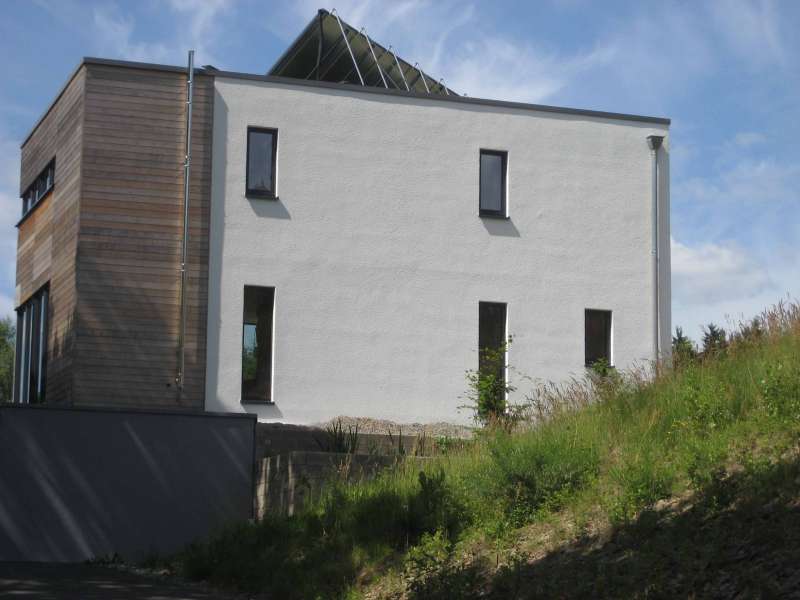

Zur besseren Veranschaulichung unseres "Problems" habe ich unten 2 Fotos eingestellt. Also: Wir haben 2009 unseren Neubau in Holzständerbauweise bezogen und nun Stelle ich fest, dass auf der nördlichen Fassade (Holzweichfaserplatte 60 mm diffusionsoffen & mineralischer Außenputz) je nach Sonneneinfall die horizontalen Stöße der verputzten Holzweichfaserplatten durchschimmern.
Wir haben die Holzweichfaserplatten (6 cm) Anfang Februar 2007 anbringen lassen, ohne sie vor der Witterung zu schützen. Die Monate März und April waren in diesem Frühjahr 2007 extrem trocken, aber als Anfang Mai der Verputzer seine Arbeit aufnehmen wollte, fing es an zu regnen, weshalb er nicht mit dem Verputzen anfangen konnte. Leider hielt die schlechte Witterung den ganzen Monat Mai und einen großen Teil des Monats Juni an, sodass der Verputzer erst Anfang Juli mit der Arbeit beginnen konnte. Liegt unser Baumangel nun daran, dass die Platten zu lange ungeschützt geblieben sind? Oder handelt es sich um Wölbungen infolge des Setzens des Ständerwerks? Oder vielleicht noch andere Gründe? Handelt es sich "nur" um ein optisches Problem oder ist mit anderen Problemen zu rechnen (Rissbildung, Feuchtigkeit, usw.)? Kann ich etwas dagegen unternehmen?

da spielen mehrere Gründe eine rolle - auch die lange Freibewitterung - aber
nicht nur.
erfolgte die Montage entspr. der abz für dieses WDVSAbk.?
Verbindungsmittel, Anordnung der Stöße .. alles überwacht? -
sieht man jeden Fehler der Verputzer ... unabhängig davon ob mit Dämmung oder auf die "massive" Mauer.
Hier scheint die Sonne sehr ungünstig zu stehen ... die relativ kurzen Fensterbänke werfen vergleichsweise lange Schatten.
Ohne Kenntnis der genauen Bezeichnung der Holzfaserplatten würde mich bei so einer Konstruktion der Null-Dachüberstand stören/beunruhigen ... -
In wie vielen Lagen und wie ...
In wie vielen Lagen und wie dick wurde der Putz aufgetragen? -
Aufbau der Putzbeschichtung
Hier der Putzaufbau:- Holzfaserdämmplatte (Inthermo) mit Kieselit-Grundierfarbe 2:1 wasserverdünnt
- 1. Beschichtung: Kratzspachtelung mit Vollwärmeschutz (VWSAbk.)-Leichtmörtel mit 6 mm-Zahnung
- 2. Beschichtung: Gewebearmierung mit Vollwärmeschutz (VWS)-Leichtmörtel und Vollwärmeschutz (VWS)-Gittermatte (Gewebe mittig eingebettet)
- Zwischengrundierung mit Kieselit-Grundierfarbe 2:1 wasserverdünnt
- Putzbeschichtung mit Leichtputz K3 mm, 2 x mit Fassadenfarbe gestrichen (ALLIGATOR)
- Schlussbeschichtung mit ALLIGATOR Kieselit-Fassadenfarbe (wetterbeständig, auf Silikatbasis, mit hydrophobierenden Eigenschaften nach DINAbk. 18363).
