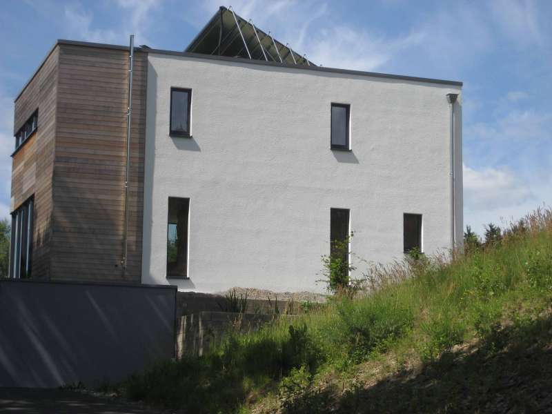

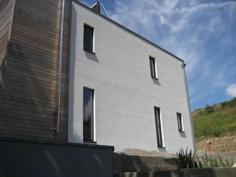

Wir haben kürzlich unseren Neubau in Holzständerbauweise bezogen und nun Stelle ich fest, dass auf der nördlichen Fassade je nach Sonneneinfall die horizontalen Stöße der verputzten Holzweichfaserplatten durchschimmern. Erstaunlicherweise Stellen wir dies nur an der Nordseite fest, an der Ostfassade sehen wir überhaupt nichts und an der Südseite, die der Witterung viel mehr ausgesetzt ist, Stellen wir dieses Phänomen nur sehr selten und schwächer fest. Ich füge mal 2 Bilder bei.
Hier der Wandaufbau von innen nach außen:
  • Fermacell 12.5 mm
  • Installationsebene 60 mm mit Holzweichfaser
  • OSBAbk.-Platte (18 mm)
  • 6 x 16 Holzständer in Fichte mit Zellulosedämmung (eingeblasen)
  • Holzweichfaserputzträgerplatte 60 mm (diffusionsoffen)
  • mineralischer Außenputz
Wir haben die Holzweichfaserplatten (6 cm) Anfang Februar 2007 anbringen lassen, ohne sie vor der Witterung zu schützen. Die Monate März und April waren in diesem Frühjahr 2007 extrem trocken, aber als Anfang Mai der Verputzer seine Arbeit aufnehmen wollte, fing es an zu regnen, weshalb er nicht mit dem Verputzen anfangen konnte. Leider hielt die schlechte Witterung den ganzen Monat Mai und einen großen Teil des Monats Juni an, sodass der Verputzer erst Anfang Juli mit der Arbeit beginnen konnte. Liegt unser Baumangel nun daran, dass die Platten zu lange ungeschützt geblieben sind? Oder handelt es sich um Wölbungen infolge des Setzens des Ständerwerks? Oder vielleicht noch andere Gründe? Handelt es sich "nur" um ein optisches Problem oder ist mit anderen Problemen zu rechnen (Rissbildung, Feuchtigkeit, usw.)? Kann ich etwas dagegen unternehmen?
