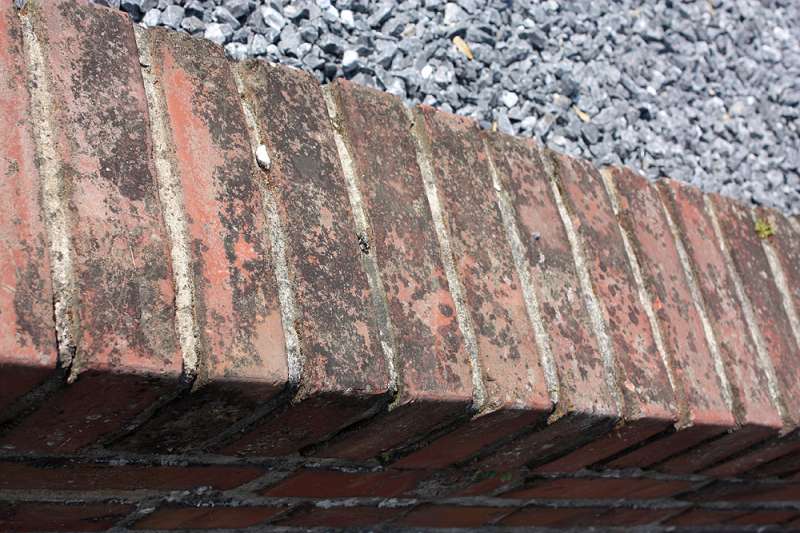

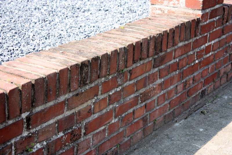

Ich habe vor 8 Jahren ein freistehendes Einfamilienhaus gekauft mit 1700 m² großem Grundstück.
Substanz des Hauses: super.. Backsteinhaus, Baujahr 1927, soweit es sich ermitteln lässt, da es keine Unterlagen mehr bei der Stadt gab.
Nun habe ich vor dem Haus einen Vorgarten, davor eine Backsteinmauer zwischen dem Bürgersteig und meinem Vorgarten.
Die Backsteine sind, aus denen die Mauer gebaut wurde, ist, denke ich mal, auch aus dieser Zeit des Bj. des Hauses.
Ebene Oberflächen, hellrötlich.
Die oberste Schicht der Mauer besteht aus einer Grenadierschicht (Rollschicht) von Backsteinen.

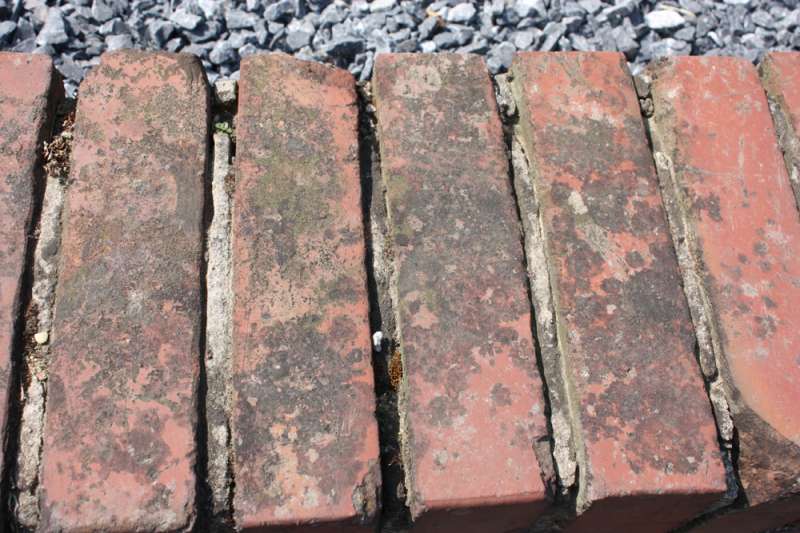

Nun ist im Laufe der ewigen Jahre die oberste Rollschicht, sowie auch an einigen Stellen seitlich Verfärbungen aufgetreten von Algen, Flechten und Moosen und denke mal von den Verunreinigen der Luft, Autoabgasen etcpp.
Diese Flecken, also Algen, Flechten und Moose wurden behaldelt mit Chlor, also tot, aber nicht mechanisch entfernt.
Nun mein Problem:
Ich möchte diese schwarz-grünen Flecken entfernen.
Jedoch waren meine bisherigen Versuche erfolglos.
Weger mit dem Hochdruckreiniger mit Dreckfräse, noch mit Drahtbürste und auch nicht mit Säuren oder dergleichen bekomme ich diese Flecken weg.
Nur wenn ich diese Flecken mit einem scharfen Gegenstand anschabe, lässt sich dieser entfernen.
Nun ist das aber auf die Mauer gesehen ein unmögliches Unterfangen.
Mir kam nun der Gedanke, dass man die Mauer komplett sandstahlen könne, dann wären diese Flecken weg, jedoch kostenintensiv und in keinem Verhältnis.
Ein anderer Gedanke, der mir kam, ist, es mit einer Schleifhexe zu veruchen, mit irgendeinem Schleifaufsatz, womit man quasi die Oberfläche mechanisch bearbeiten kann.
Dann wären diese Flecken auch weg, die Oberfläche sauber, allerdings wären dann auf der Oberfläche rundliche Schleifspuren zu sehen.
Die ganze Mauer deshalb nun abzureißen und eine neue aufzubauen, stünde nun auch in keinem Verhältnis..
Wer hat hier Rat und kann mir helfen?
Danke im Voraus

  1. Warum denn?
    Es gibt sinnvollere Dinge im Leben, als Gartenmauern im mitteleuropäischen Klima Algenfrei zu halten. Und niemand wird einem Hausbesitzer, der sonst sein Anwesen in Ordnung hält, daraus einen Vorwurf machen wollen.
  2. Stimmt schon
    aber ich möchte sie sanieren und sauber bekommen, damit sie wieder besser zum Haus passt, da mein Haus frisch saniert ist, auch von der Fassade her ...
  3. da
    gibt es schon schonende Verfahren der Reinigung durch Abstrahlen z.B. mit Trockeneis. Kostet aber eben etwas mehr als selber machen.
    Frag mal bei fachwerk.de
    Aber wenn Du damit anfängst, wirst Du dann auch was an den Fugen der Rollschicht machen müssen.
    Grüße
