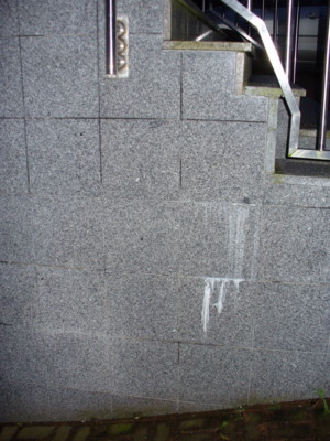

Aus den Fugen der Granitplatten an den Seiten der Treppe tritt Wasser aus, was ich anhand der Kalk (?) -Streifen auf dem Granit heraus deute.

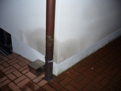

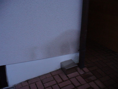

Der Putz an der Hauswand unterhalb der Treppe ist auf rund 20-30 cm Höhe feucht und sieht aus, als wenn er Blasen wirft und bald abbröselt. Auf der Innenseite des Mauerwerkes im Keller ist nichts zu sehen.

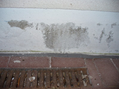

    ich habe endlich die Bilder machen können.
    Hier ein paar Erläuterungen dazu:
    Treppe.jpg zeigt das austretende Wasser bzw. die Kalkflecken aus der Treppe/dem Granit

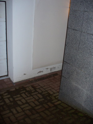

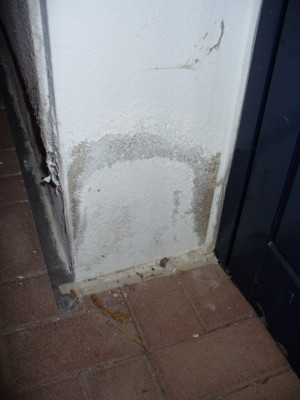

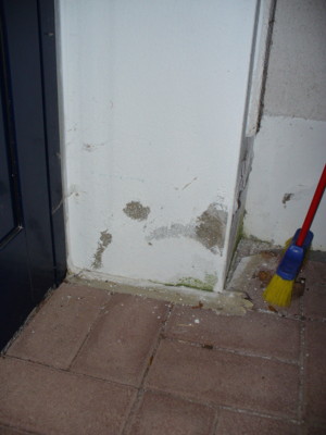

    Eingang_Kellertür.jpg zeigt den Putz neben der Kellertür, die von außen in keinster Weise nass werden kann. Bis dahin kommt der Regen/Schnee auch bei schlechtestem Wetter nicht.
    Gesamtansicht_Treppe.jpg zeigt rechts die Treppe, links das Garagentor und den Putz.

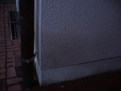

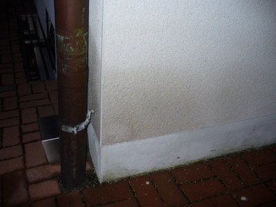

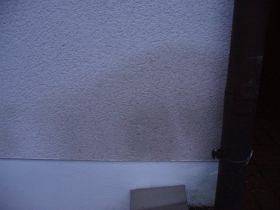

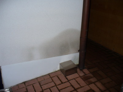

    Hauswand.jpg  -  Hauswand_6.jpg auch dort tritt nun punktuell das Problem auf. Ich gehe davon aus, dass das Wasser von der Dachrinne über die Verschraubung in den Putz gelangt und sich dort ausbreitet. Weitere Schäden sind nicht zu beobachten. Der Fleck vergrößert sich bei dem schlechten Wetter jedoch zusehends.
    Ich habe mich nochmals erkundigt. Das Haus hat einen normalen Unterputz und einen Kratzputz. Der Unterputz sollte mit einer Sockelfarbe bestrichen werden, ist aber noch nicht erfolgt (bis auf eine Grundierung (?) ). Das "Wasser-Problem" besteht am Unterputz.
    Die Thematik mit dem Fleck an der Dachrinnenbefestigung befindet sich am Kratzputz.
    Über fachkundige Antworten bin ich sehr dankbar.
    Herzlichen Gruß

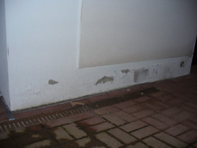

    Nachdem es im Innenbereich nicht zu Schäden kam, dürfte wohl, wie so oft, der fehlende Feuchteschutz des Sockelputzes die Ursache sein. Mit Ausnahme des Schadens am Granit der Treppe dürften alle weiteren Schadensbereiche darin begründet liegen, dass vor dem Anfüllen und Pflastern keine Streichabdichtung _auf_ den Sockelputz aufgetragen wurde. Diese muss an die bestehende Gebäudeabdichtung anschließen und mindestens bis Oberkante Pflasterung hochgeführt werden. Wenn es vorher versäumt wurde, sieht es dann bald so aus und darf postwendend nachgeholt werden.
  7. Streichabdichtung
    Besten Dank für die Antwort.
    Was ich nicht verstehe: Wir haben duch einen Maler eine Grundierung vornehmen lassen, der eigentliche Anstrich ist noch nicht erfolgt. Das Pflaster lag jedoch schon zu der Zeit. Hätte dem Maler das nicht auffallen müssen?
    1. Welche Streichabdichtung würden Sie empfehlen?
    2. Wann ist die beste Zeit, um solche Arbeiten durchzuführen? Im Hochsommer, wenn alles trocken ist? Jetzt im Winter wird das wohl nichts werden, sonst schließen wir die Feuchtigkeit mit ein, oder?
    3. Was meinen Sie zu den Schäden am Kratzputz der Dachrinne? Was sollen/können wir da machen?
    4. Müssen wir generell mit Folgeschäden an der Treppe, dem Kratzputz, oder gar dem Haussockel rechnen?
