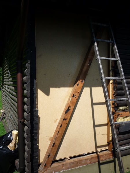

  4. Mal ein Bild
    So, habe jetzt einen Teil der Wand geöffnet, so schaut es darin aus.
    DWD Platten sind schon geliefert worden.
    Abstände der Ständer sind leider 1,50 m ...
    Dazwischen die Diagonalstreben sind oben und unten verzapft.
    Macht es einen Unterschied ob man die Platten senkrecht oder waagerecht einbaut? Ich tendieree zu senkrecht. dann jeweils senkrechte Balken zuschneiden und jeweils mit Winkeln festschrauben. Juchhe das wird ein gestückel ...

  5. Das Formatproblem
    Die Platten könnte es vielleicht auch in anderen Größen geben. Mal fragen. auch wenn ich 1,5 m für unwahrscheinlich halte.
  6. tja
    Die Platten habe ich jetzt schon da, Rückgabe geht nicht, da Restposten
    Es gäbe sie theoretisch auch in 125 cm Breite, aber das ist jetzt zu spät..
    • Mike
  7. welche Qualität der dwd-Platten? ...
    welche Qualität der dwd-Platten? die Winkel kannst du Dir dann vermutlich sparen ...
  8. Platten
    Es sind 2. Wahl DWD Platten 16 mm in der Standardgröße 250*62,5
    Aber wenn ich Balken einsetze müsste ich die doch irgendwie fixieren. Wie sonst wenn nicht Winkel? Zimmermannsnägel?
