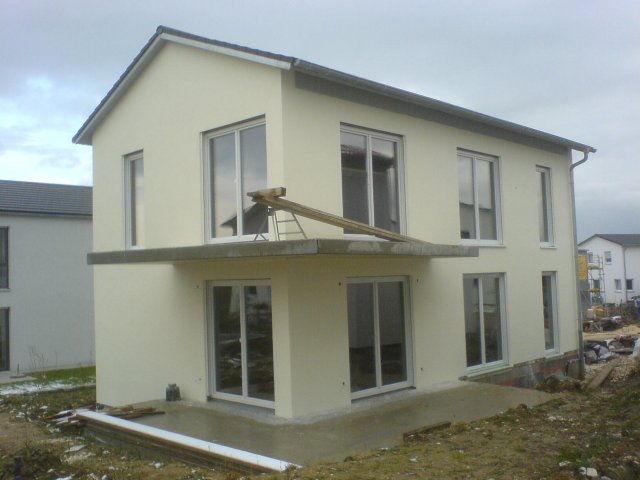

Hallo zusammen!
Vor einigen Monaten haben wir unser neues Haus bezogen, obwohl vieles noch nicht fertig ist. Gebaut haben wir mit Gisoplan Therm 37,5/22,5 (22,5 cm Neopor-Dämmung, U-Wert 0,13).
Ich habe nun schon (auch hier) viel über Montagezylinder, Montageplatten etc. gelesen, die vor dem Verputzen hätten angebracht werden müssen. Das hilft alles nichts mehr, das Haus ist bereits verputzt und angemalt, das Gerüst ist schon lange weg. Vielleicht hätten der Maurer, der Gipser, der Bauleiter, der Gisoton-Außendienst-Mitarbeiter oder sonst wer ja mal die Frage stellen können: Wie werden denn z.B. die französischen Balkone, ein Vordach, Briefkästen oder die Satellitenschüssel montiert?
Was würdet Ihr empfehlen? Ich danke Euch schon im Voraus für Eure Antworten und wünsche Euch schon mal "Frohe Ostern! " Erwin

Das sind Details, für die der Ausführungsplaner Lösungen parat haben muss, wenn es denn einen gibt. Also nochmal die Ausführungspläne durchsehen und ggf. beim Planer die Details anfordern, sofern diese fehlen. Sollten sich nun beim Anbringen der französischen Balkone Erschwernisse ergeben, könnte es aus haftungsrechtlicher Sicht interessant werden.

Thermax von Fischer ...
Thermax von Fischer. -
Thermax von Fischer - nicht zu kurz?
Danke für den Hinweis. Die Thermax-Dübel habe ich auch schon angeschaut, allerdings habe ich da noch nichts gefunden für die 22,5 cm starke Dämmung. Ist da nicht bei ca. 17 cm Schluss - oder ist mir da etwas entgangen?

Aus Gründen der Haftung fordern Sie eine Stellungnahme vom Ausführungsplaner an, ob z.B. mit den genannten Dübeln der Anschluss heregestellt werden kann.

Thermax von Fischer - bis 180 mm
Ich habe gerade nochmal bei fischer.de nachgeschaut: Nutzlänge von 45 bis 180 mm. Trotzdem nochmal Danke für den Hinweis. -
oh sorry, das hatte ich übersehen mit den ...
oh sorry, das hatte ich übersehen mit den 22 cm. Da greift dann noch nicht mal Amo-Max (bis 200 mm). -
22,5 cm Dämmung derzeit noch exotisch?
Tja, irgendwo rächt sich jetzt diese starke Dämmung - sind 22,5 cm Neopor wirklich (noch) so exotisch, dass es noch nicht einmal ein vernünftiges Dübelsystem dafür gibt? *grübel*

Montage-Elemente > 20 cm Fehlanzeige?
Ich finde ja noch nicht einmal Montageplatten, die dicker als 20 cm sind. Das einzig sinnvolle derzeit scheint mir das Hilti-HIK System zu sein, das hat aber auch eine durchgehende Edelstahl-Gewindestange und ist nur 20 cm lang. Vielleicht kann man das ja auf ca. 23 cm verlängern, kennt vielleicht jemand dieses System?
